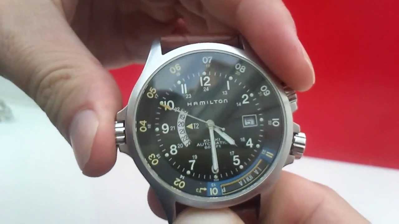

    Određen forumom Hamilton khaki H776450
    Sat je koriščen. Kada se krunica za podešavanje vremena izvruče sekundara se ne zaustavlja.
    Koliko znam, kod nekih mehanizama je to normalno (npr. SEIKO). Na netu sam našao da ovaj sat ima mehanizam koji bi trebalo da zaustavlja sekundaru. Ako je tako, da li se to može popraviti?
    Pozdrav.
  6. #1306
    Određen forumom Re: Hamilton khaki H776450
    To bi trebalo da je ovaj model
    Ako jeste, u njemu je ETA 2892, koja poseduje funkciju hakovanja, i trebalo bi da zaustavi sekundaru kada se krunica izvuce na drugi polozaj.
  7. #1307
    23.9.2008.
    15
    53
    Jeste, to je taj model. Da li je u pitanju kvar koji se može popraviti bez zamene delova?
    Iskreno, stvarno ne znam nikoga da mu se desilo tako nesto.
    Sad, ne bih zeleo da lupam i nagadjam sta, kako, najbolje da odneses sat kod casovnicara da pogleda to.
    @aktiva - samo nam potvrdi - kada izvučeš krunicu na drugi polaožaj (maksimalno što može), naravno - pošto si je prvo odvio do kraja da sama iskoči, - sekundara ne stane a možeš da podešavaš vreme?
    No time to lose
  10. #1310
    23.9.2008.
    15
    53
    Tako je. Vreme se podešava bez problema, ali sekundara i dalje ide.
