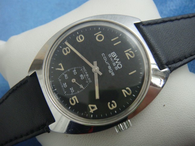

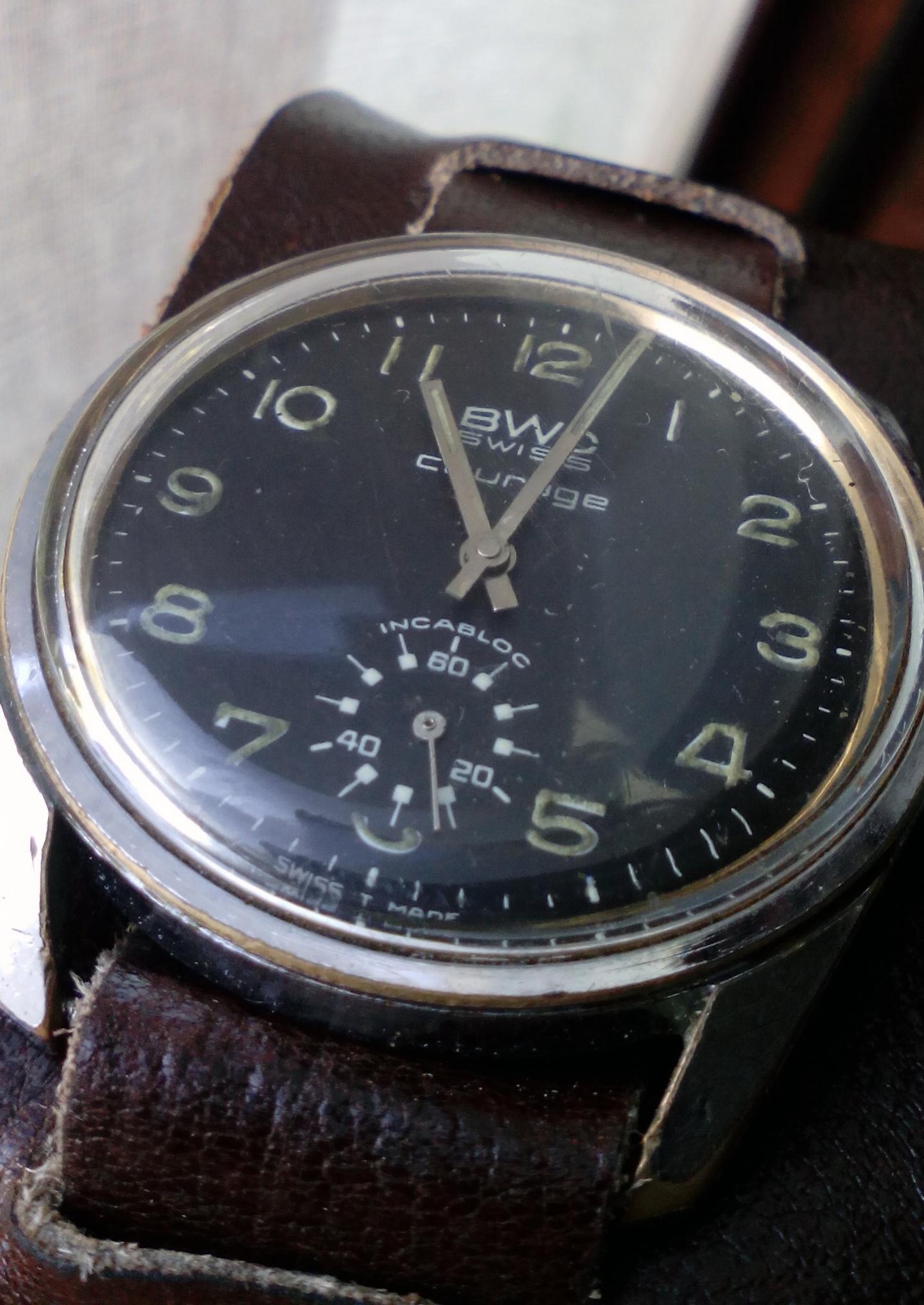

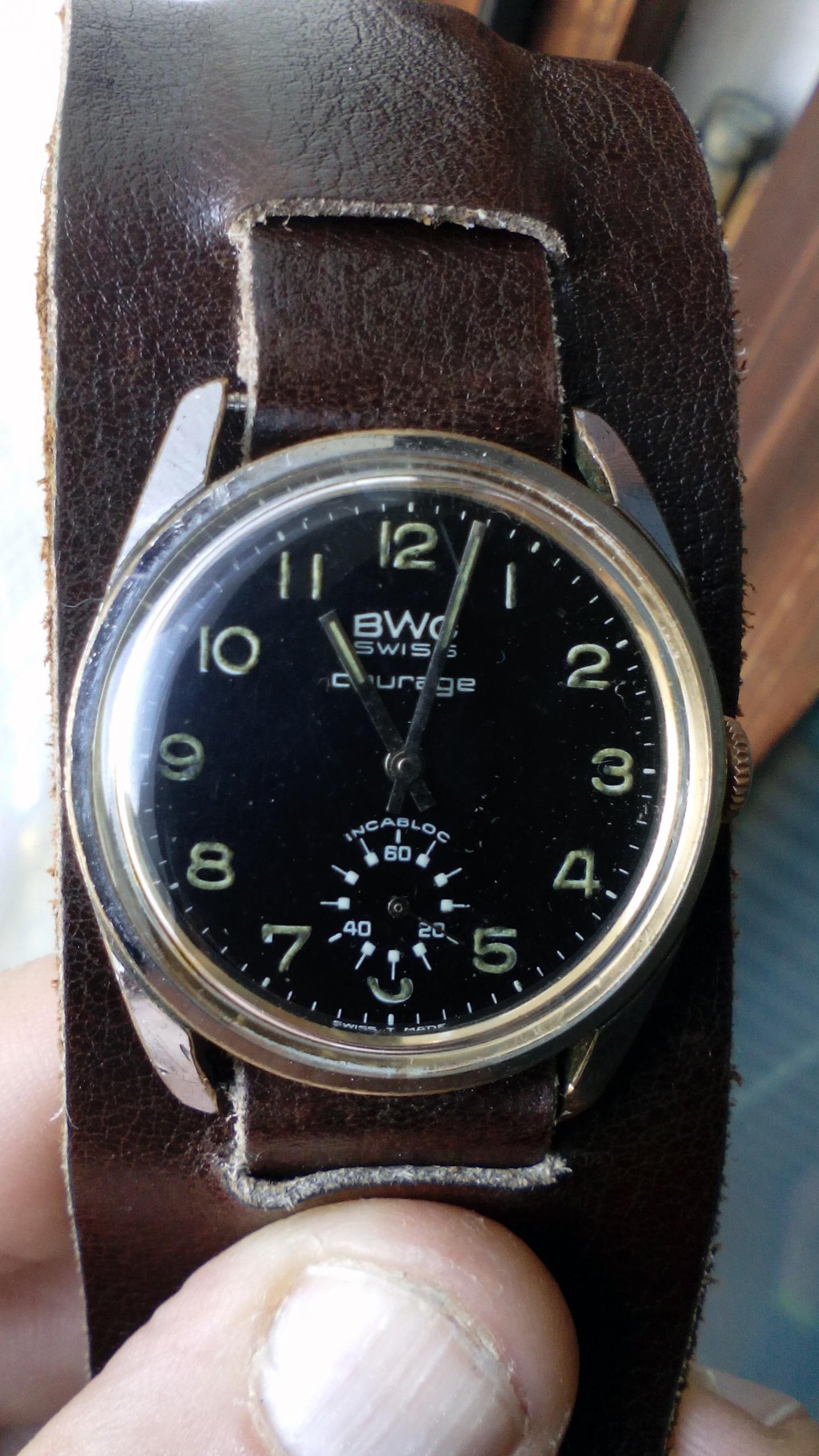

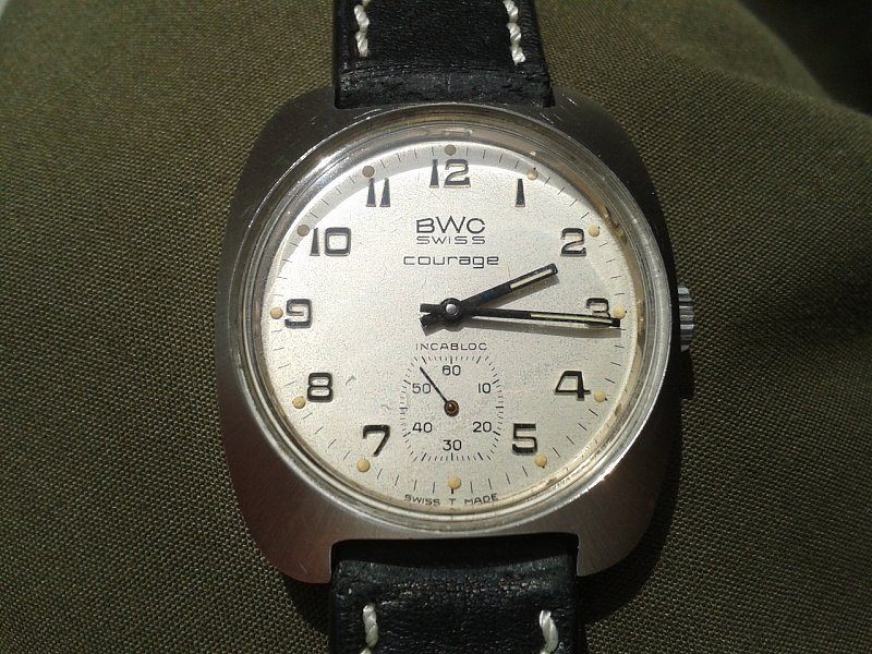

    Ima li neko ideju u koje čelično vintage kućište bi pasovao UNITAS 6325?
    Dimenzije su sudeči po Ranfft-u
    13''', Dm= 29.0mm, Do= 29.4mm
    H= 3.85mm
    F= 0.8mm
    T= 1.7mm
    ... mada iskreno nemam pojma šta koja označava...
    Hoću jednog BWC courage da prepakujem u čelično kućište...
    Pitajte časovničara-img_20151031_110358.jpg Pitajte časovničara-img_20151031_110405.jpg
    Ne mora nužno kućište biti istog oblika, tim pre što je čelični brat ovog mog bio u ovakvom čeličnom kućištu...
    E sad, znam da je dosta proizvođača koristilo UNITAS 6325, npr. BWC, Omikron, Dugena, Areta...ali pojma nemam šta da tražim...
    Svaka pomoć je dobrodošla...

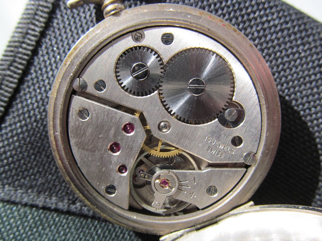

    Imam džepni sat koji se zaustavio. Ne kreče se ni kada je puno navijen. Prilagam slike mehanizama. Šta može biti u kvaru? Hvala.Pitajte časovničara-img_0174_p.jpg

    Koliko se meni cini,problem je sa kocnicom.
    Pored veceg zupcanika na desnoj strani,imas jedan manji deo koji je u sprezi sa istim,a on je pogresno okrenut.Vidi se i deo opruge koja ide ispod zupcanika.Verovatno je sraf olabavljen,i kocnica se okrenula.Moguce i da sat nije mogao da se navije.

    Volkec,tu mogu biti nekoliko stvari... Mozda je balansa u pitanju,moze biti neki od zupcanika da se ostetio,ili da se zaprljao... Nije u pitanju zapor kao sto spomenuo markoni958 ...

    kocnica stoji kako treba da stoji kako kaže somy, ne vidim nista sporno u njoj, vrv je zaprečni sklop ispao iz ležišta ili je neki zupčanik oštećen
    to sad ako kreneš da skidaš ima da ti sve poizleće jer je u naponu opruga, a i tu kočnicu ne bih dirao, ispod imaš mali federčić i on uvek izleti i izgubiš ga
