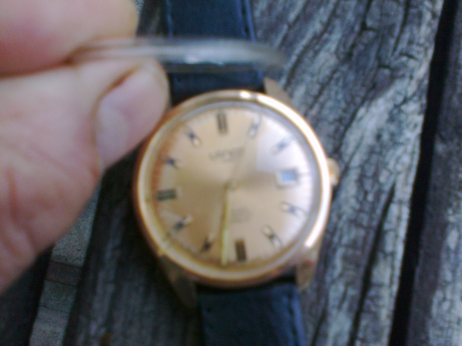

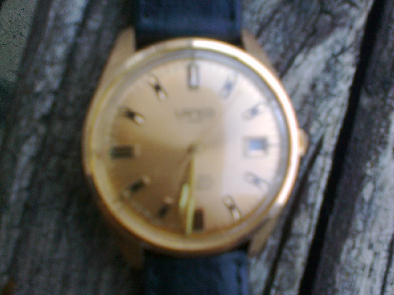

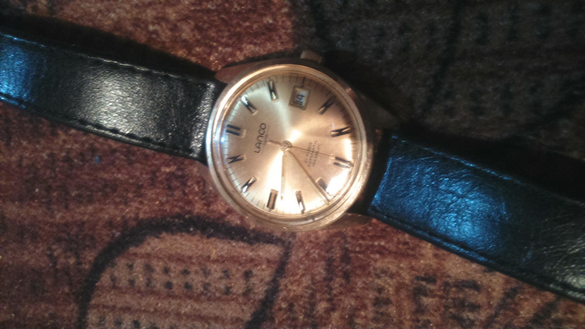

  5. #1295
    Mlađi član
    12.9.2015.
    Sremska Mitrovica
    40
    53
    11
    Određen forumom
    zvao Ns,Bg,ali nisam našao rešenje ili nije bilo prihvatljivo po ceni za mene ovog trenutka(naručivanje iz inostranstva i skupe poštarine),pa sam stavio pleksi ovalnog oblika kao što je i bilo kod oca našeg poznatog watchmakera Nikole Hačka, a za staklo originalnog oblika i kazaljke kad bude prilike.I ovako sat lepo izgleda mada malo modifikovan.
    Pitajte časovničara-fotografija0023.jpgPitajte časovničara-fotografija0025.jpg
    izvinjavam se na slikama,postaviću izoštrene kad mi deca nalete kući,džaba 3,2 megapiksela kad nema autofokus....
    Poslednja ispravka: RUS (14.9.2015. u 21:03)
