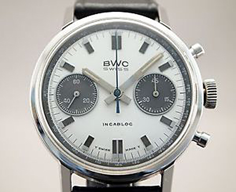

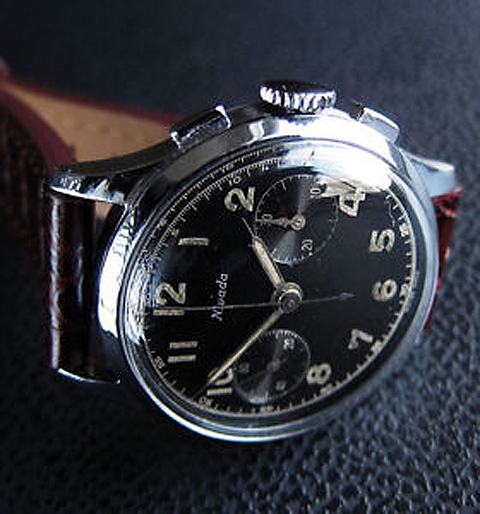

    Pozdrav društvo...
    Interesuje me da li brojčanik predviđen za mehanizam Valjoux 7733 pasuje i na mehanizam Landeron 248?
  7. #1207
    16.11.2013.
    566
    3960
    41
    Određen forumom Re: Pitajte časovničara
    Evo samo ja držim temu živom...
    Odgovor na moje pitanje je da brojčanik predviđen za mehanizam Valjoux 7733 ne paše na mehanizam Landeron 248, jer je desni hronograf kod Landeron mehanizma bliži centralnoj osi od Valjoux mehanizma, i to za 0,3mm... Dakle hronografi na Landeron mehanizmu nisu simetrični...
    Ne znam da li iko čita temu, ali da probam...
    Treba mi odlično očuvan brojčanik za Landeron mehanizam 48, 148, 248 (verovatno odgovara brojčanik bilo kog Landeron mehanizma bez kompilkacije datuma, dakle i Landeron 11, 13, 47, 49, 50, 51, 54, 149, 151, 152, 153, 154, 189, 349, 353). Brojčanik mora biti prečnika 31mm.
    Prednost imaju Nivada brojčanici za pomenuti mehanizam, poželjno tamne (crne boje) ili bele boje sa crnim hronografima.
    Ponude slati na PP, uz slike brojčanika, naravno.
    Pitajte časovničara-land-4.jpg Pitajte časovničara-land-1.jpg Pitajte časovničara-land-2.jpg Pitajte časovničara-land-3.jpg

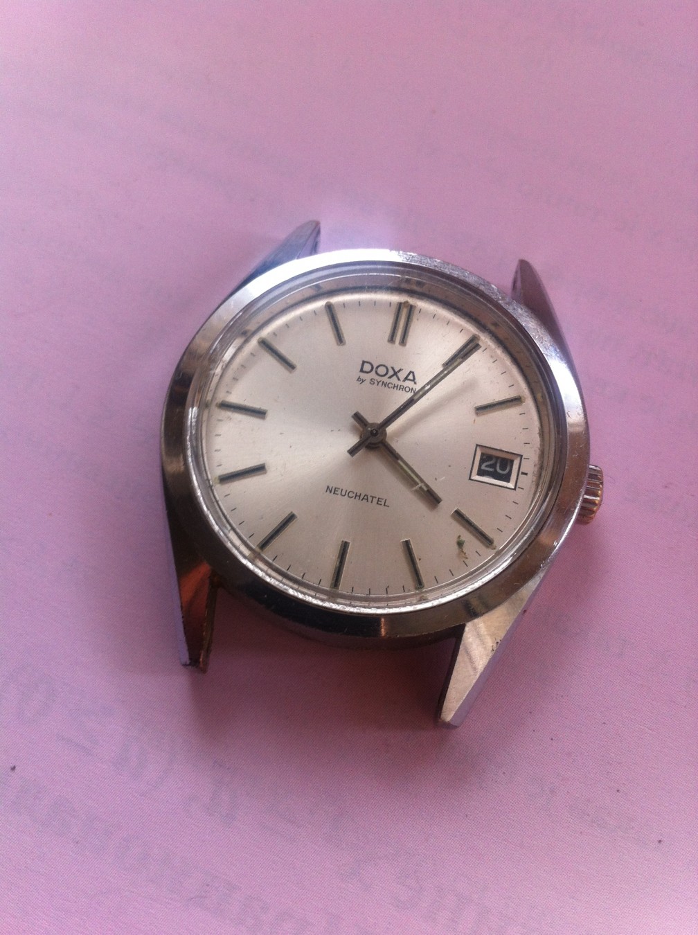

    Pozdrav svima.Zamolio bih ako iko moze da mi kaze nesto o ovom modelu doxe,kao i to da li je muski ili zenski model u pitanju?Hvala unapred.Pitajte časovničara-originalslika_doxa-sinhron-neuchattel-cal-54-81623065.jpg
