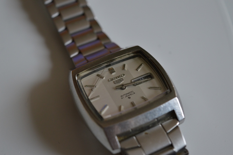

    Određen forumom Vise o ovo Seiko modelu
    Dobio sam ovaj Seiko 5 model na poklon ali ne znam puno o njemu i ima par stvari koje je potrebno uraditi da bi bio savrsen, pa me zanima koliko bi kostale potrebne radnje:
    -Zamjeniti staklo
    -Otpadnuta sekundara
    I ako neko moze da mi kaze nesto vise o ovom modelu:
    oznaka:5N1377

    Određen forumom Re: Vise o ovo Seiko modelu
    Da li je možda oznaka modela 6119-5520? Ovo možeš najlakše pročitati na poklopcu kućišta. Ovo što si naveo je serijski broj, a ako se uklapa sa modelom, označava da je sat proizveden novembra 1975. godine, što pokazuju petica na početku broja i oznaka N. Model nema nekakvu priču iza sebe, jer spada u serijsku proizvodnju, ali u svakom slučaju ima pouzdan i kvalitetan mehanizam.
    Cena popravke zavisi od toga gde ga popravljaš. Ukoliko časovničar nema odgovarajuće staklo, onda mora da se radi po meri, a na prvu loptu bih rekao da će te sve izaći oko 2000 dinara. Pogledaj spisak časovničara u odgovarajućoj rubrici, pa pozovi da pitaš, pri čemu obavezno navedi punu oznaku modela. Ukoliko si iz BG ili NS, preporuku za časovničara ćeš dobiti veoma brzo, jer je najviše forumaša iz ova dva grada.

    Određen forumom Re: Pitajte časovničara
    Upravo, 6119-5520
    5N1377
