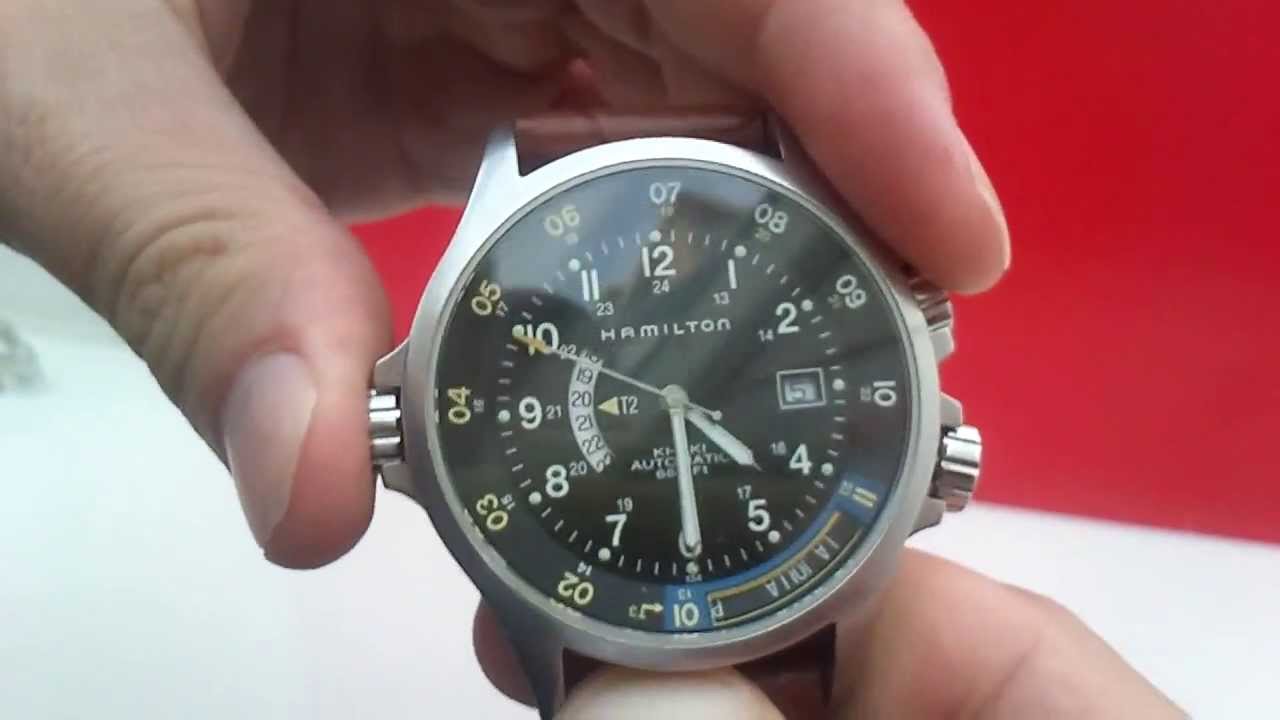

Re: Hamilton khaki H776450
To bi trebalo da je ovaj model
Prilog 116000
Ako jeste, u njemu je ETA 2892, koja poseduje funkciju hakovanja, i trebalo bi da zaustavi sekundaru kada se krunica izvuce na drugi polozaj.
Jeste, to je taj model. Da li je u pitanju kvar koji se može popraviti bez zamene delova?
Iskreno, stvarno ne znam nikoga da mu se desilo tako nesto.
Sad, ne bih zeleo da lupam i nagadjam sta, kako, najbolje da odneses sat kod casovnicara da pogleda to.
@aktiva - samo nam potvrdi - kada izvučeš krunicu na drugi polaožaj (maksimalno što može), naravno - pošto si je prvo odvio do kraja da sama iskoči, - sekundara ne stane a možeš da podešavaš vreme?
Tako je. Vreme se podešava bez problema, ali sekundara i dalje ide.
