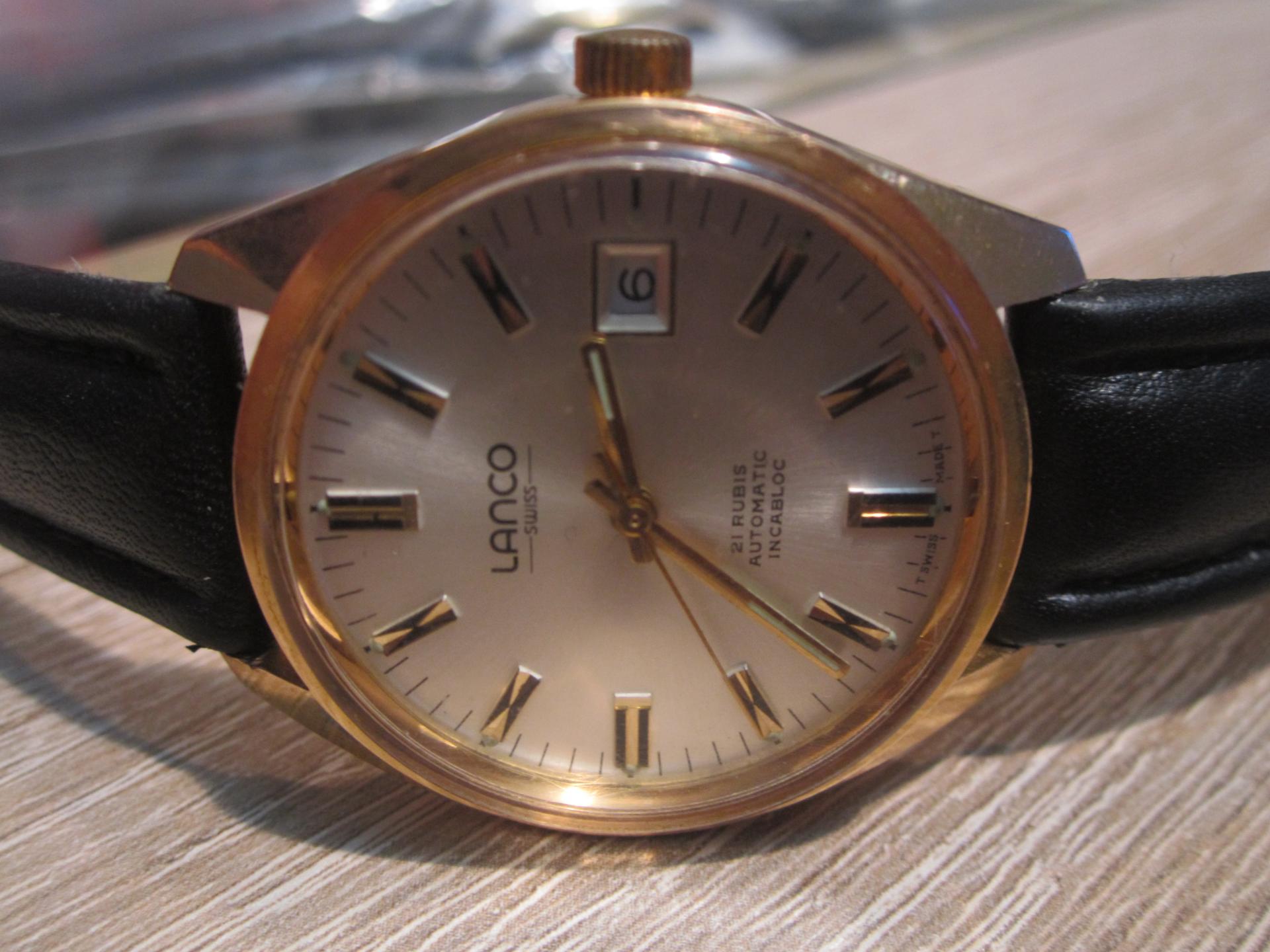

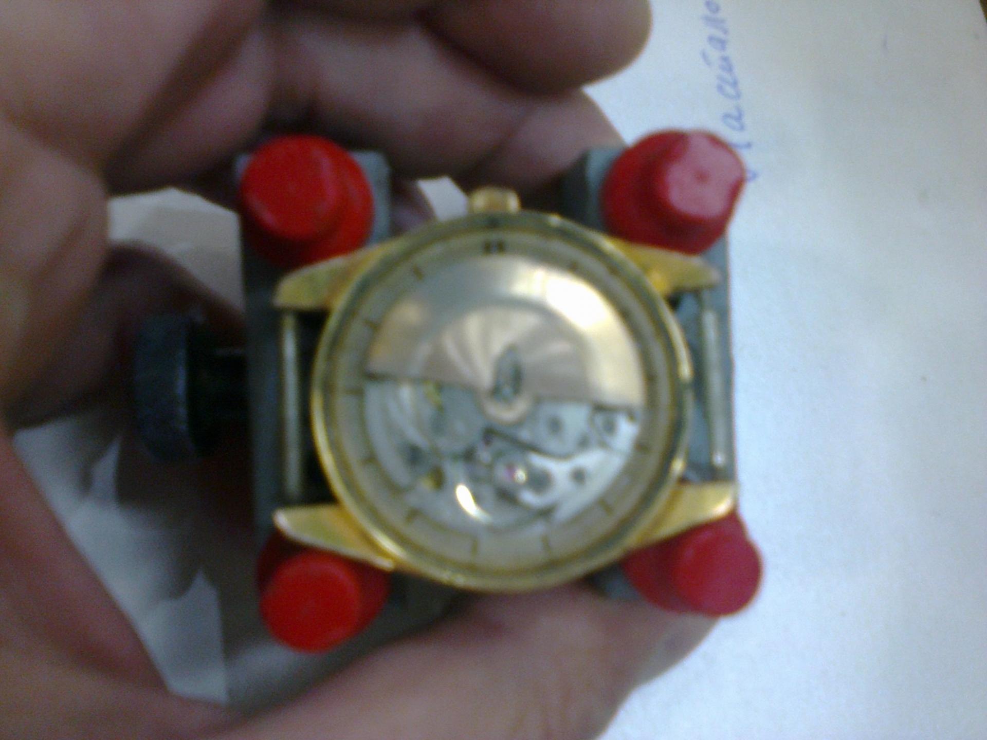

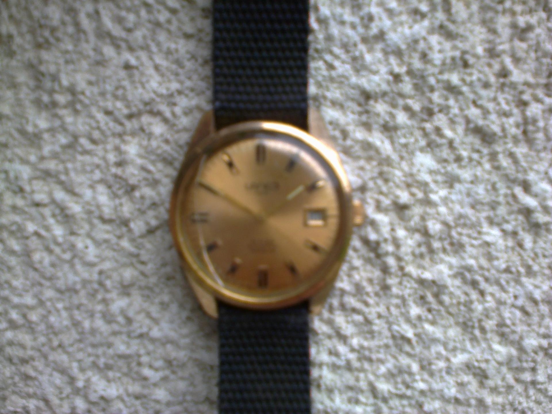

    Pre svega da pozdravim sve članove foruma.Ovo je moj prvi post.
    Imam Lanco sat kupljen 1979. koji sam dobio za malu maturu.Jedno vreme sam ga nosi,onda se desilo da se razbilo staklo.Moj otac ga je odneo na popravak nekom poznaniku koji se time bavi iz hobija,ali mi je unakazio sat stavljanjem drugačijem stakla i da li je promenio ili skratio kazaljke ne bi tačno znao.Uglavnom iz tog razloga ga nisam nosio godinama,a sad sam zainteresovan da zamenim bar staklo,po mogućnosti original kazaljke.Išao bih na najjeftiniju varijantu stakla važno je da bude jednako oblikom,kazaljke ne znam da li bi se mogle naći .U Sremskoj Mitrovici lokalni časovničar nema takva ravna malo izdignuta stakla sa malo širom bazom.Evo prilažem original sliku i sliku originalnog stanja skinutu sa neta.Molim savet i preporuku,odgovara mi Ruma,Novi Sad ,i kao opcija Beograd.Pitajte časovničara-lanco-automatic-21-rubis.jpgPitajte časovničara-fotografija0005.jpgPitajte časovničara-lanco-sat.jpg
  10. #1290
    985
    Određen forumom Re: Tissot couturier GMT problem
    Mile64, dobro došao na forum.
    Što se Novog Sada tiče možeš pogledati kod Simovića, on je kod Merkatora u Bulevaru Cara Lazara 39. Ukoliko on nema staklo prošetaj do Jevrejske ulice gde ima nekoliko časovničara.Kod pijace je Ačanski, pa prema pozorištu ih je još nekoliko. Imaš njihove brojeve telefona u rubrici Servisi.
