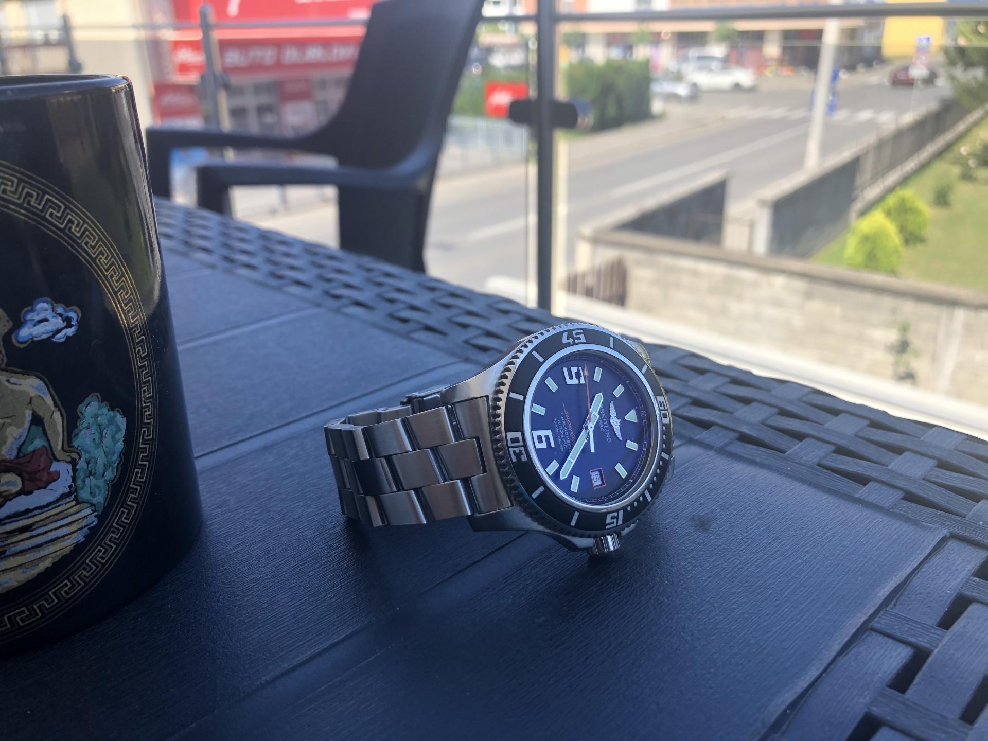

Elem,usrafio sam krunicu u kljuc,isprobao da li sve radi i vratio mehanizam u kuciste,a potom i krunicu.
Svaka cast! Verovatno se popustila. A sajdziji svaka cast bas je predan poslu
Taj je sajdzija,k'o i ja.![]()
Časovničar je verovatno vadio mehanizam iz kućišta i tom prilikom je odvrnuo krunicu sa ključa a nije stisnuo polugu da ključ izađe napolje. To je "normalno", pošto je veliki rizik da prilikom vraćanja ključa sa kompletnom krunicom bi ključ "preskočio" i onda se moraju rastavljati datum i mehanizam oko ključa da bi se vratilo u funkcionalni položaj.
Potrebno je da neko stručan pregleda krunicu i ključ pošto je potrebno da se ima poseban držač za ključ (štiftklobn) da krunica se optimalno zategne. Takođe je potrebno uraditi test vodootpornosti da ne bi uz krunicu ulazio znoj ili vlaga koja će oštetiti ključ i mehanizam oko ključa.
Inače, kad se vadi ključ sa 2824 mehanizma, obavezno se to radi tako sto se prvo kljuc izvuce u dtugi polozaj (za podesavanje kazaljki) a zatim lagano pritisne gde treba i izvadi kljuc... Tako stoji i u tehnickoj dokumentaciji i ima opravdanih razloga.
