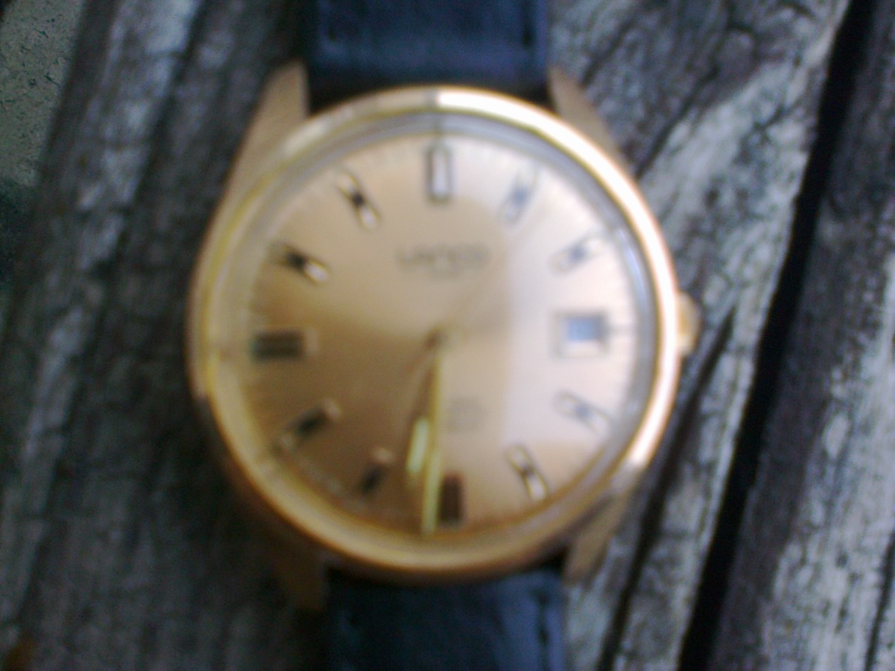

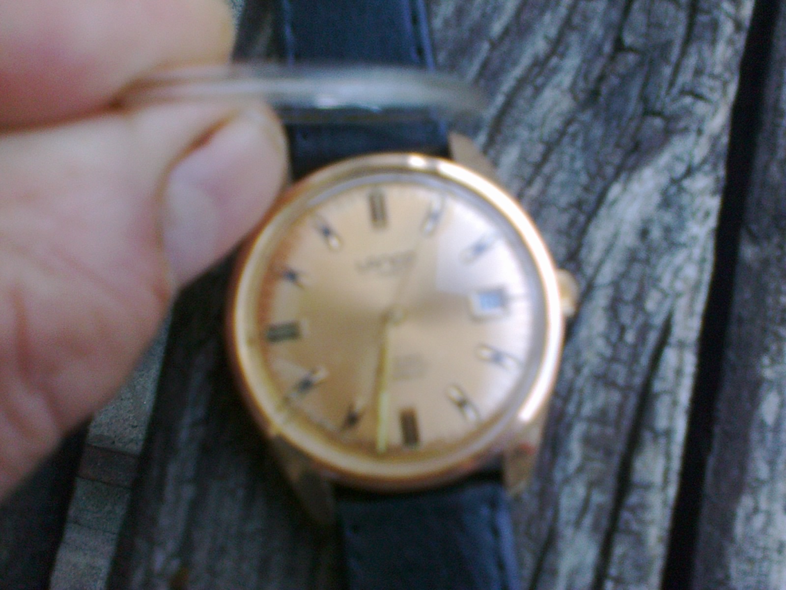

Mislim da je u pitanju klasicni pleksi....po slici ne mogu videti da li je s untrasnjim prstenom ili ne....kolega uzmi subler i izmeri pleksi skroz pri dnu uz kuciste....vrednost koju dobijes...npr.: 31.5mm, oznaka mu je 315....ili 32.5mm oznaka mu je 325....i tako redom....Dosta pleksija ima casovnicar Zoran, Zoki....u Jevrejskoj preko puta sinagoge, u pasazu....(Novi Sad)
