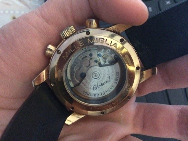

    Imam Chopard sat i zeleo bi da utvrdim njegovu cenu. Sat je razbijen od napred, automatski je, sekundara idalje radi. Najslicniji njemu koji sam nasao je Chopard Mille Miglia GMT 8992 CHRONO. Pitajte časovničara-18579451_1314776358591752_1113572104_n.jpg

    Koji god da je model,mene bi više zabrinulo što na rotoru u Chopard fali A.
    Mislim da si jedna takva firma ne bi to dopustila...
