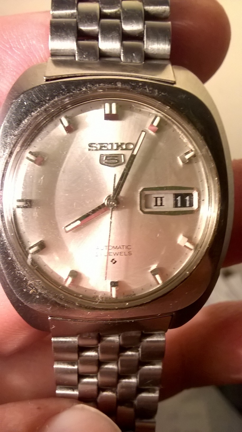

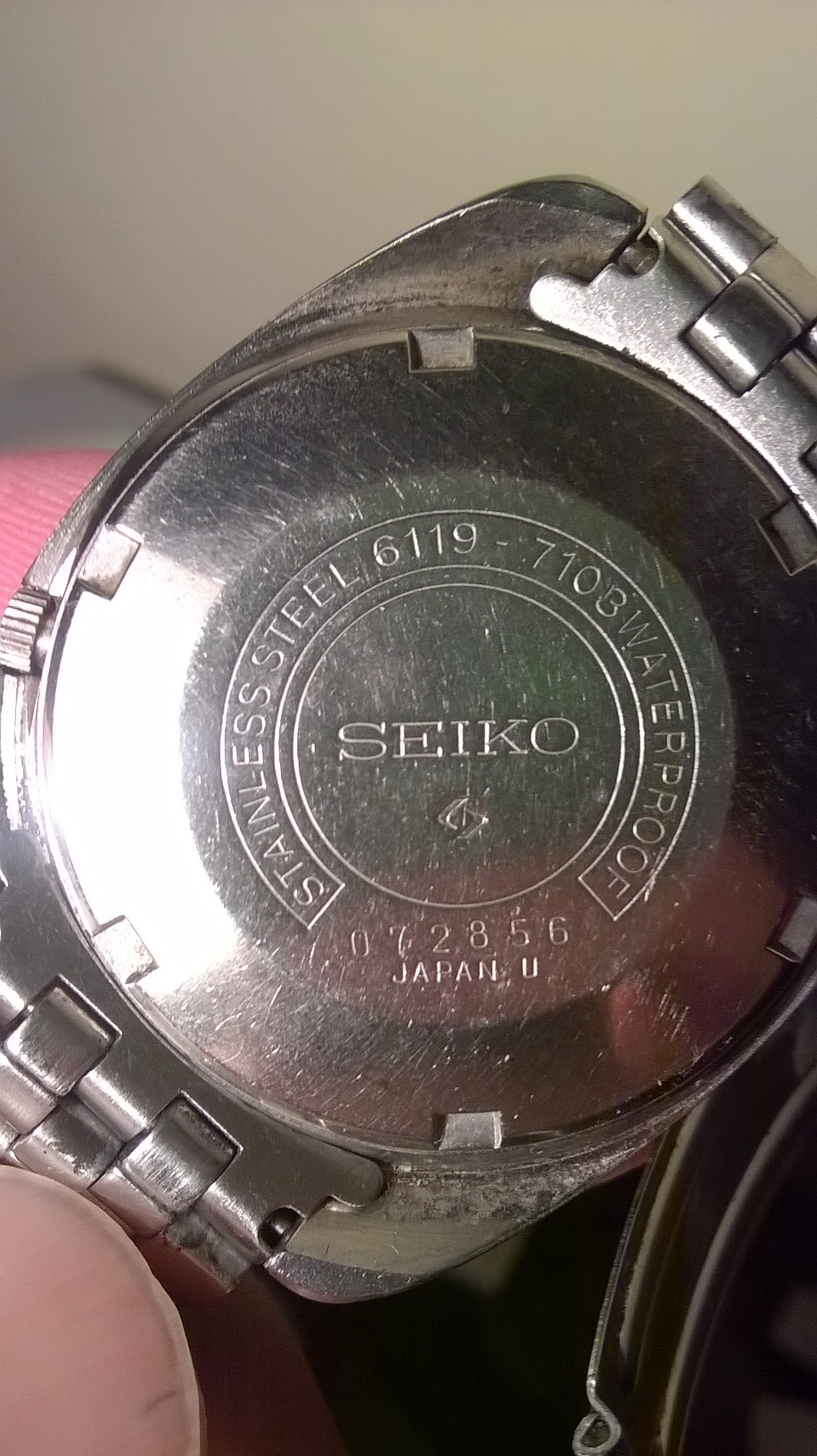

    Misha V napisi koji je serijski broj na poklopcu kucista.
    Po onome sto si napisao mislim da je unutra meh.6119C koji ima brzu promenu dana i datuma. A i B verzija to nemaju.
    Kod tebe ne radi brza promena dana i tu je glavni problem. Ne preporucujem vracanje kazaljki dok traje promena datuma. To se ne radi jer se moze osteti mehanizam.
    Po mom misljenju a gledajuci meh. 7019, da ti radi brza promena dana mogao bi preko dana (npr.pre ili posle podne) pritiskom na krunicu promeniti prikaz dana u nedelji (bilo da hoces eng ili brojeve) i taj prikaz bi ostao i posle ponoci. Ovako ostao si zaglavljen tj.bez mogucnosti promene prikaza.

    Evo slika sata.

    Čim ima dvojezični prikaz (odnosno dvostruki prikaz) znači da je unutra 6119C.

    U tvom satu je problem to što ne radi brza promena dana i zato ne možeš promeniti prikaz dana (sa brojeva na engleski i obrnuto). Okretanjem kazaljki nećeš ništa postići kada je u pitanju promena prikaza dana u nedelji. Drugim rečima sat je zreo za servis.

    Ok, nosim na servis, hvala na pomoci.
