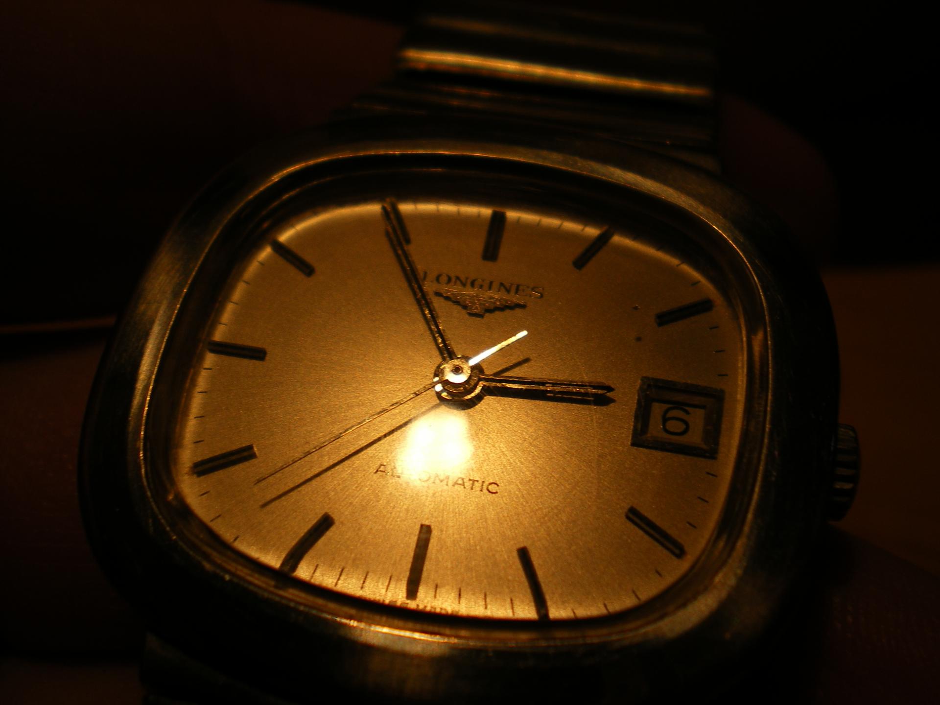

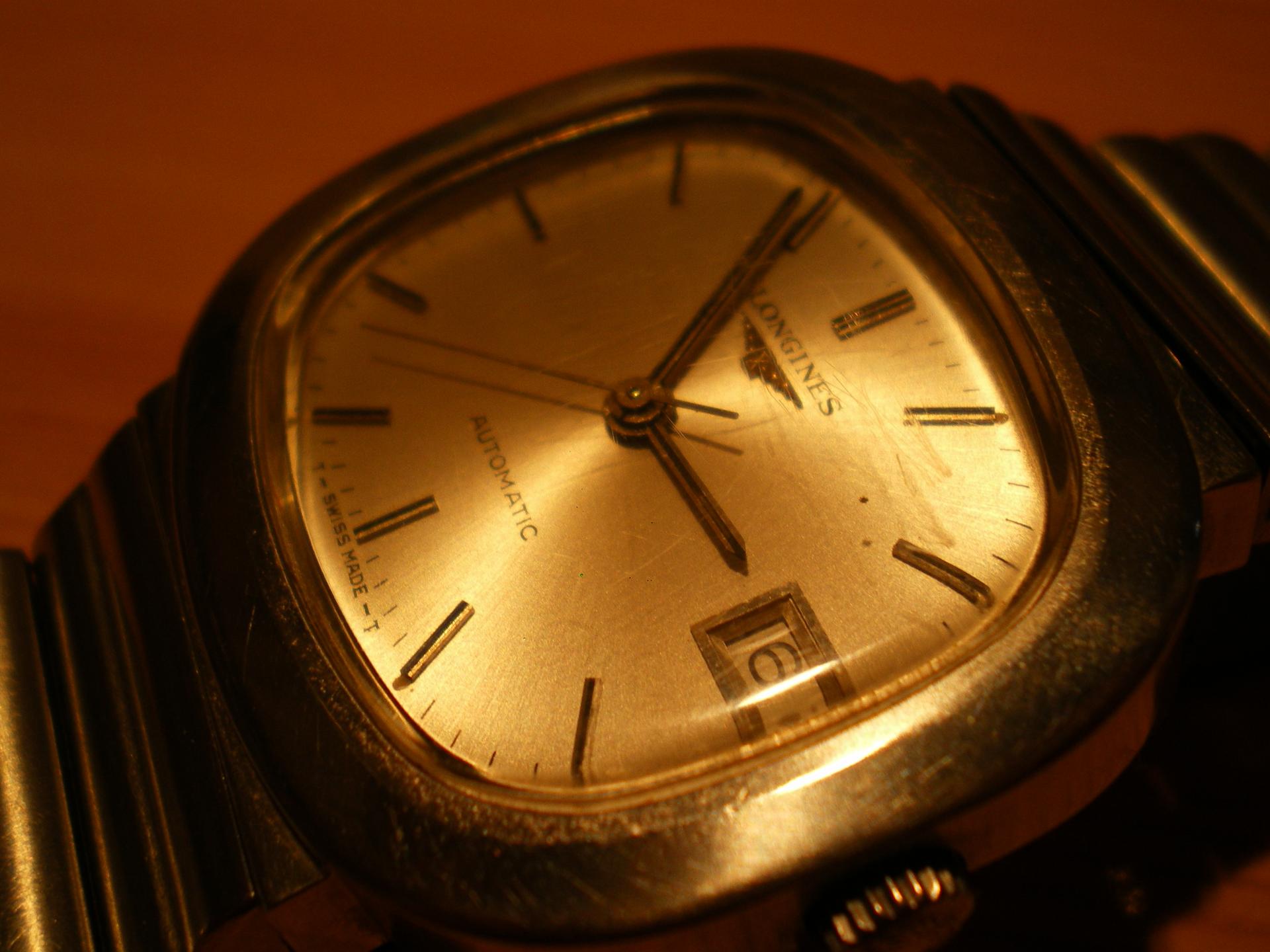

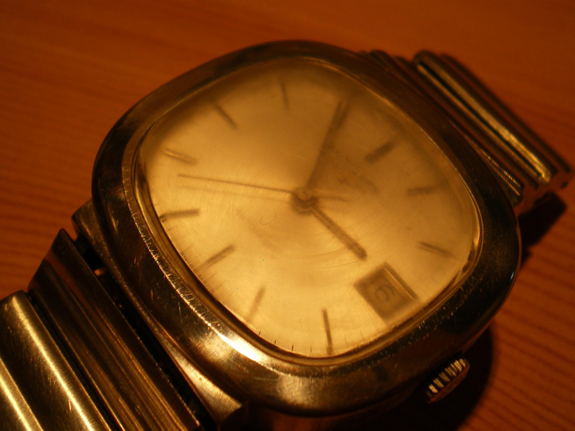

    Danas se malo radilo Posto je rodjakov sat kod mene, a kada sam ga slikao ugledah neke ogrebotine po pleksiju odlucio sam da ih ispoliram

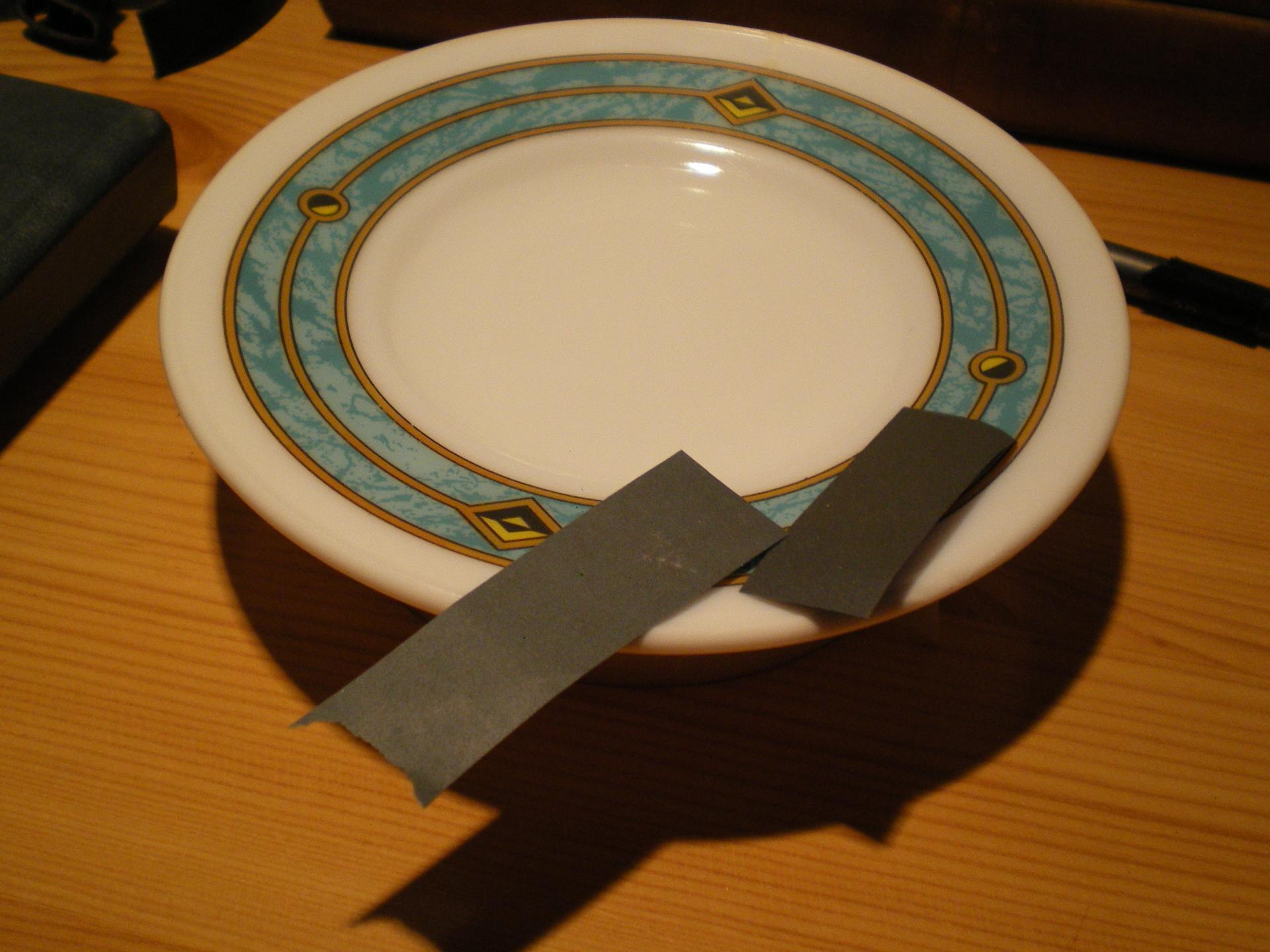

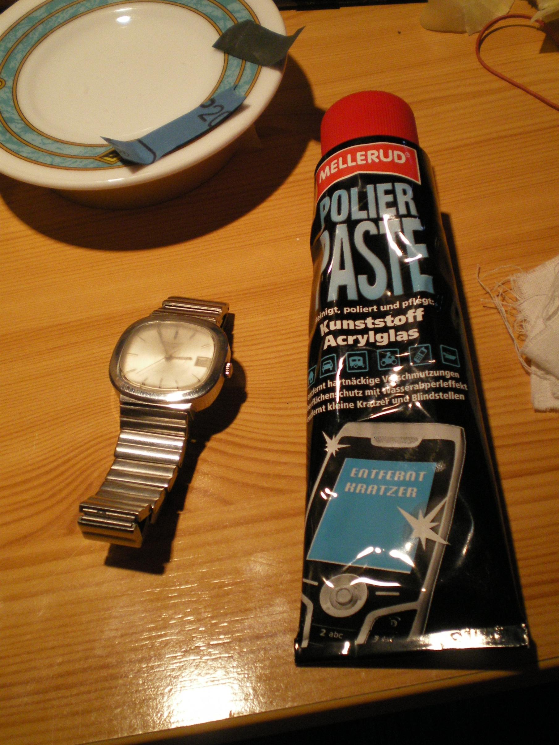

    te i da to dokumentujem, jer vrlo je lako i moze svako da uradi kuci uz odgovarajucu pastu, znaci potrebno je malo smirgle vodene 1000, zatim 2000, malo vode, dve manje krpice, malo molerske trake i pasta za poliranje akrila i pleksija,
    Bluesky - Par mojih satova-imgp1226.jpgBluesky - Par mojih satova-imgp1227.jpg

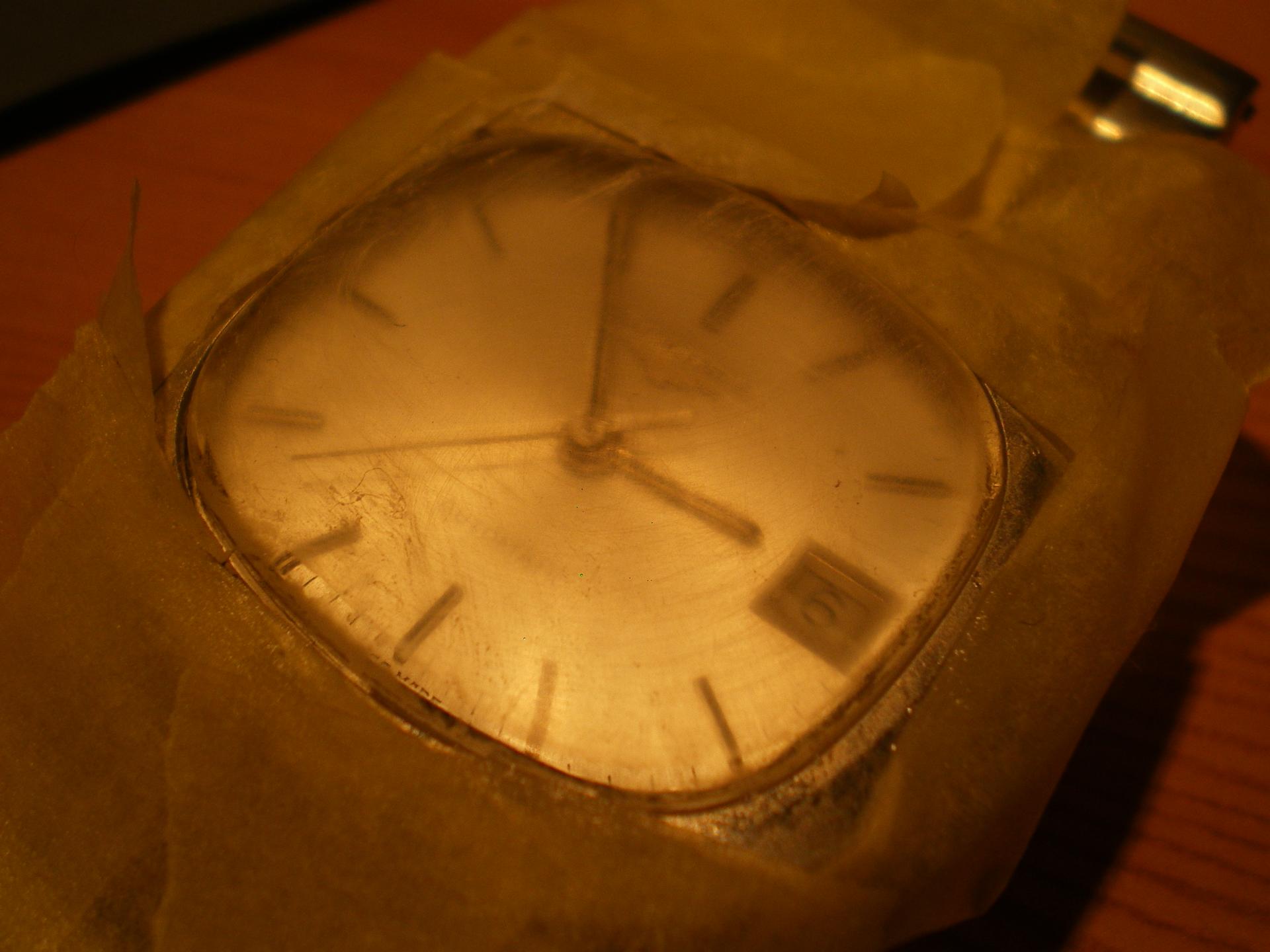

    a ide ovako sa molerskom farbom zastiti te metal oko sata , manje ce se prljati i ako predjete smirglom nema ostecenja, samo ova moja je neka losa stalno se odlepljivala, onda smirgla 1000 malo da bude vlazna i idemo po pleksiju dok sve duboke brazde ne sravnite

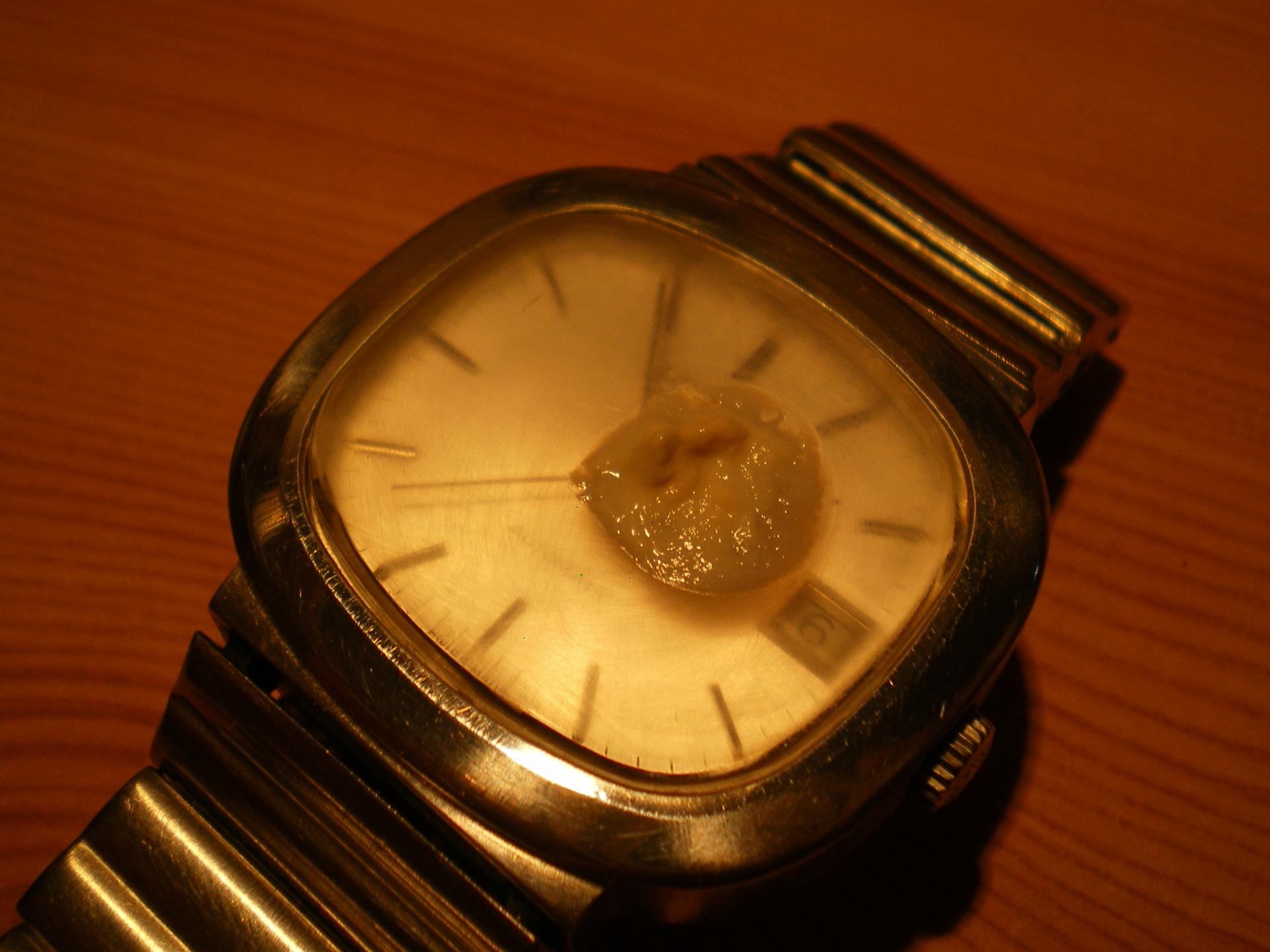

    Bluesky - Par mojih satova-imgp1228.jpgBluesky - Par mojih satova-imgp1230.jpg

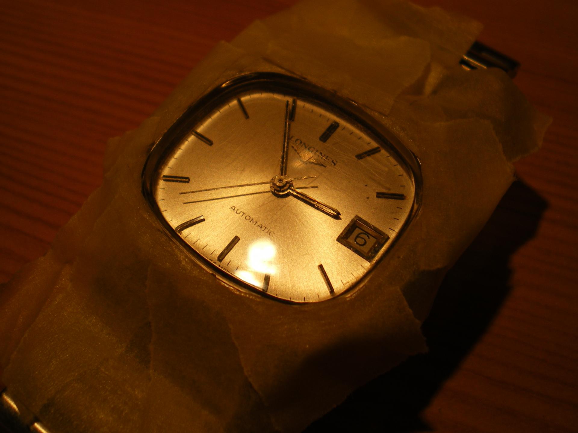

    onda ocistite sa krpicom pleksi od viska plastike, pa uzmemo smirglu 2000 pa ponovimo malo vode i isto idemo ona je finija, na kraju lepo obrisemo

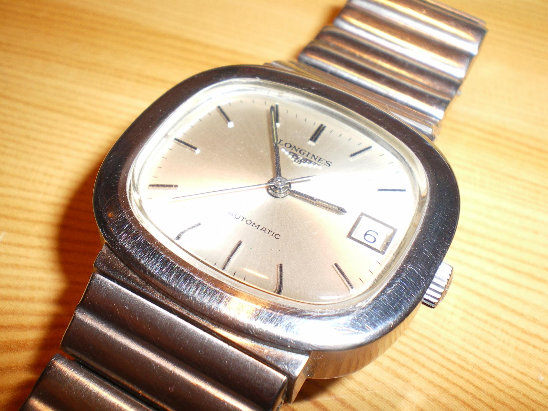

    Bluesky - Par mojih satova-imgp1232.jpgBluesky - Par mojih satova-imgp1233.jpg
    i stavimo malo polir paste i sa krpicnom rucno ispoliramo i to je to
    Bluesky - Par mojih satova-imgp1235.jpgBluesky - Par mojih satova-imgp1234.jpgBluesky - Par mojih satova-imgp1236.jpgBluesky - Par mojih satova-imgp1238.jpg
