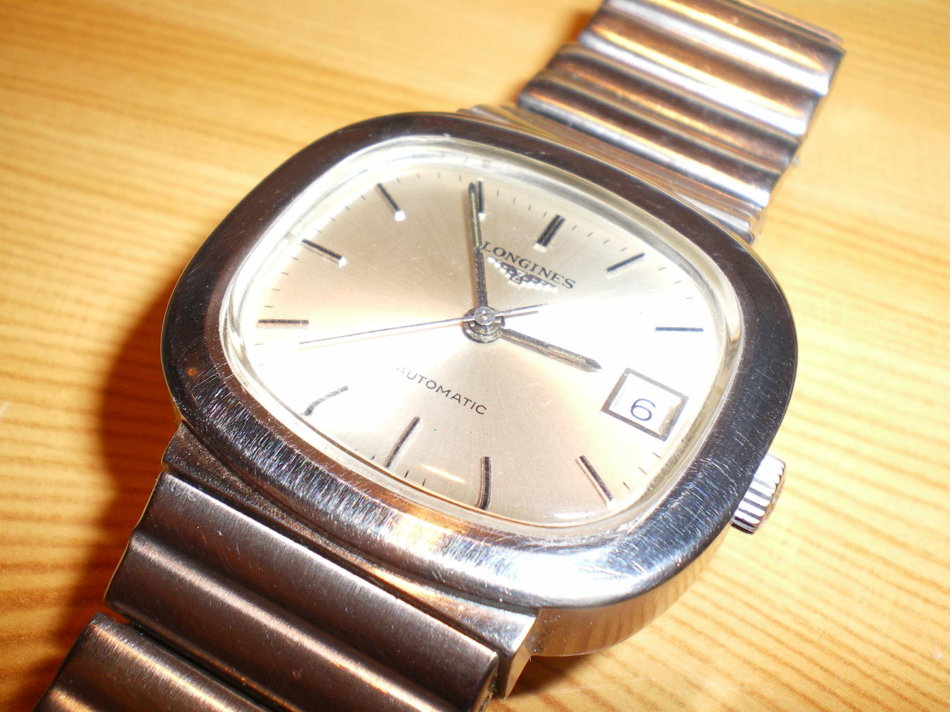

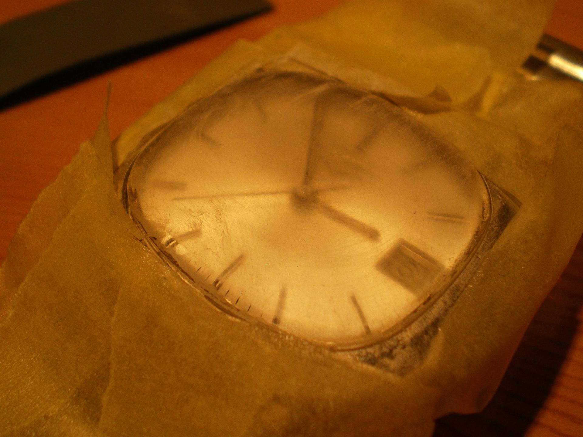

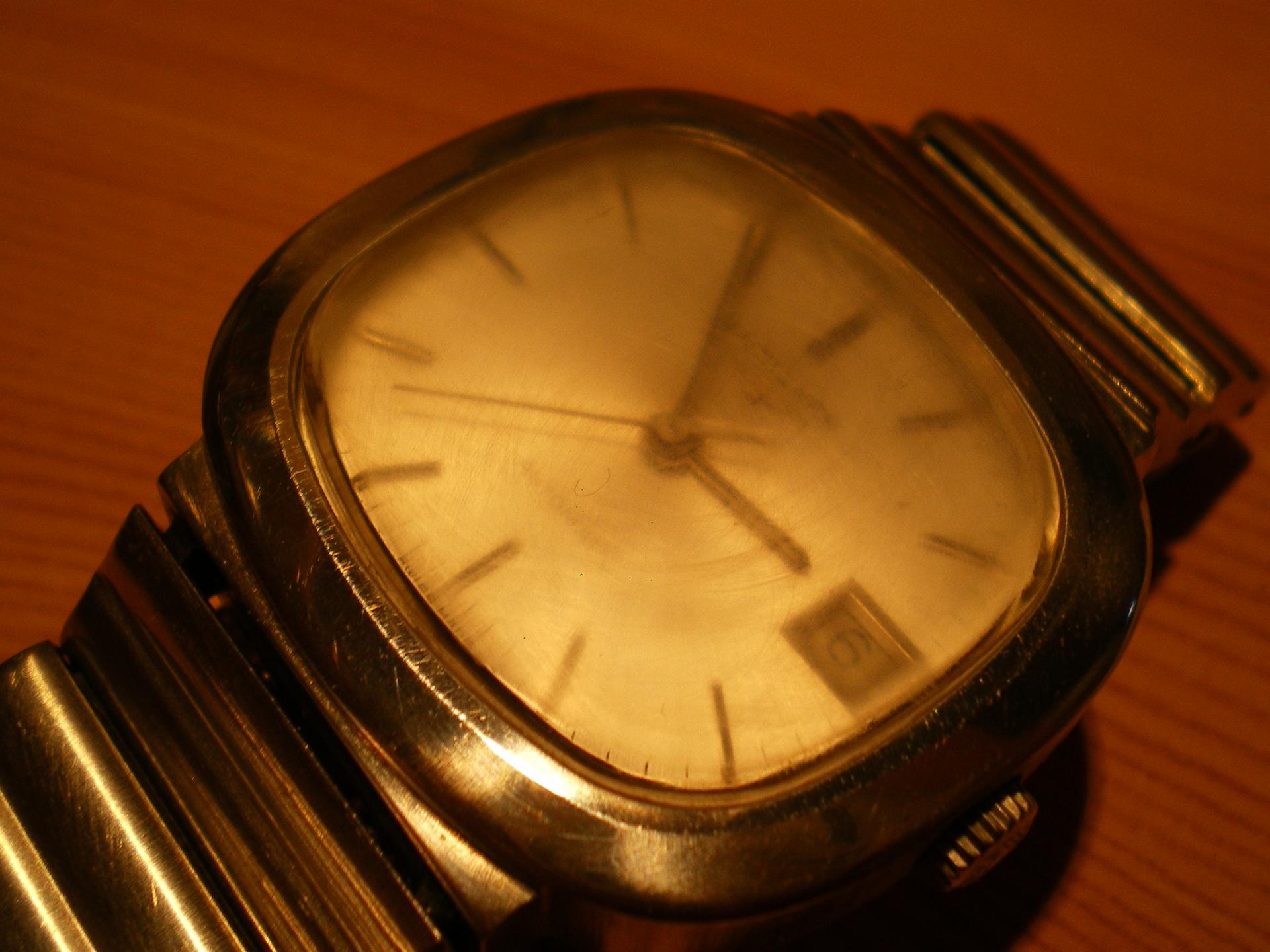

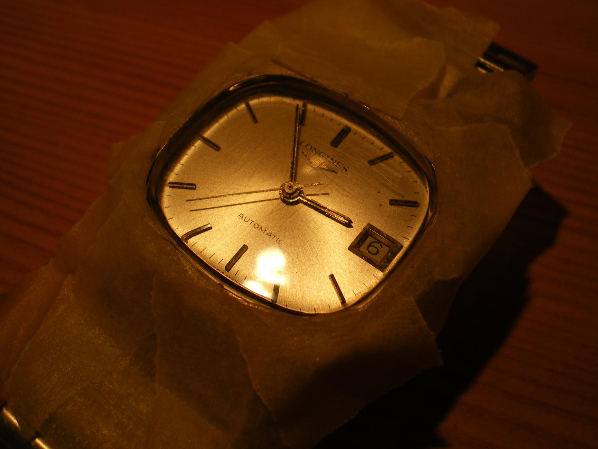

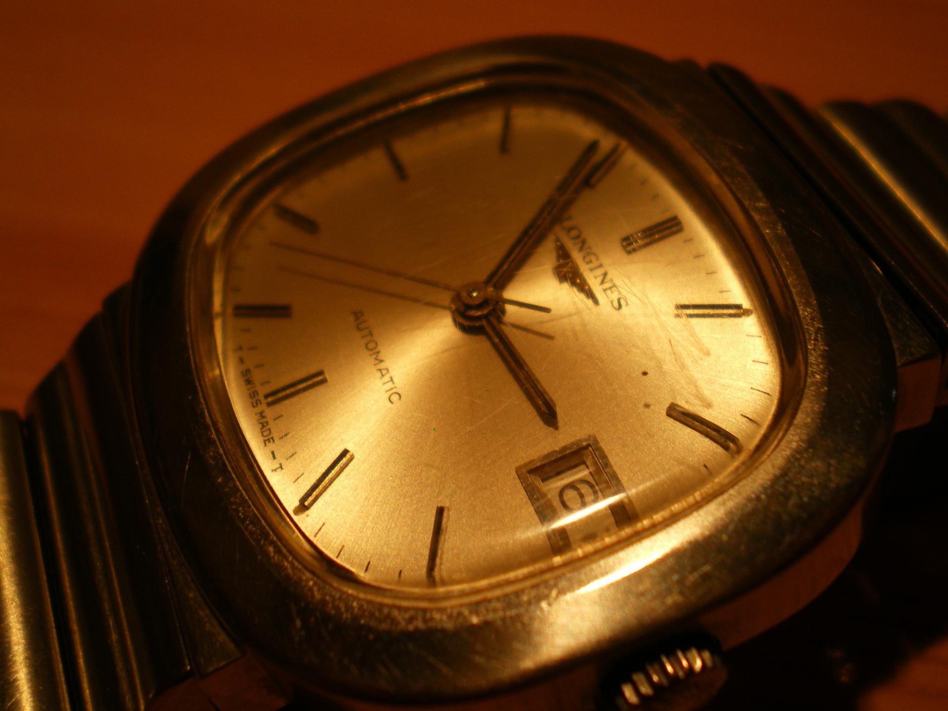

Danas se malo radilo :) Posto je rodjakov sat kod mene, a kada sam ga slikao ugledah neke ogrebotine po pleksiju odlucio sam da ih ispoliram
Prilog 58332

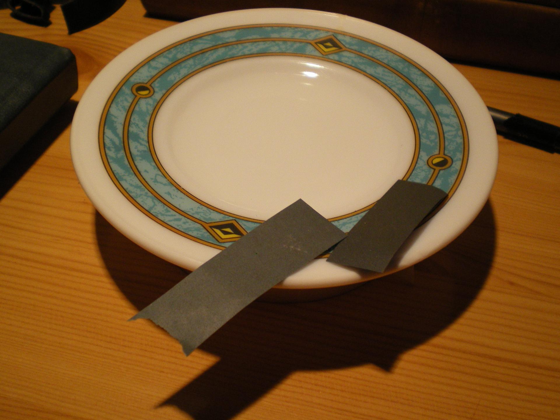

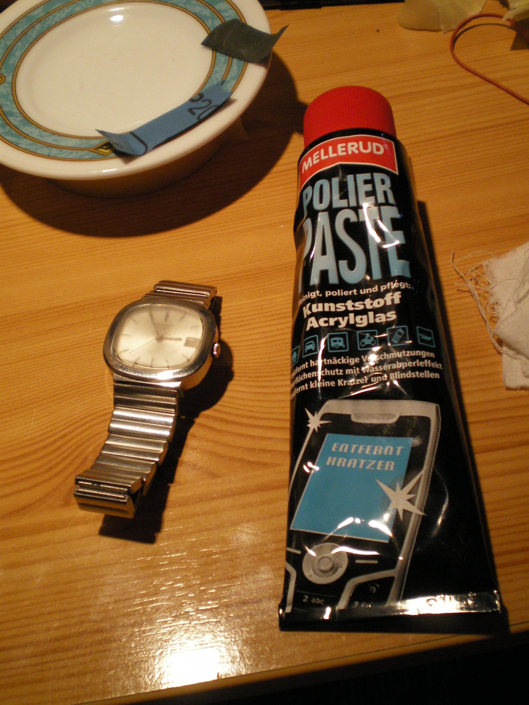

te i da to dokumentujem, jer vrlo je lako i moze svako da uradi kuci uz odgovarajucu pastu, znaci potrebno je malo smirgle vodene 1000, zatim 2000, malo vode, dve manje krpice, malo molerske trake i pasta za poliranje akrila i pleksija,
Prilog 58333Prilog 58334
a ide ovako sa molerskom farbom zastiti te metal oko sata , manje ce se prljati i ako predjete smirglom nema ostecenja, samo ova moja je neka losa stalno se odlepljivala, onda smirgla 1000 malo da bude vlazna i idemo po pleksiju dok sve duboke brazde ne sravnite
Prilog 58335Prilog 58336

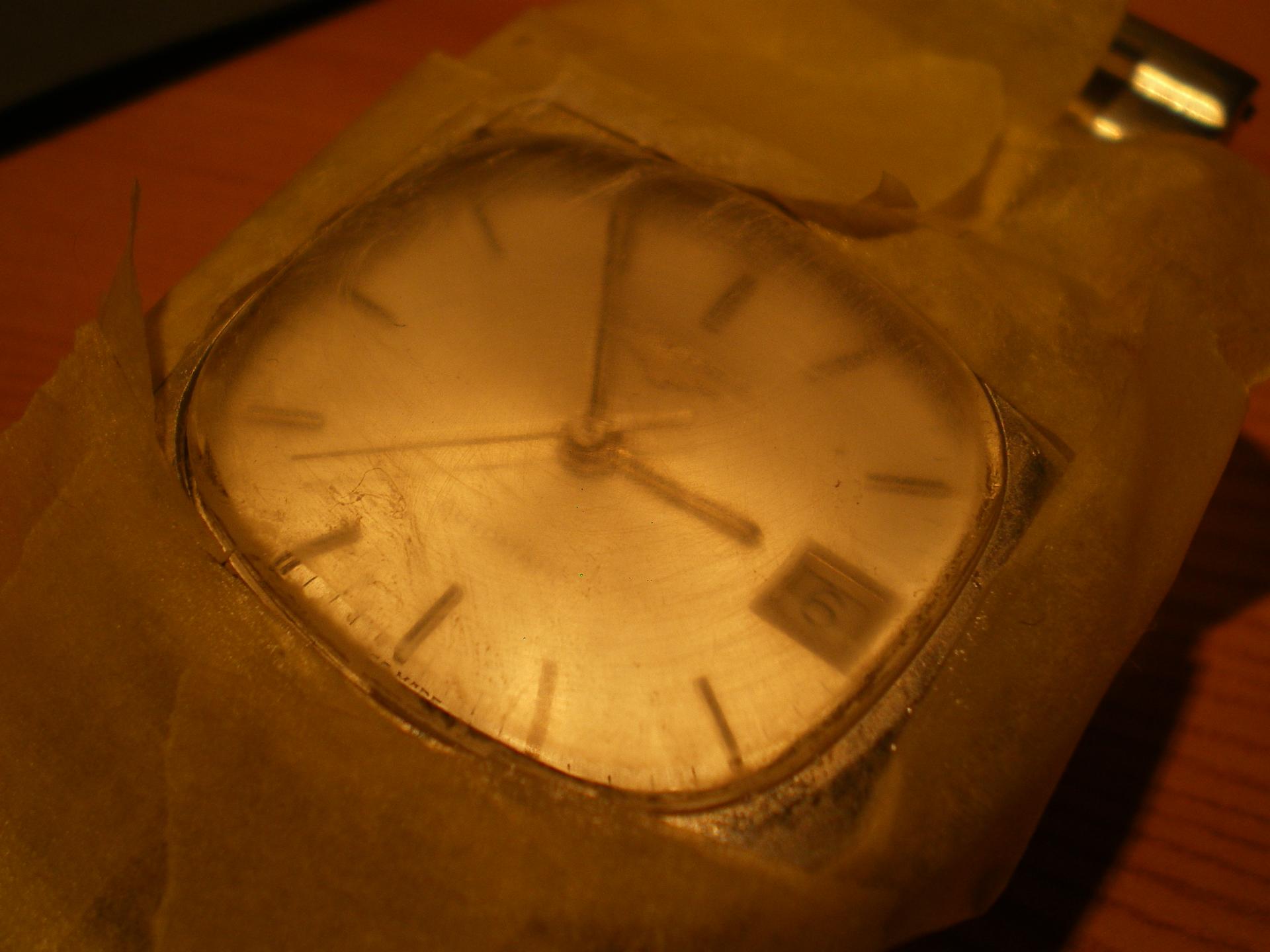

onda ocistite sa krpicom pleksi od viska plastike, pa uzmemo smirglu 2000 pa ponovimo malo vode i isto idemo ona je finija, na kraju lepo obrisemo
Prilog 58337Prilog 58338

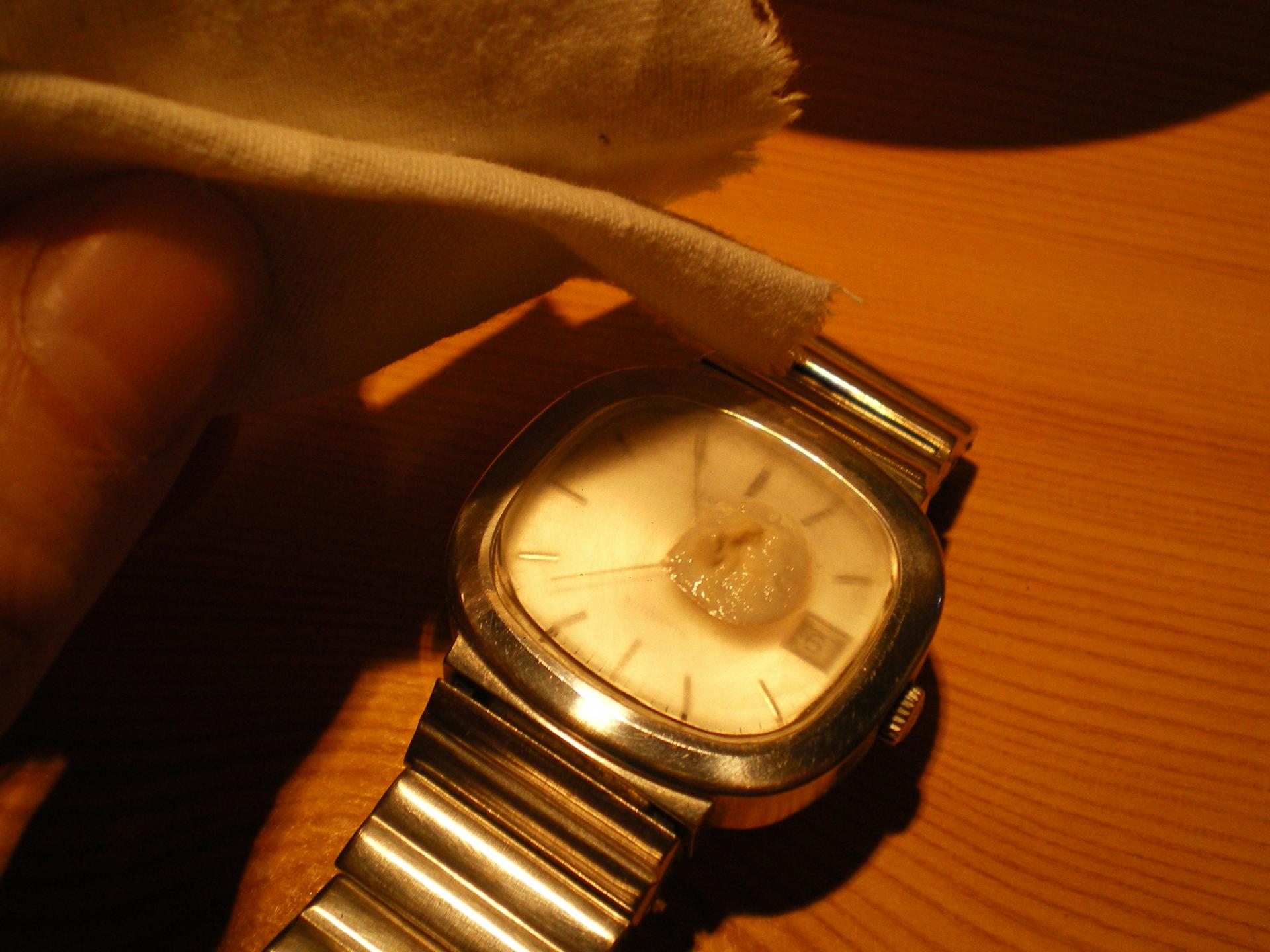

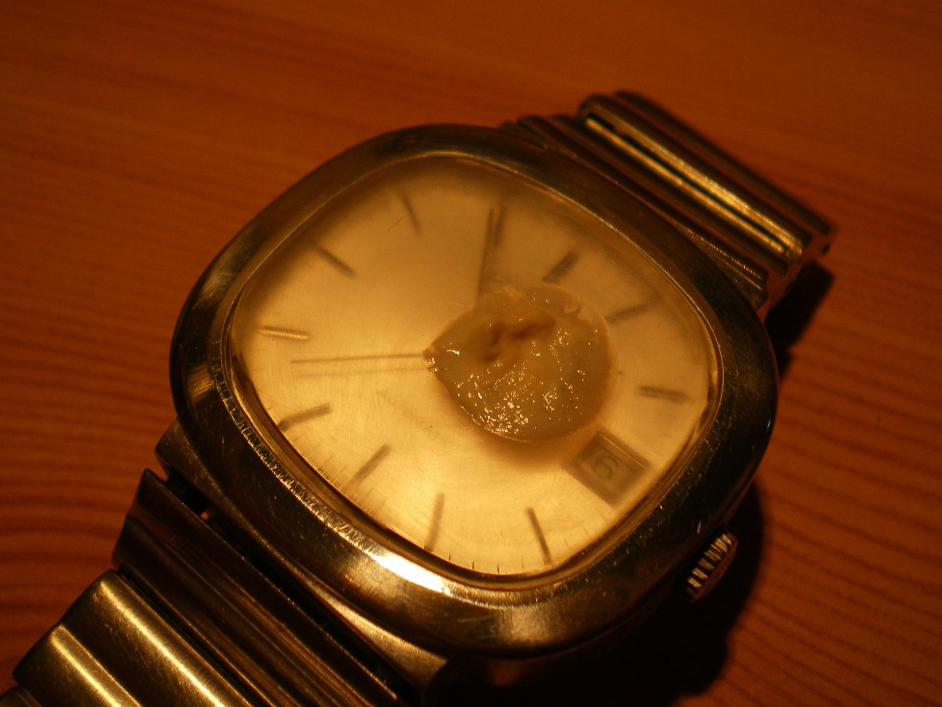

i stavimo malo polir paste i sa krpicnom rucno ispoliramo i to je to
Prilog 58340Prilog 58339Prilog 58349Prilog 58350

Super opis, hvala.
Ovo moze da bude korisno:thumbup:
Re: Bluesky - Par mojih satova
pa meni jeste bilo korisno, umesto da idem u servis i ostavljam i sat mozda ja sam te manje stvari resio kuci, polir pasta je skupa ali i dugo traje pa je dobra investicija a opet sve sto nisam dao para za to mi ostaje za servis :)

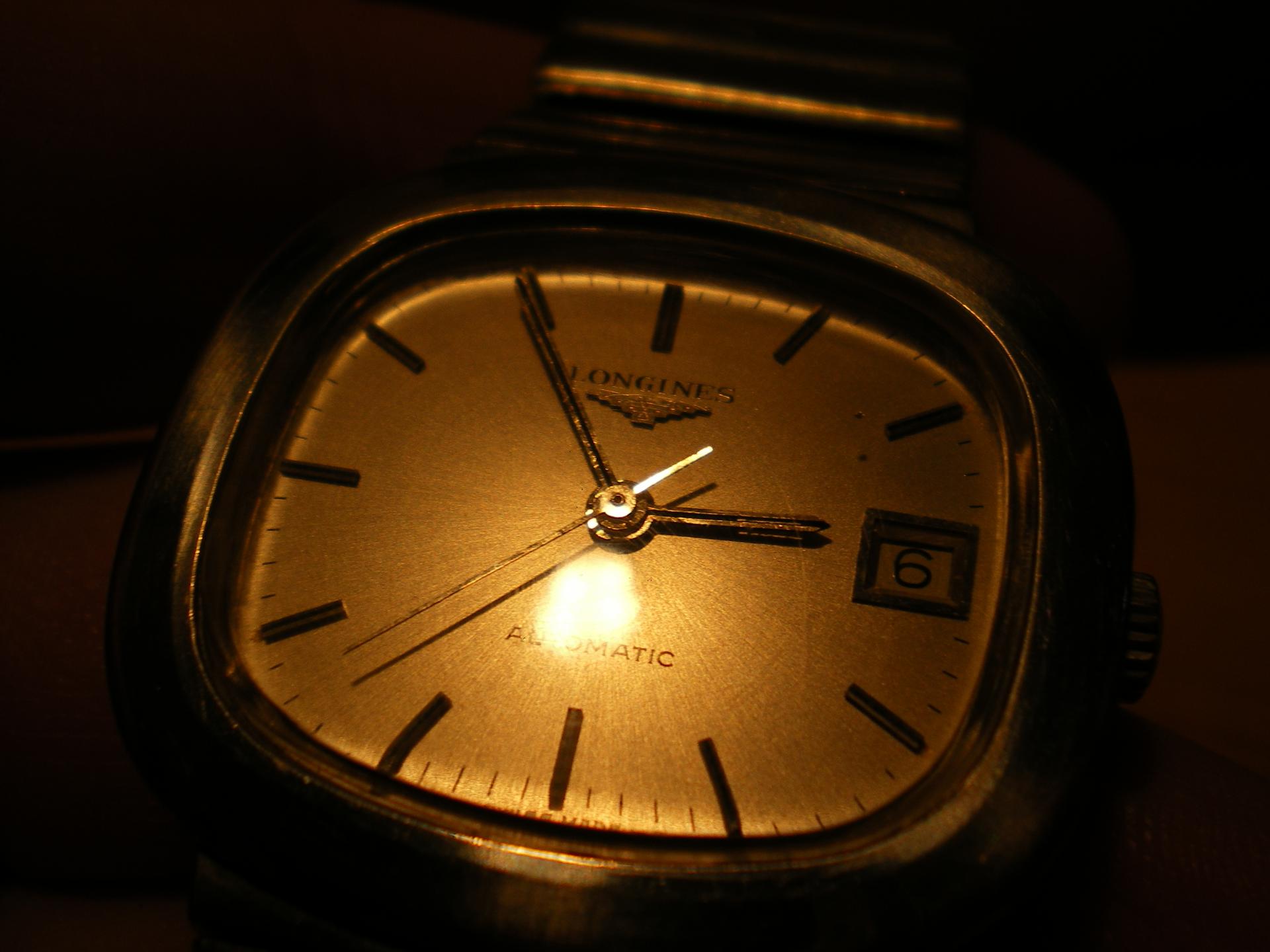

Danas mi je stigao odgovor od Longines-a vezano za moje satove, iako nisu u mogucnosti da mi kazu kome je sat prodat jer te informacije nemaju mogu mi reci o satu na osnovu serijskog broja, kada je proizveden, pa tako za

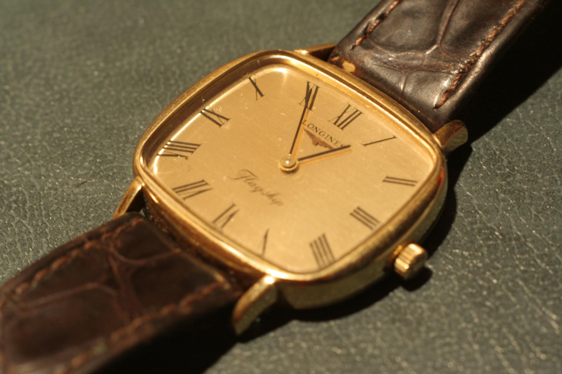

LOngines Flagship zlatni
Prilog 58447
imaju sledece podatke :
The serial number 17’458’047 identifies a wristwatch in Gold 18K with the reference 4070, part of the “Flagship” collection.
It is fitted with a Longines caliber L847 that was first produced in 1974.
It was produced on 21.02.1974.

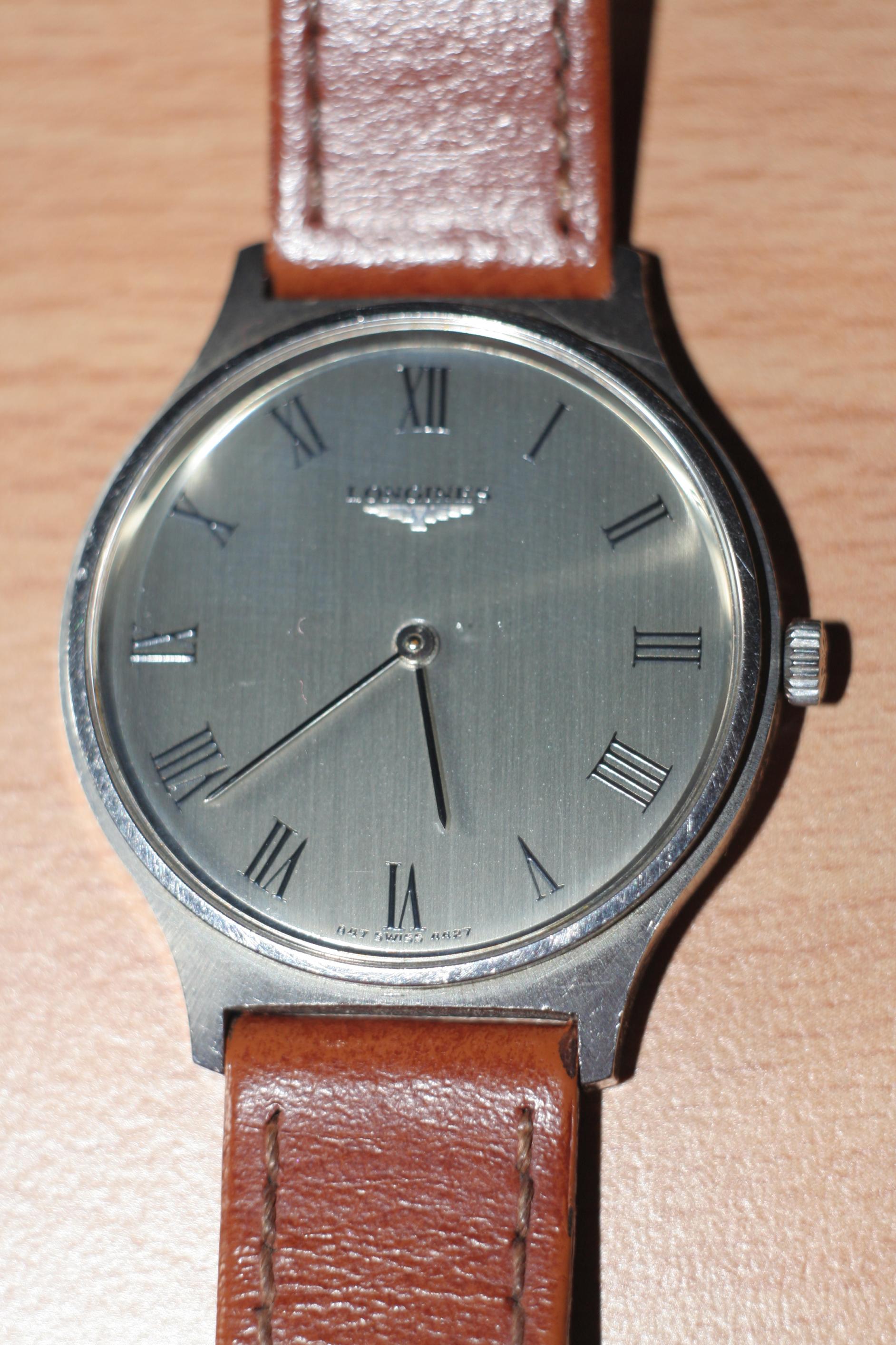

A za ovaj koji je dugo bio misterija jer ga ja nisam nasao u njihovom katalogu
Prilog 58445
The serial number 18’144’446 identifies a wristwatch in stainless steel with the reference 4427.
It was produced on 10.11.1976.
