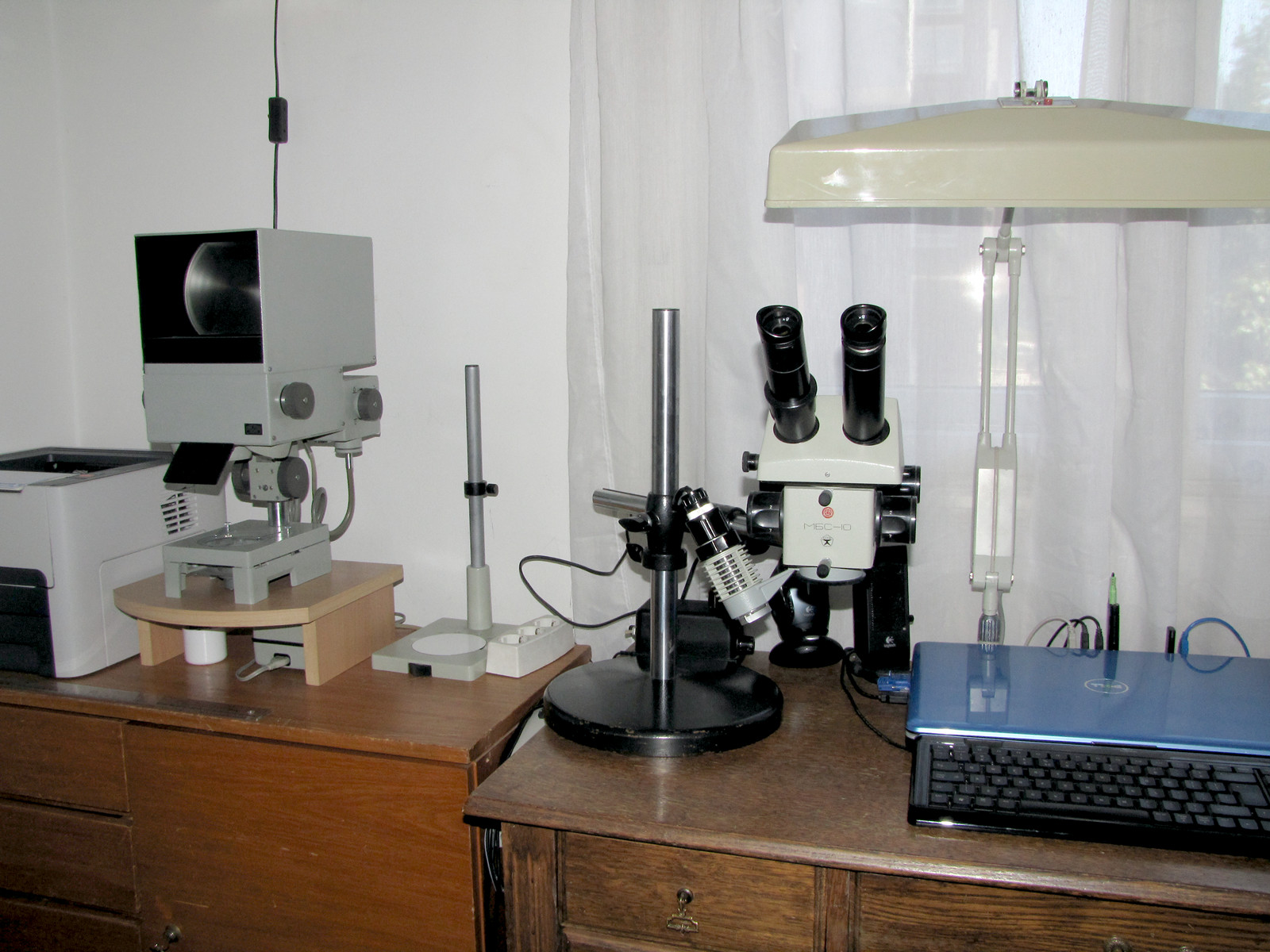

    Mislim da o tome nema ni govora, kućište časovnika je NE-moguće restaurirati sa mehanizmom u njemu.
    Takodje poliranje se radi sa lupom da bi se uocila i najmanja greska.
    Nepotrebno je raditi sa lupom, to je izuzetno naporno, no u svakom slučaju lupa 12x se koristi za proveru. Naime, crni blesak ili crni sjaj se smatra postignutim ukoliko se tragovi poliranja ne mogu videti lupom uveličanja 12x.
    Sasvim je druga priča ukoliko se koristi binokularni stereoskopski mikroskop, oči se tada ne zamaraju i pri radu postoji osećaj prostornosti, binokularni stereoskopski mikroskop ne poništava paralaksu.
    Ja često koristim mikroskop pri radu, uveličanje zavisi od posla koji radim, ne veće od 20-30x i to za inspekciju a za rad obično 5-10x.
    Važno je da mikroskop ima dovoljno veliko prednje fokalno rastojanje tako da se može raditi bez ometanja i da se očuva postura tela, nije lako biti pognut nad objektom nekoliko časova a ponekad i celi dan. Najbolje je da prednja fokalna dužina objektiva bude oko 200 mm i da dubina polja bude najmanje 20 - 30 mm a po mogućstvu i više, naravno ovaj parametar je u funkciji cene, direktno proporcionalan.
    Na fotografiji se vide oba moja mikroskopa, oba su stereoskopska, Carl Zeiss sa projektorom na matirano staklo, a LOMO МБС-10 sa objektivima F=90 i F=190 mm, na stalku sa podesivom rukom.
    CMW
