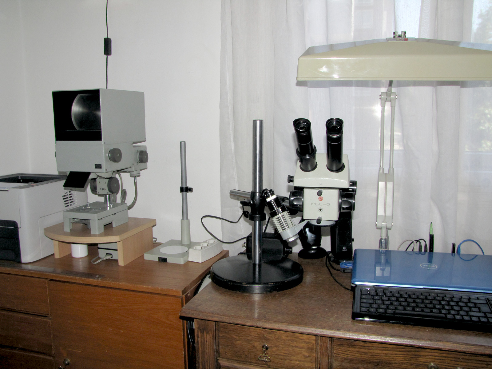

Takodje poliranje se radi sa lupom da bi se uocila i najmanja greska.
