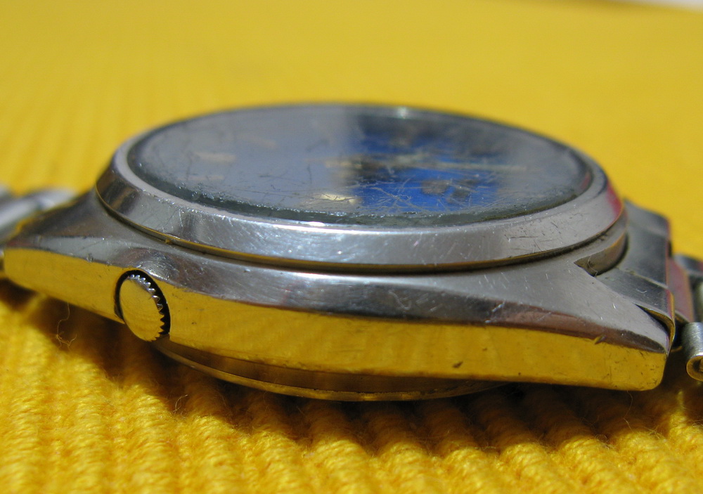

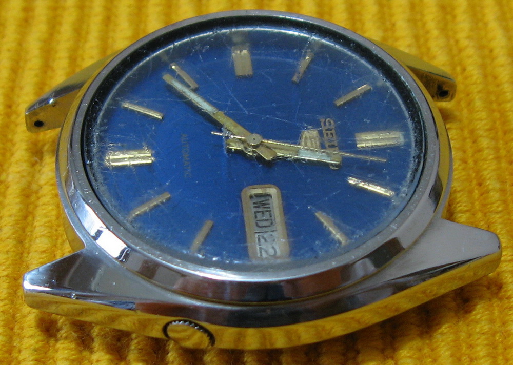

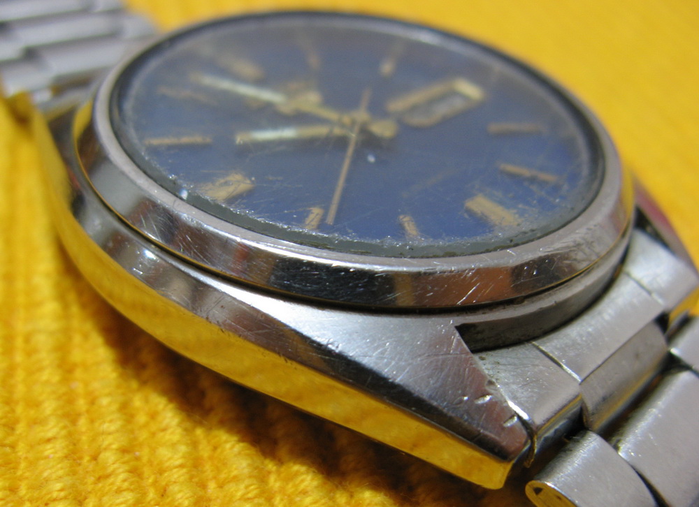

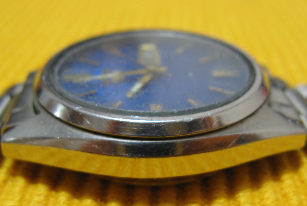

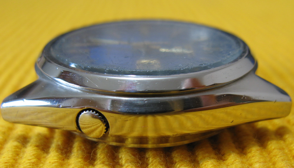

    Ovo je Seiko 5 u stvarno ocajnom stanju (mada ispravan) koji je trebalo da bude potpuno rasturen kod casovnicara koji bi uradio servis i zamenio staklo a ja bih uradio poliranje dok je sat rasturen. Ali kao sto to obicno biva, tastu se nesto zuri pa sam ga na brzinu ispolirao i popodne ide kod casovnicara na servis i zamenu stakla. Narukvicu nisam stigao da uradim, bice ovih dana.
    Ispalo je kako je ispalo. Nije savrseno jer ima stvarno dubokih ostecenja koja ne mogu da se skinu a nisam ni imao nesto previse vremena za ceo posao.
    Sad vidim da sam preskocio prsten u nivou stakla .

    Sredi ovaj prsten. Po meni je ovo sasvim solidno, ne kao da je nov ali... Vidi se patina neka, deluje kao sat koji je nosen neko vreme ali nije unisten, sija se lepo a opet ima patinu. Po meni je ovo super, kad se zameni staklo izgledace odlicno
    Nego, sta si sve koristio?

    nije to tako lose odradjeno kako je izgledao,mene samo interesuje sta je taj radio kad ga je ovako demolirao?!

    Vodena smirgla bez vode 1000 pa 2000 pa Turtlewax Safe Cut mleko za poliranje. Pastu sam radio "masinski", aku busilica i filc. Videcu ako stignem kasnije da uradim jos finiju pastu.
    Ovaj sat ne moze obicnim poliranjem da se napravi da bude kao nov, ima previse dubokih ostecenja koja se ne mogu sanirati smirglom. Uzivo se od svega loseg sa slika vidi max 10%.
    Tastu je taj sat neko dao jer mu nije trebao, on inace ima drugu peticu. I mene zivo interesuje sta je ovaj sat sve preziveo. Ocigledno da se neko prema njemu ponasao kao da ne postoji...
