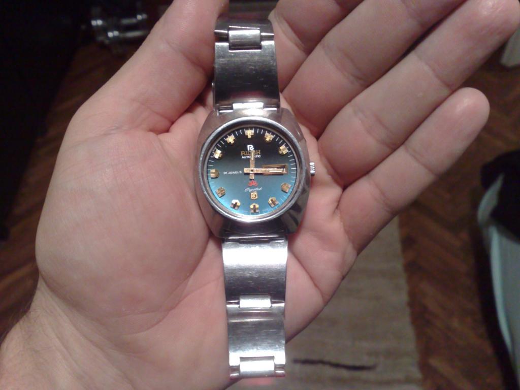

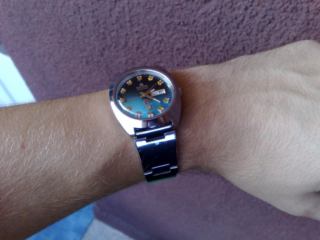

    Ja sam kupio u svom mestu u kući srebra neku pamučnu krpicu za poliranje nakita koju oni koriste u prodavnici. Košta 250 dinara i prezadovoljan sam sa njom. Skida ogrebotine od nošenja, u nekoj meri i one dublje. Ne znam koliko vidite sa ovih slika, ali ovaj dedin sat je bio u katastrofalnom stanju pre nego što sam počeo sa poliranjem, polirao sam ga oko 2 sata (sa ljubavlju naravno). Uglavnom sada je skoro kao nov, a nošen je oko 30 godina. Ne znam kako se zove proizvođač pošto sam bacio kesicu u kojoj je bila krpica, ali znam da su natpisi na nemačkom, ima ih u ljubičastoj i zelenoj boji. Inače, za obične ogrebotine od svakodnevnog nošenja ispravlja za minut-dva poliranja. Ovaj moj RICOH sat je stvarno kvalitetan pa sam mogao da poliram duuugo...
    Pozdrav svima, nadam se da sam pomogao. Kada kupim opet krpicu okačiću sliku, možda pomogne...

    Martine, sasvim lep vintage satić!
    Obzirom da je bio u prilično lošem stanju, kako si i sam rekao, rezultati koje si dobio sa tom krpicom za poliranje nakita su odlični.
    Ako budeš u prilici, okači sliku te krpice kada je ponovo kupiš ili napiši tačno oznaku ako se setiš, ima ljudi na forumu koji ne vole previše ogrebotine na satu pa će im ta informacija dobro doći.
