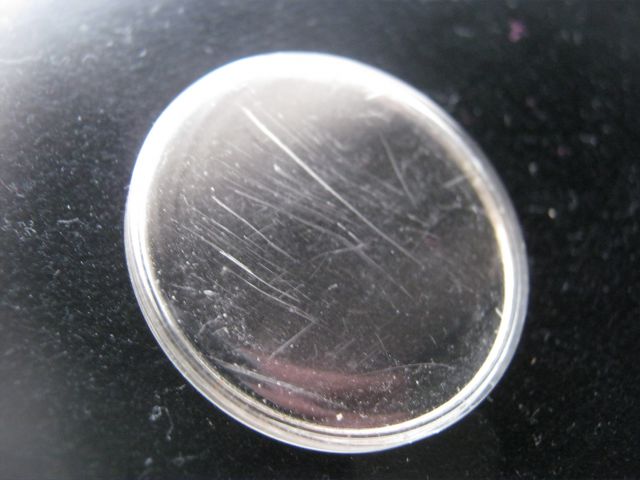

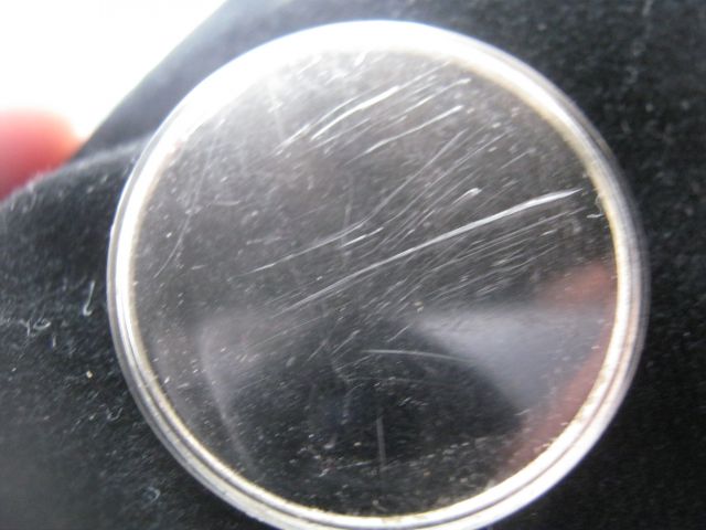

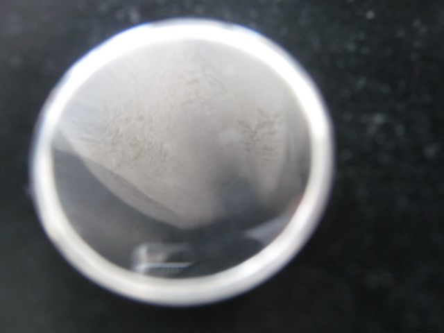

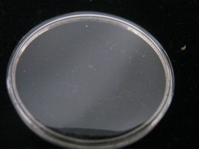

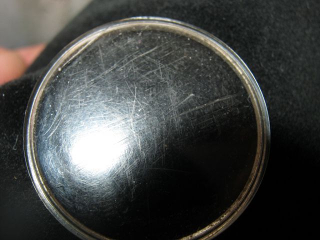

    Evo danas sam odradio moje prvo poliranje na pleksi (plasticno )staklo
    evo slike pre poliranja
    Poliranje sata-19712584.jpgPoliranje sata-19712586.jpgPoliranje sata-19712588.jpg
    i nakon poliranje
    uskoru cu probati i na mineralno staklo samo da nadjem neki sat , ili osteceno stakolo
