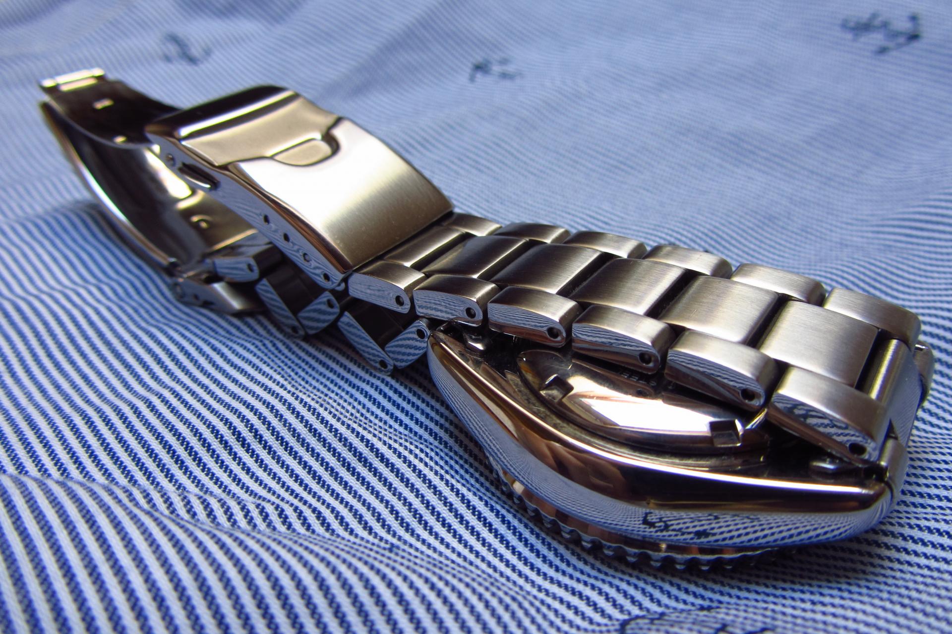

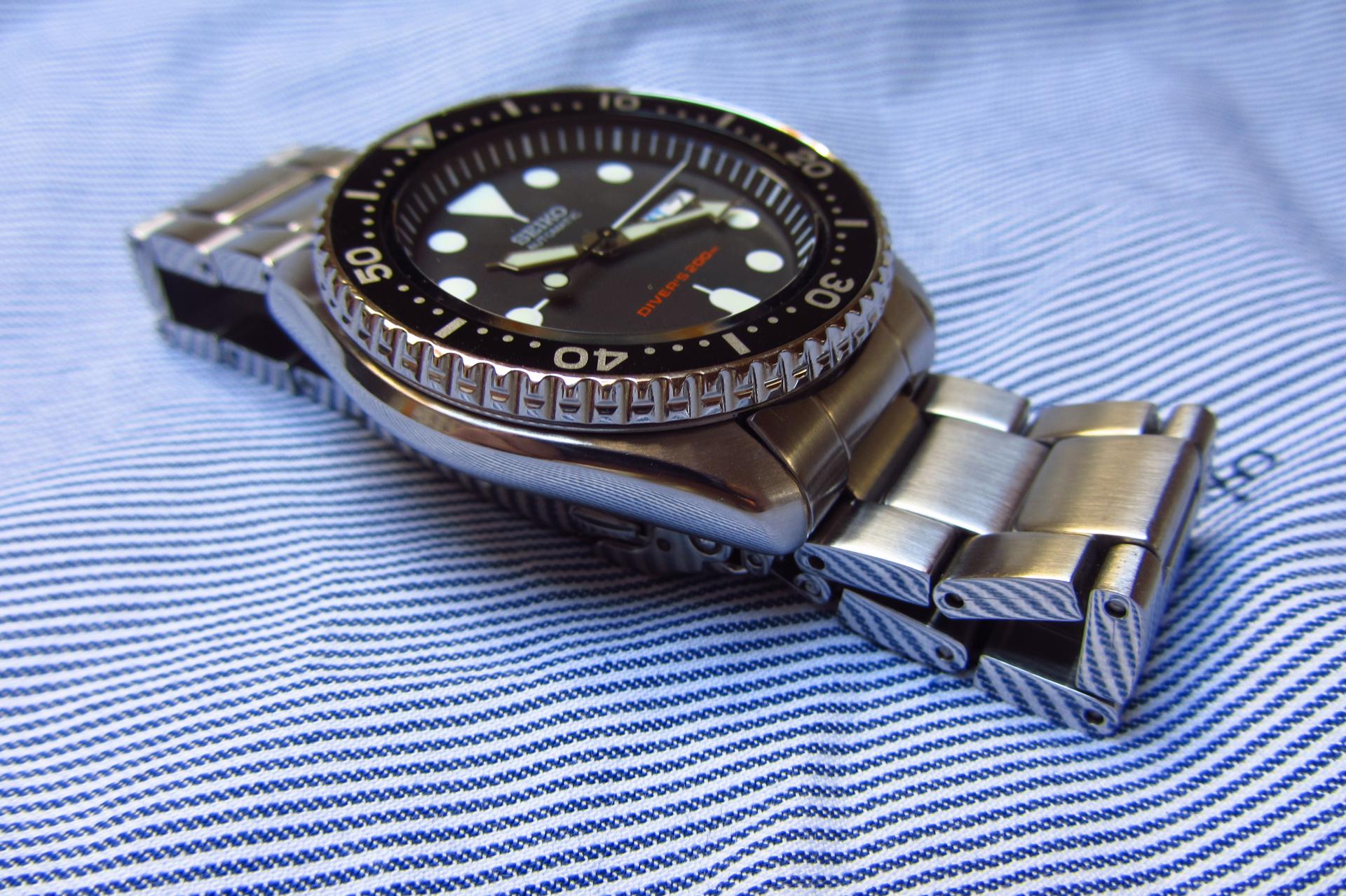

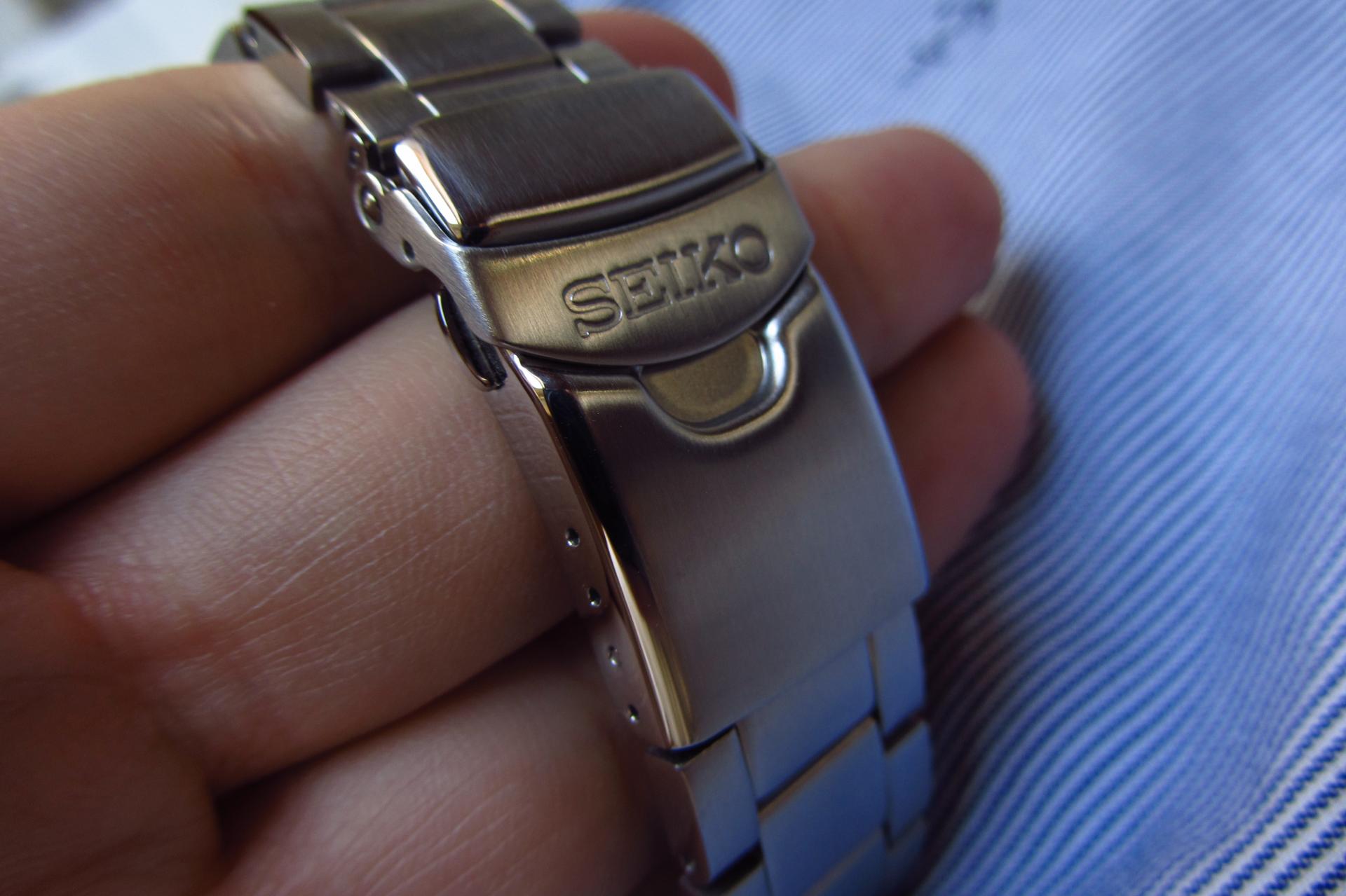

    Moram da se pohvalim sa jos jednim radom. Posebno sam zadovoljan kako sam izvukao prelaz na kopci izmedju poliranog i brusenog dela, sto nisam najbolje uspeo da prikazem na fotkama. Svaki link je isao dole i lagano. Mogu slobodno reci da je poliranje ispalo finije nego originalno Seikovo, nema sta...

    cime si brusio??

    Zeleni deo sa kuhinjskog sundjera, postavljen na malu aku busilicu-srafciger.

    Shvatio a jesi li koristio istu polirpastu za poliranje i brusenje? ispalo je bolje od novog

    Za polirane povrsine koristim cape cod krpicu,a za brusene ne treba nista

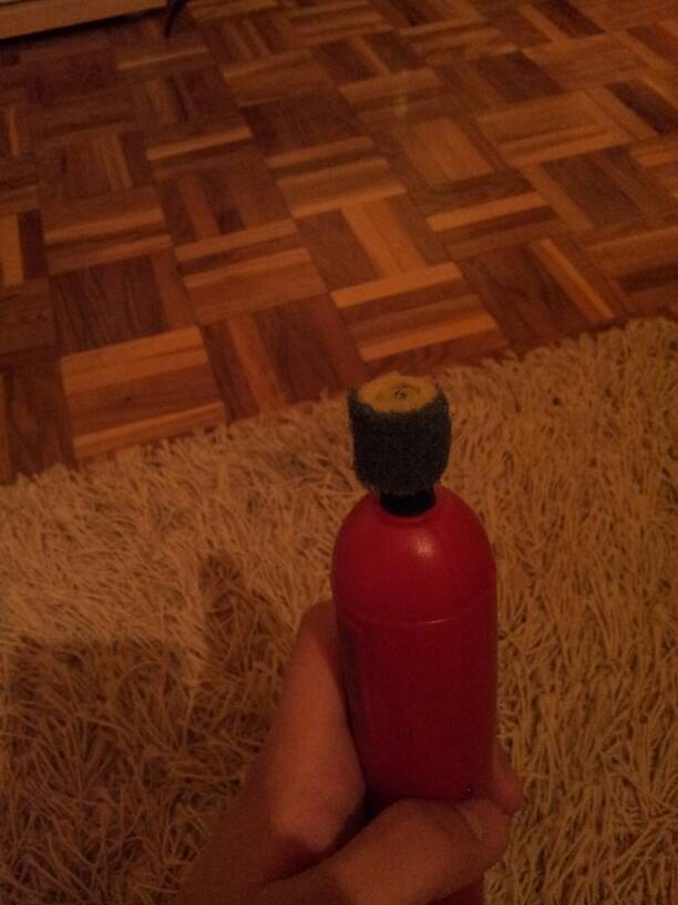

    Krstin, kako si postavio taj deo sa sunđera na aku-bušilicu? Imaš li možda neku fotku?
  8. #148
    18.11.2011.
    1.624
    8322
    291
    Određen forumom Re: Poliranje sata
    Na taj obican nastavak koji ulazi u srafciger zalepio lepljivu traku kao osnovu i oko trake obmotao parce sundjera i zalepio sa obicnim lepkom.
