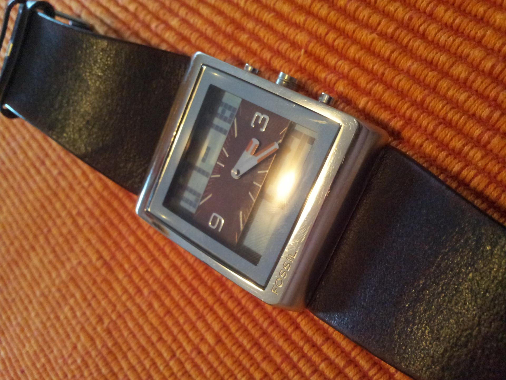

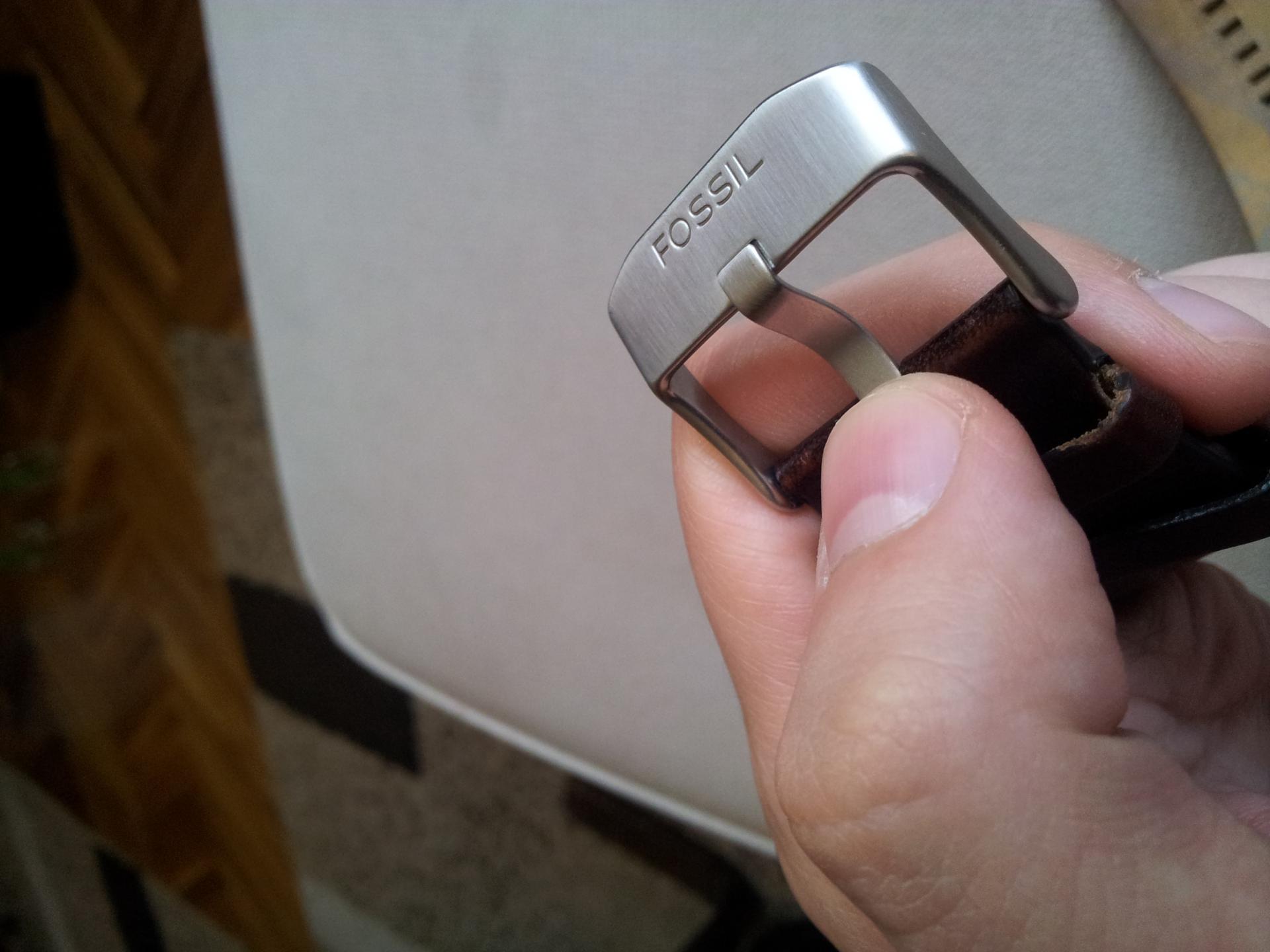

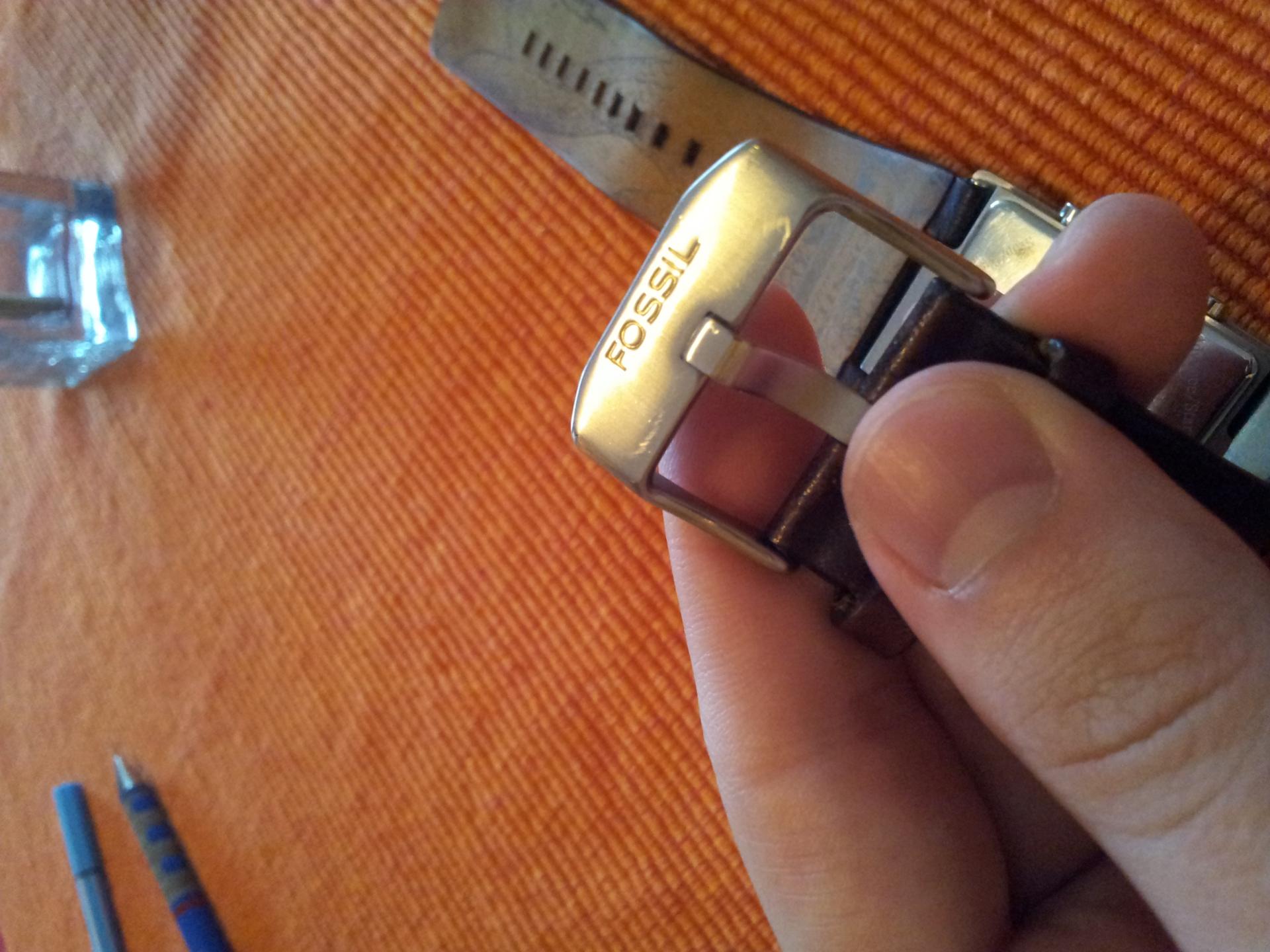

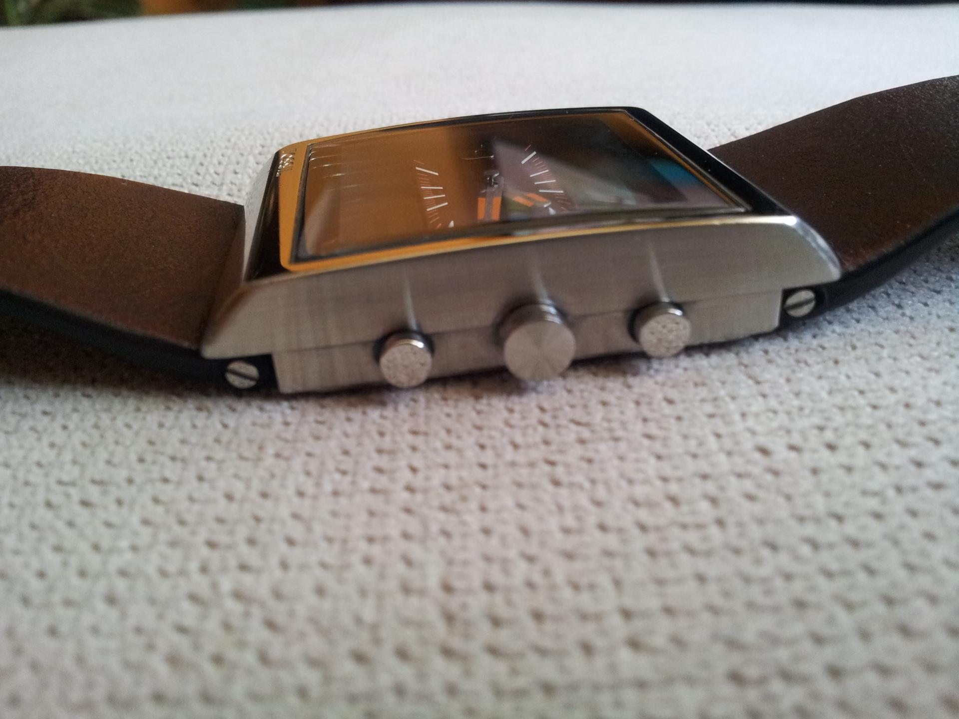

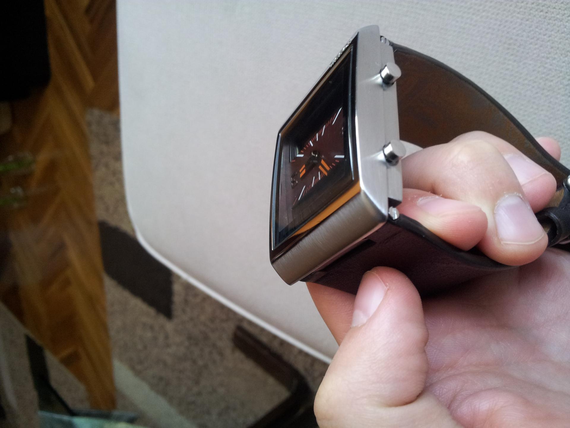

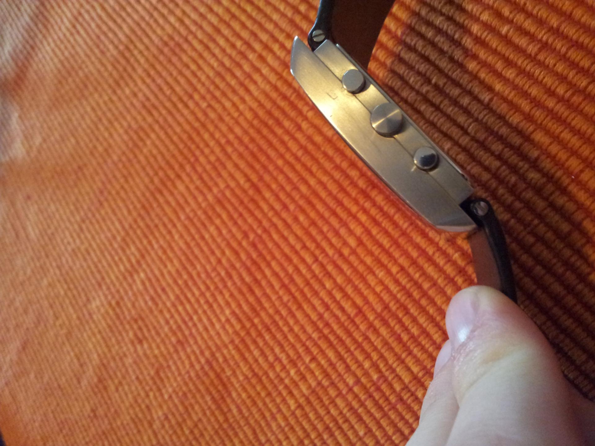

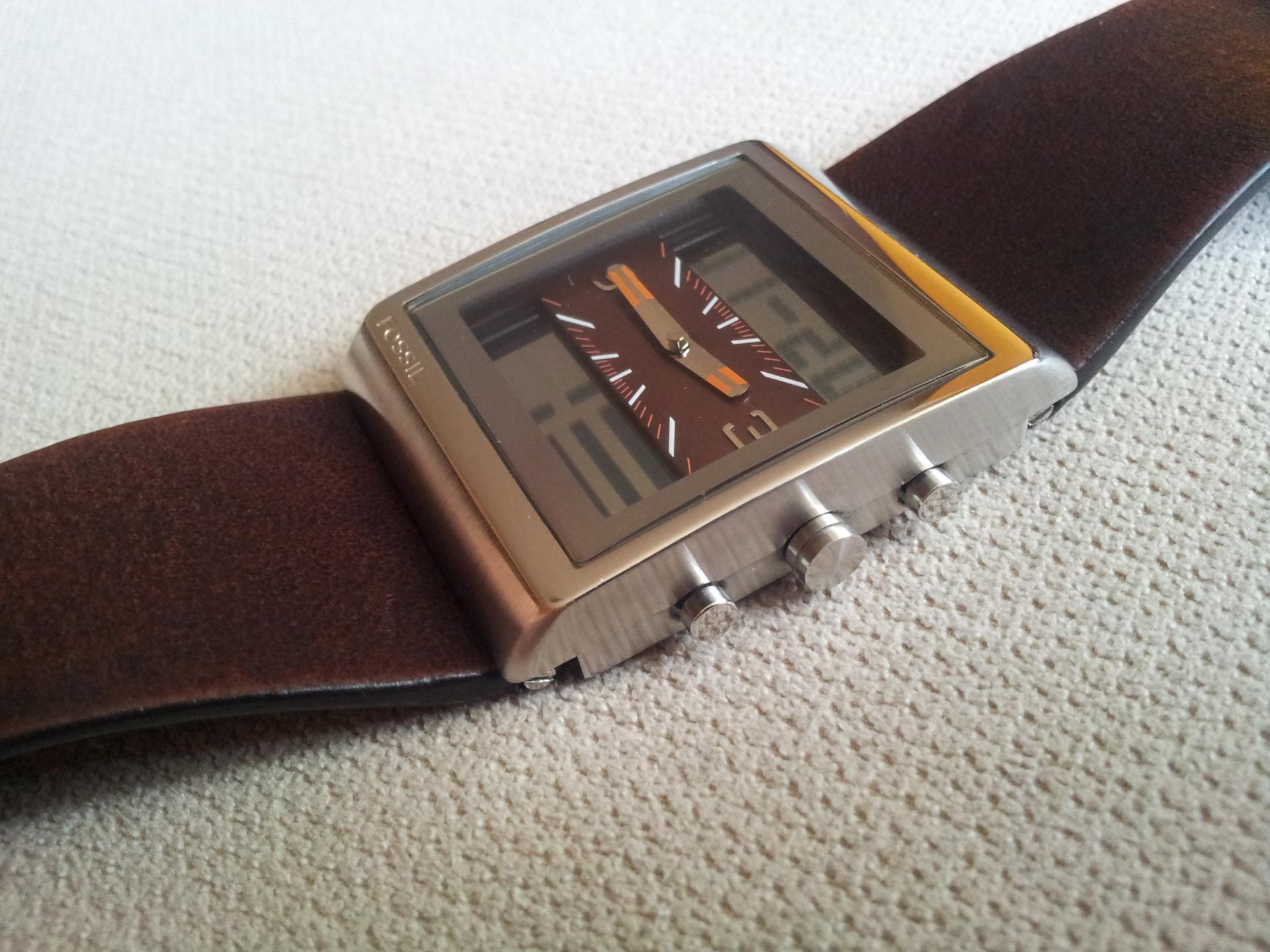

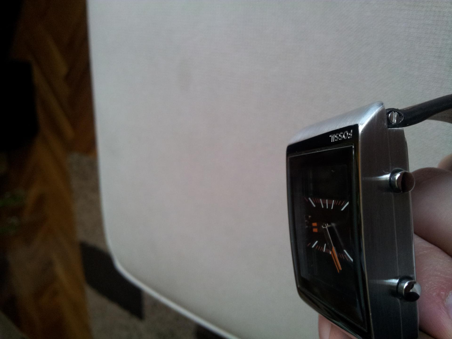

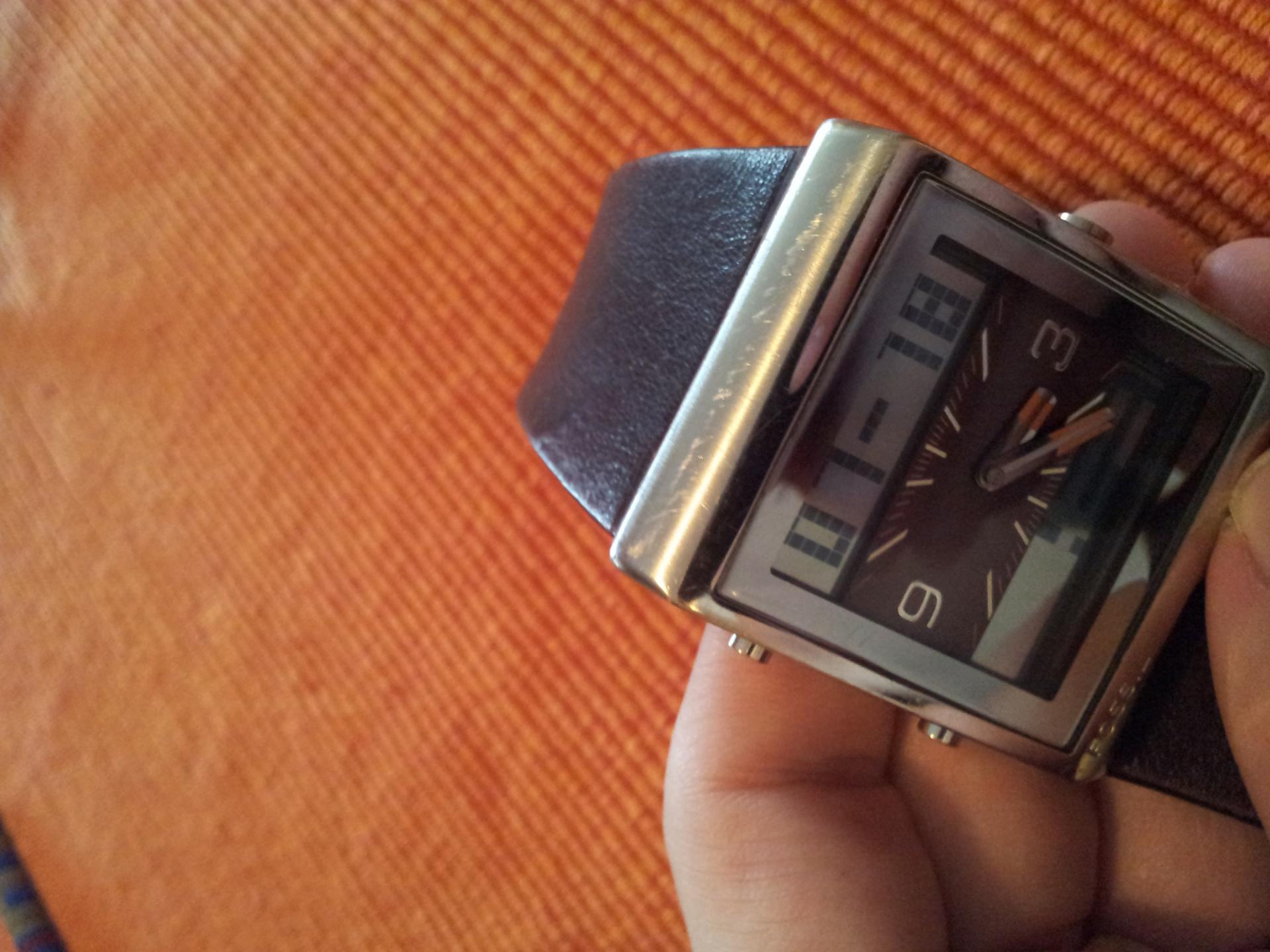

    Da podelim jos jedan moj rad (nemojte obracati paznju na marku sata)
    Pre:
    Poliranje sata-20130718_153114.jpgPoliranje sata-20130718_153137.jpgPoliranje sata-20130718_153145.jpgPoliranje sata-20130718_153209.jpg
    Sat je bio izuzetno izgreban, sto slike i ne pokazuju najbolje.
    Posle:
    Poliranje sata-3.jpgPoliranje sata-5.jpgPoliranje sata-2.jpgPoliranje sata-7.jpgPoliranje sata-1.jpg
