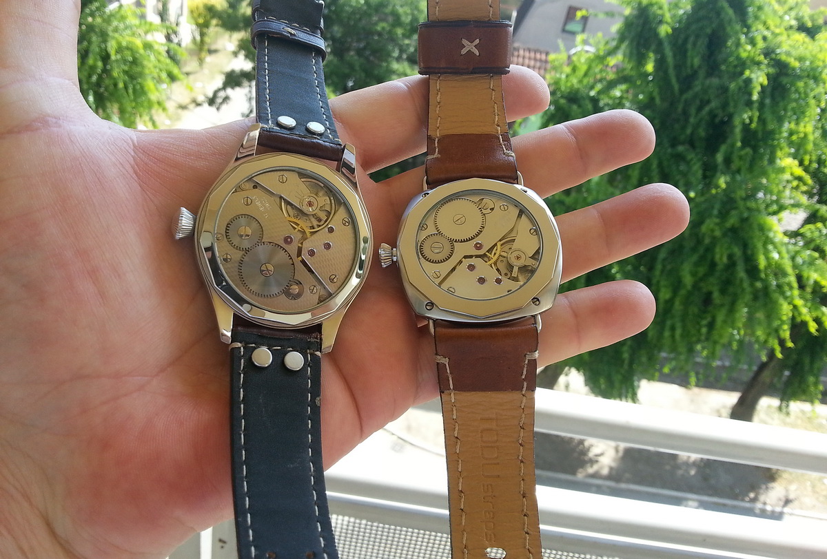

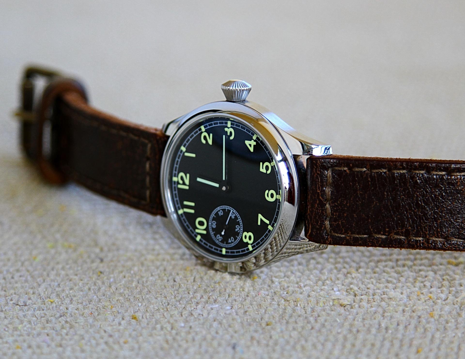

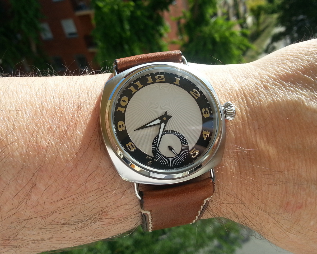

    Određen forumom Re: Pitajte časovničara
    ja odavno....sto??
    Koje su im dimenzije kućišta i kaiševa?
    ..Urose, moja oba su 44mm a na levom 22mm,na desnom 26mm kaisevi
    ..Petre tu postoje tacne dimenzije cifera, mislim da je minimalno 38,5 a unutrasnja strana je za UT 6497,6498...plus moras imati i holder mehanizma, krunica ti obicno dodje uz mehanizam
    moj ovaj Perseo sto sam nekidan sastavio je 42,5mm kuciste.
