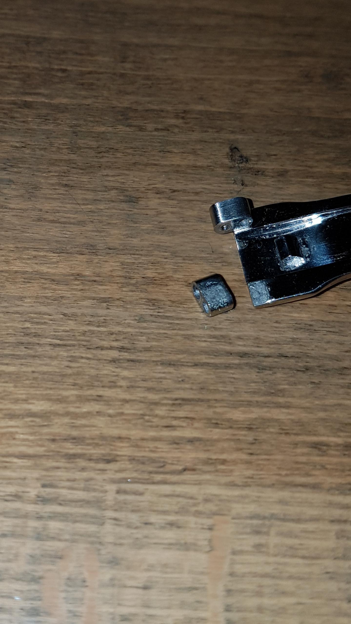

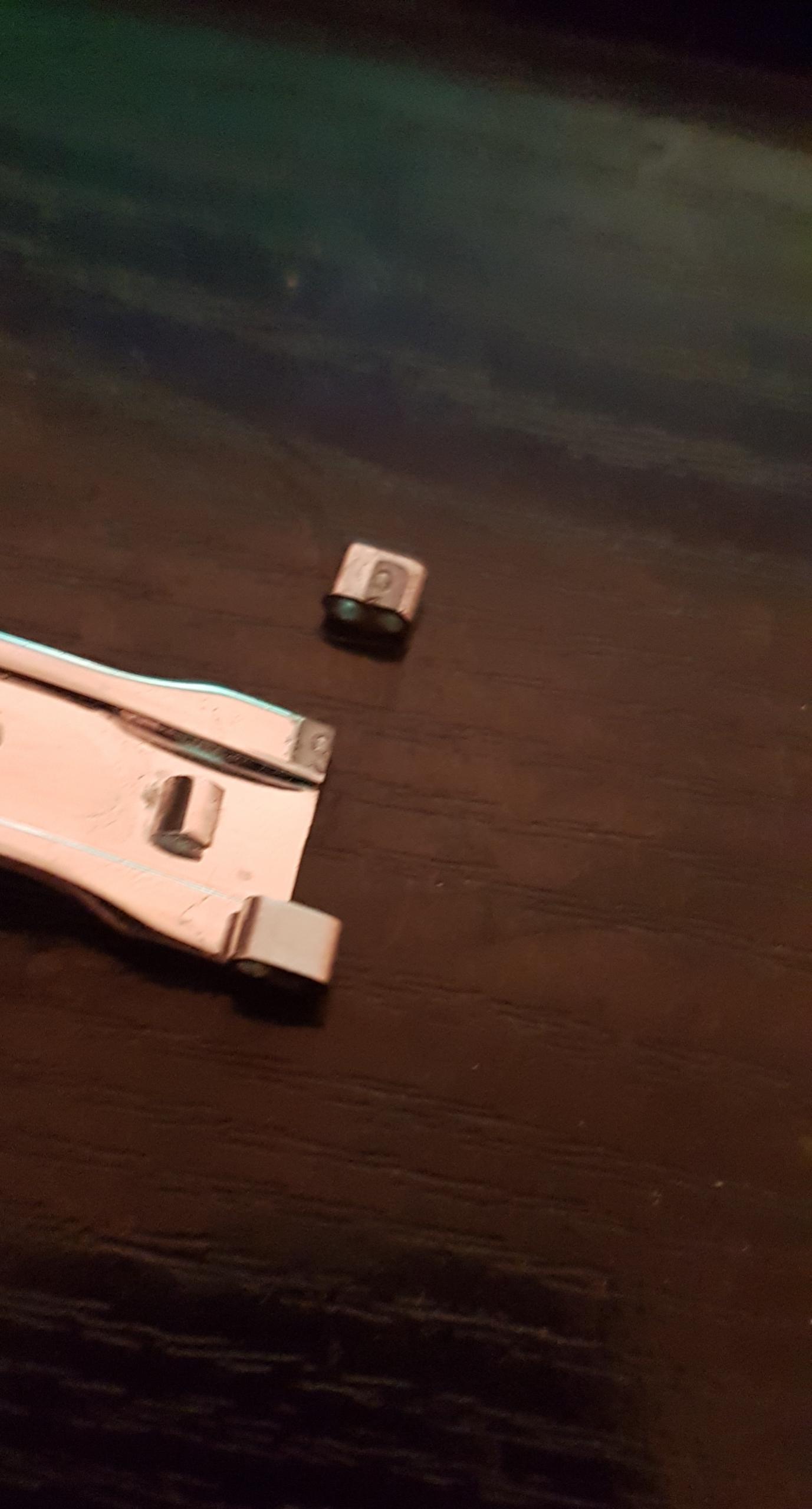

    Drugari, molim za pomoc. Desio mi se peh sa narukvicom, a hteo bih da je sredim bez zamene. Ova mala kockica kroz koju prolazi igla se polomila. Kockica je velicine otprilike 7x4 milimetara. Da li ovo moze da se zavari, da li postoji neki poseban lepak, molim vas pomozite.

    Mislim da bi najbolje rješenje bilo tvrdo lemljenje ako se da uraditi. Nisam siguran, ali mi djeluje da je gus u pitanju, pa ne znam da li se gus da lemiti. Rezervna varijanta je lijepljenje sa epoksi ljepilom.

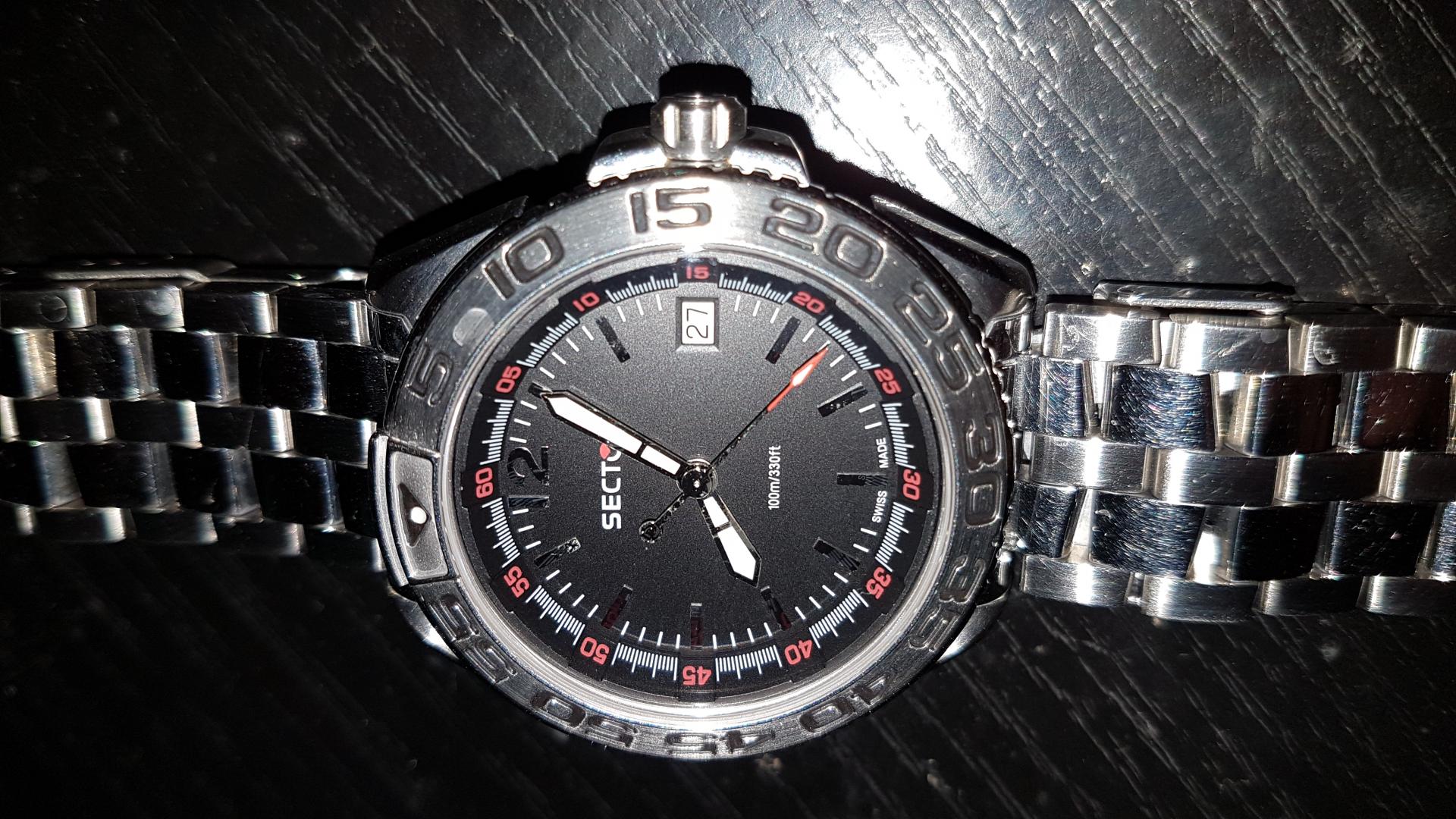

    Drugari, opet mi treba pomoc. Pogledajte dobro sliku i obratite paznju na sekundaru i 11 sati. Sivi delovi su iskrzani, a tako je isto i sa malom kazaljkom koja pokazuje sate, samo se ne vidi pod ovim uglom. Sta mi je ciniti, kako je uopste doslo do ovoga kada sam kupio sat od coveka koji je tvrdio da je nov, cak sam i ja neku foliju skidao sa narukvice. Kako ovo da saniram, bas pod nekim uglom iritiraju iskrzane povrsine ili ne znam ni ja sam kako to da nazovem?? ...

    Liči da je počeo da riknjava hrom na kazaljkama i markerima. Nereverzibilni proces. Verovatno je problem Sector.
    S obzirom da se na novim satovima tako nesto ne sme deseti na tvom mestu zapitao bih se da li je sat orginal.
    Sto se saniranja tice, ako je hrom na kazaljkama nacet tu nema popravke a ako je na sekundari otisla boja to bi se eventualno moglo popraviti maketarskom bojom. Uslov je da nadjes casovnicara koji je raspolozen za tako nesto.

    Sat je milion posto original, otvarao ga je casovnicar kada je menjao bateriju i unutra je svajcarska eta. Pod lupom vidim da je mala kazaljka sto pokazuje sate kriva. Sada sam sto posto siguran da su ovom satu kazaljke vec skidane, ali ne znam iz kog razloga. Da li mogu na ovaj sat staviti neke druge nove kazaljke?
