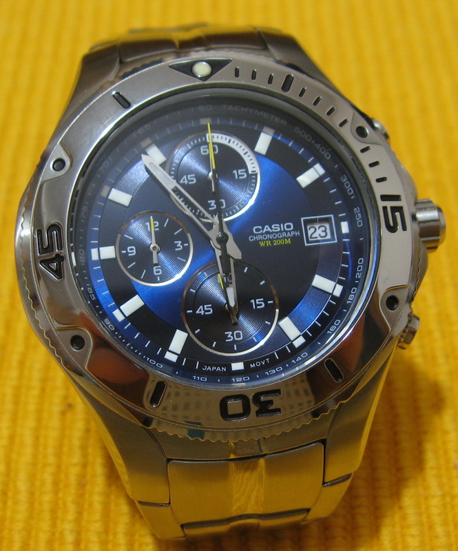

    Jedno vise hipoteticko pitanje... Koliko je realno izvodljivo u nasim uslovima zameniti kazaljke na nekom satu, nekim drugim kazaljkama, ne originalnim? Ko, gde, kako ima kazaljke...
    Npr. hocu da se rasim ovih sa slike, mnogo me nerviraju, za razliku od ostatka sata.

    Pa to moze das e resi vrlo lako,ali samo da je isti precnik otvora na minutnj i satnoj cevi,odnosno na kazaljkama...
