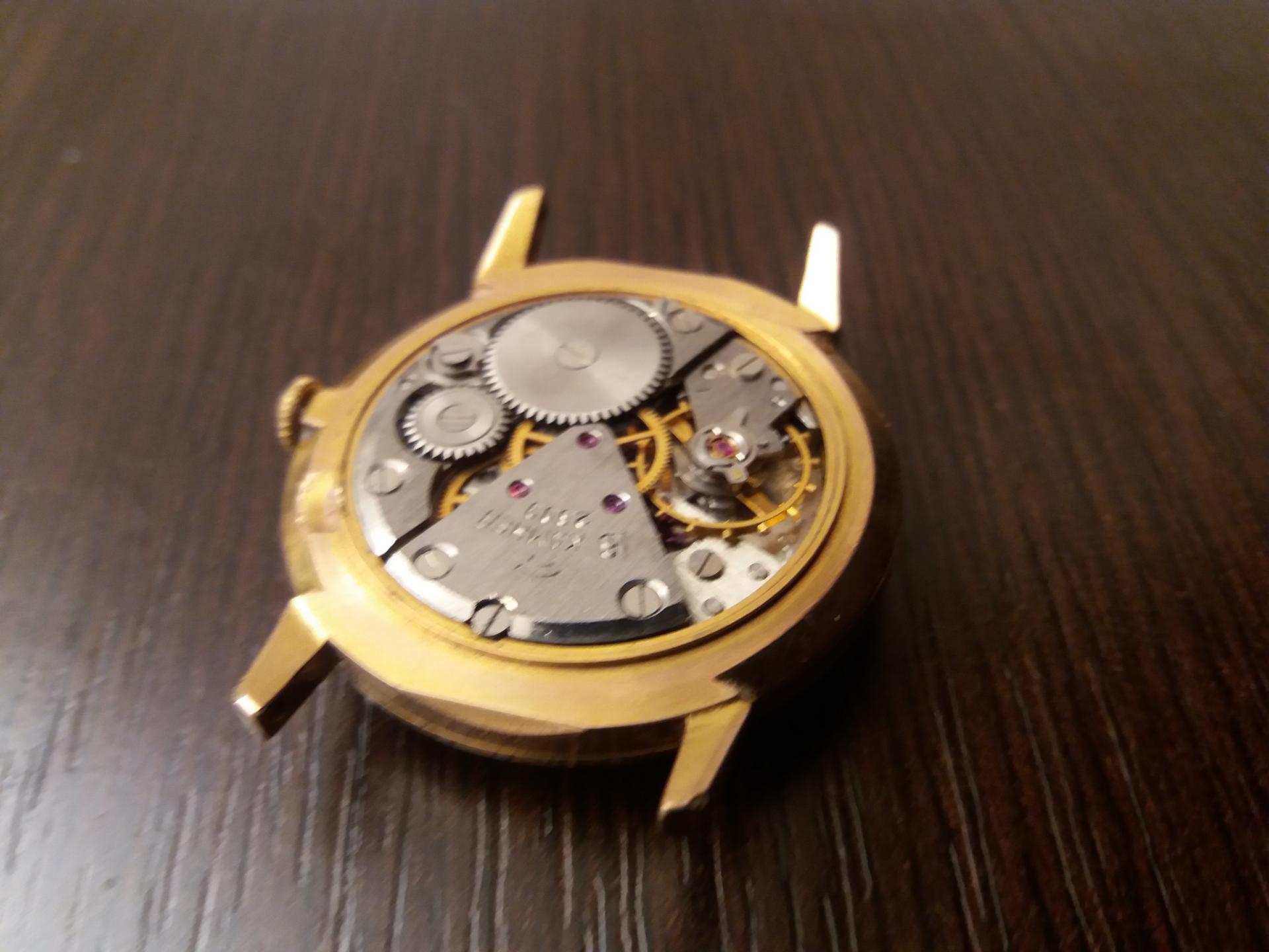

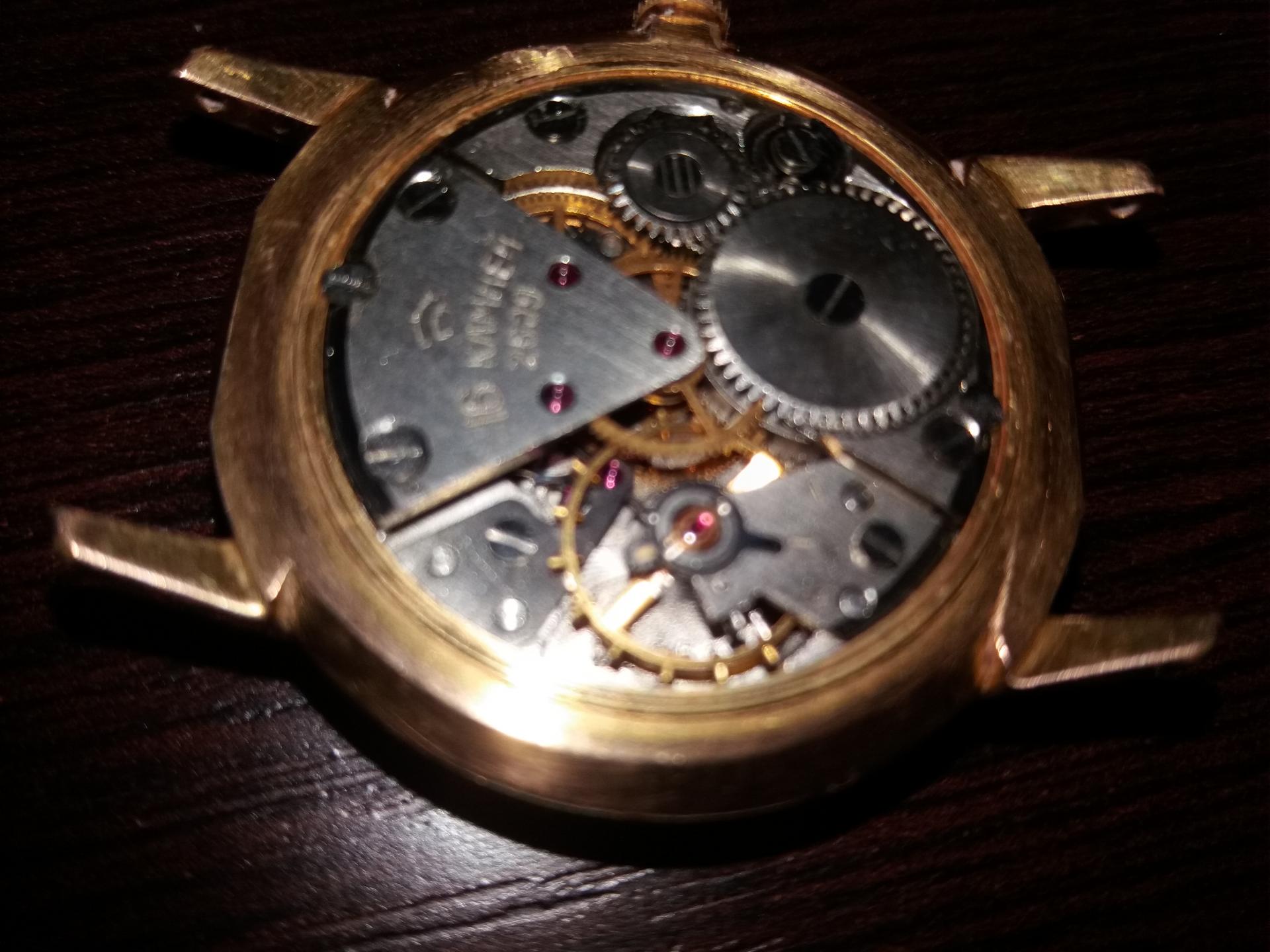

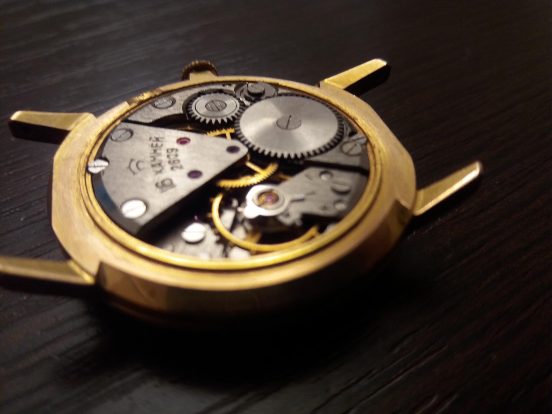

    Određen forumom Re: Pitajte časovničara
    raketa 2609
    balansa mrda po malo kad mrdam sat
    Anker ne mrda dok balansa osciluje.
    sta bi moglo da bude u pitanju..?
    ko drugome jamu kopa sam u nju pada
  6. #1696
    Član Avatar korisnika mimamimic
    18.4.2016.
    Nis
    159
    774
    10
    da dodam jos da nesto zvecka kao da je labavo unutra kad se prodrma sat..
    a evo i slike
    Pitajte časovničara-20170208_005310.jpgPitajte časovničara-20170208_005249.jpg
Ime:	20170208_005249.jpg
Viđeno:	128
Veličina:	155,4 KB
    most gde sPitajte časovničara-20170208_005150.jpge nalazi balansa je nizi u odnosu na ostale..ne znam da li to treba tako da bude?
    A da li balansni tocak mrda vidno kad ga pomeras gore dole?
    pa ne mrda bas vidno..mizda 5-6 polu oscijacija
    kao da ga koci nesto.
    Mislio sam po vertokali da pazljivo pomeras,sko je to ok onda treba da se cisto
