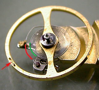

    Ne podešava se tačnost mehanizma samo pomeranjem regulatora. Treba videti da li je opruga između "stud screw" (ne znam izraz na srpskom) i regulatora pravi pravilan ciklični luk kada se poredi sa ostatkom opruge. Dakle, taj luk mora pratiti ostatak balansne opruge, mora biti cikličan tj. u svakoj tački paralelan sa ostatkom opruge. Ako nije, džaba pomeraš regulator.
    Ovde se vidi ta cikličnost, paralelnost (deo balansne opruge obojen u crveno je cikličan sa zelenim delom balansne opruge). Zanemari crvenu strelicu, nisam je ja nacrtao .

    Uzmi dobru lupu i pogledaj da li je kod tebe prvi (dobar) slučaj ili drugi (loš) slučaj sa fotke.
    PS- To o čemu sam pisao možeš pogledati na ovom videu. Pogledaj i odslušaj pažljivo. Prikazano je i kako se taj problem necikličnosti rešava. Kao što već napisah, ako je to problem bolje to prepusti časovničaru.

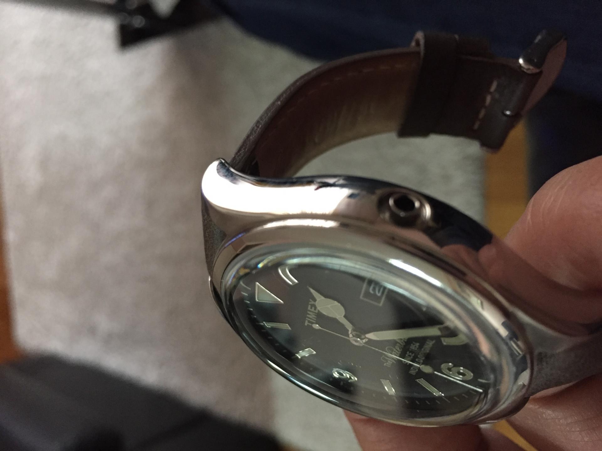

    da li neko zna gde mogu da popravim sat Timex TW2P75000, ispala mu je krunica?
