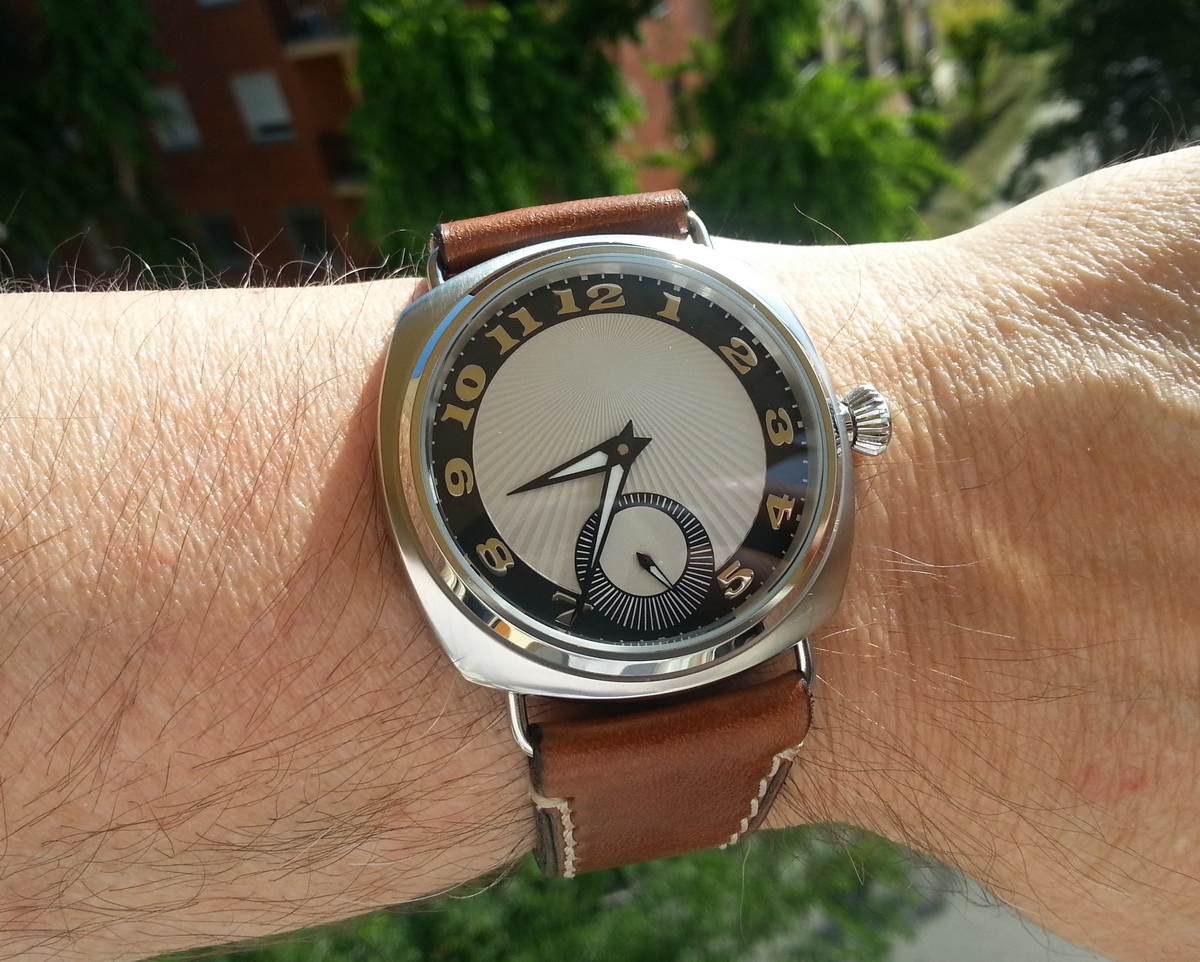

Koje su im dimenzije kućišta i kaiševa?
RN3 Pro via TT
Zamenio bih na jednoj konverziji dial i kazaljke, neću rimske cifre i pilotske, oću kalifornia dial ali nalazim različite dimenzije... Ako je kućište 44 mm bez krunice, ne znam koji dial, da li 37, nešto ili 38, nešto....
..Urose, moja oba su 44mm a na levom 22mm,na desnom 26mm kaisevi
..Petre tu postoje tacne dimenzije cifera, mislim da je minimalno 38,5 a unutrasnja strana je za UT 6497,6498...plus moras imati i holder mehanizma, krunica ti obicno dodje uz mehanizam

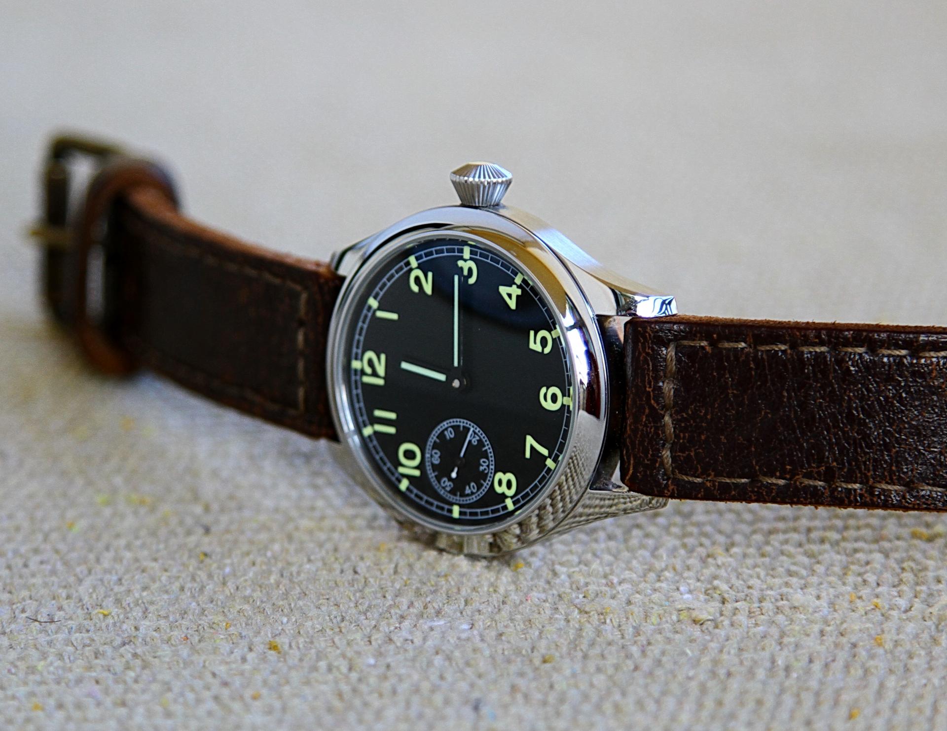

moj ovaj Perseo sto sam nekidan sastavio je 42,5mm kuciste.
Mnogo. Ne mogu preko 40mm. 38 mi je idealno.

Pa evo konkretno ovaj
http://www.parnis-shop.com/index.php...roducts_id=537
Piše da je za 6497 ali ispod 38 mm?
..^ma to je ok skroz, UT6497 ti je 37.2 tako da ga ovaj pokriva i seda unutra bez problema, jedino mora ici deblji prsten-holder
