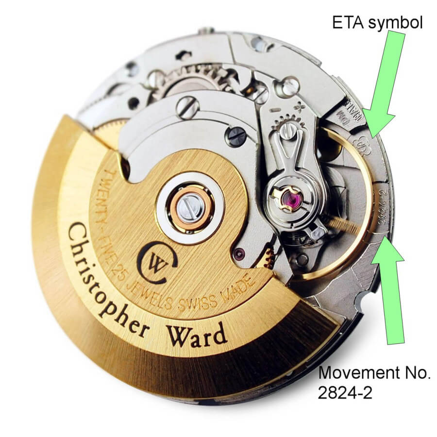

    Nenade,
    Svaki ETA mehanizam ima utisnut logo na njemu.
Ime:	How-to-identify-an-ETA-movement-900x900.jpg
Viđeno:	708
Veličina:	88,9 KB

    Sad sam bas slikao i uvelicao sliku,jasno se vidi SW500
    Hvala kolege.
