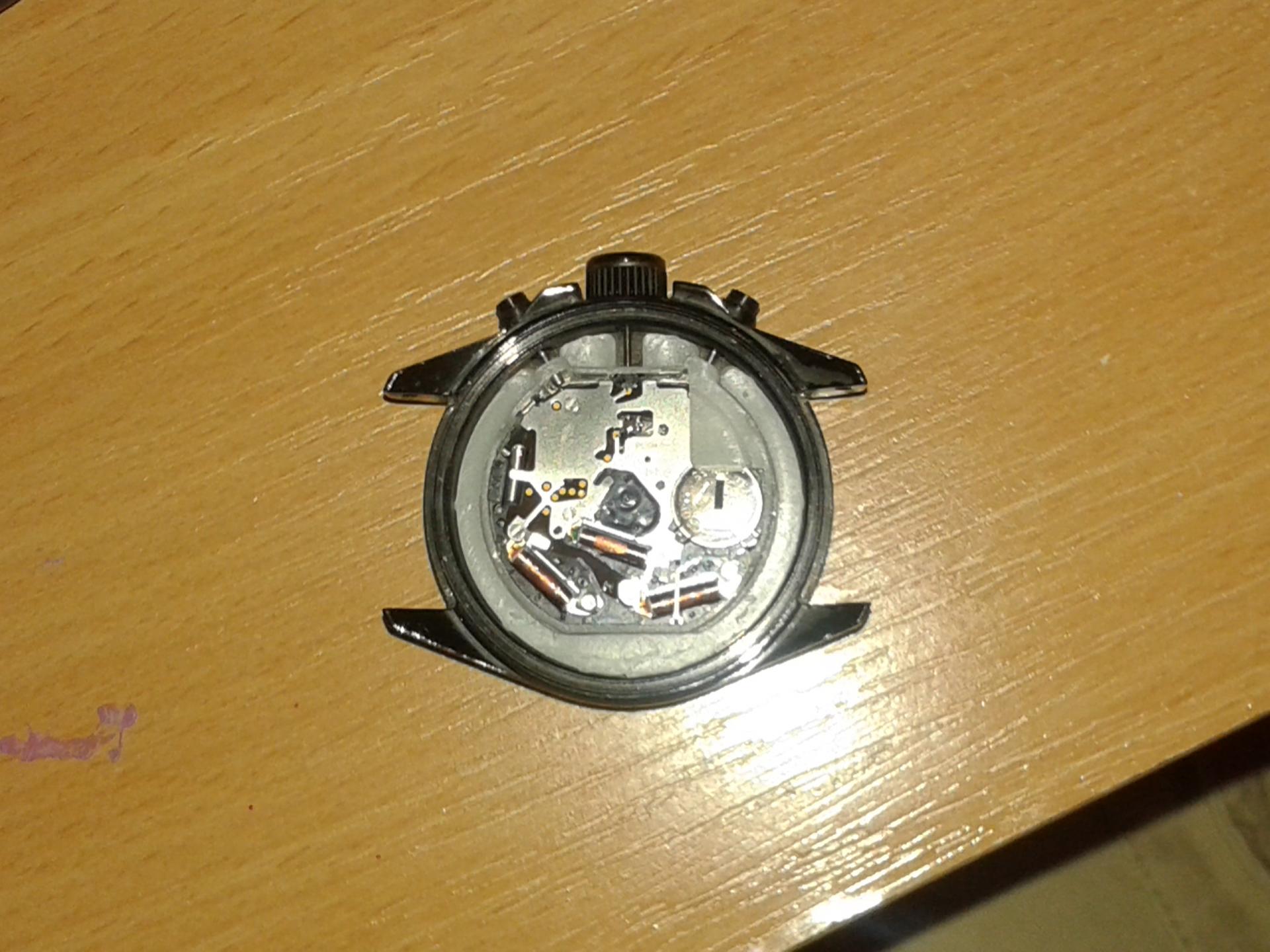

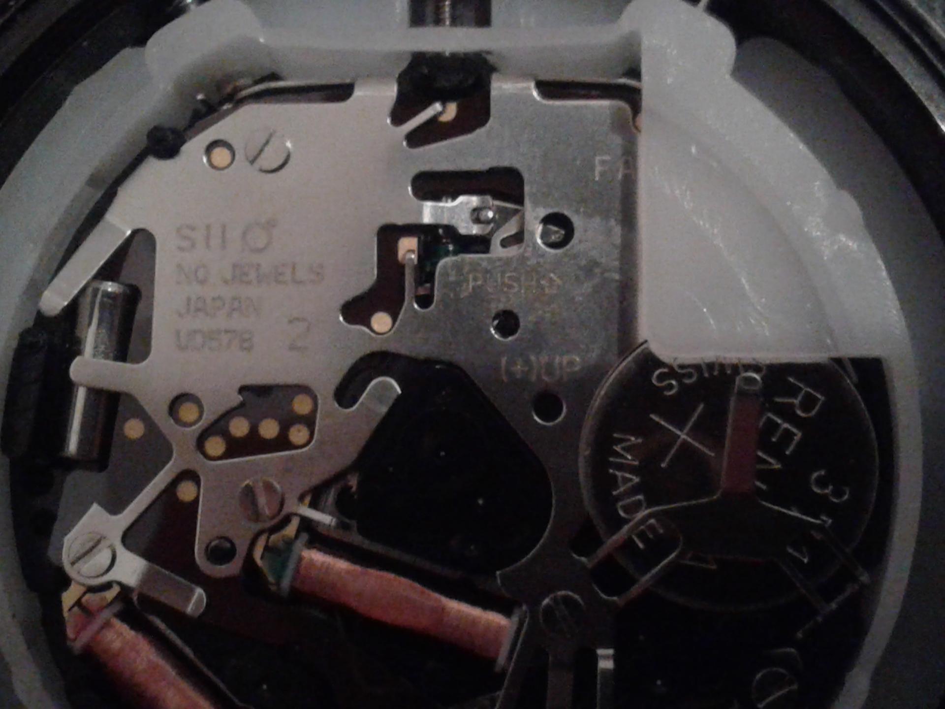

    Imam neki stari Fossil na kome je kazaljka ispala pa sam otvorio (mucno ko ga zatvorio svaka mu cast) inace sad neznam kako da skinem krunicu da izvadim mehanizam koliko sam gledo na jutubu na skoro svakom satu ima da se pritisne tacka da se optusti krunica tako da moze da se izvuce...
    Pitanje gde da ga bijem? xD
    evo slika celog da se neko nezbuni
    inace mogu da skinem celu ovu belu zastitu bez vadjenja krunice

    Ja bi krenuo od one tacke di pise PUSH. I strelica pokazuje na onu metalnu trakicu ispod rupe.
    Budi oprezan! Najpametnije ti je da koristis nesto plasticno il drveno, npr. cackalicu.

    probo vec sa cakcalicom nista se nedesava, probo sam da pritisnem i u isto vreme vucem krunicu isto nista
    uspeo samo sam trebo jace da pritisnem al bice pornic kad budem vraco ahhaha

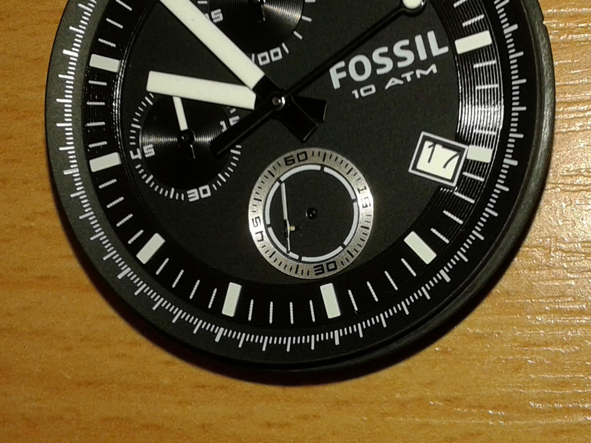

    pu koji maler sliko hteo da pitam da li mi je kazaljka pukla ili mogu da je namastim i ispade mi telefon po sred sata otpale mi jos 2 male i ove glavne se slogirale
    evo slike pre dok je samo jedna visila
    E su one polomljene ili samo treba da je ubacim nazad posto sam probo da je uteram al nedrzi se tako su sad 3 male u soku?

    Ja bi rekao da na ovoj slici ta mala kazaljka nije slomljena, samo je otpala.
    Preporucujem ti da ides na jutub i da vidis kako se kazaljke namestaju. Ili odnesi do casovnicara dok ne napravis jos vecu stetu
    Svakako ti odajem priznanje za hrabrost i resenost pokazanu u resavanju problema. Nedostaje ti teoretsko znanje i rutina. Teoriju nadomesti na jutubu, pa onda kreni u sticanje rutine. Srecno!

    ove kazaljke od chronografa ili kako se vec zove su super minijaturne treba mi mikroskop i CNC
    ja mogu da je ubacim u rupu na foru al cim okrenem sat naopako ispadne, valjda nece morati da radi lepak hahhaahhah
    savet neki?

    nemoj da se oprastas nije to jeftin sat da bi ga unistio
    treba ti lupa deset ili dvadeset puta
