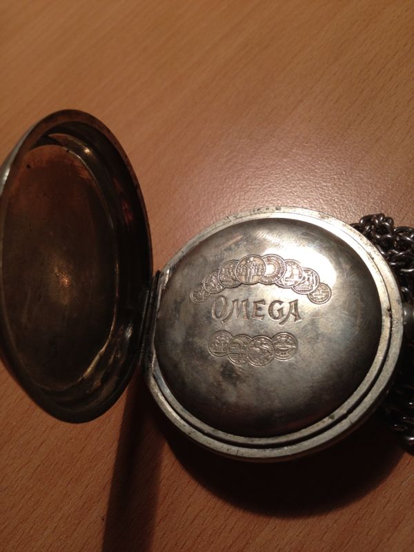

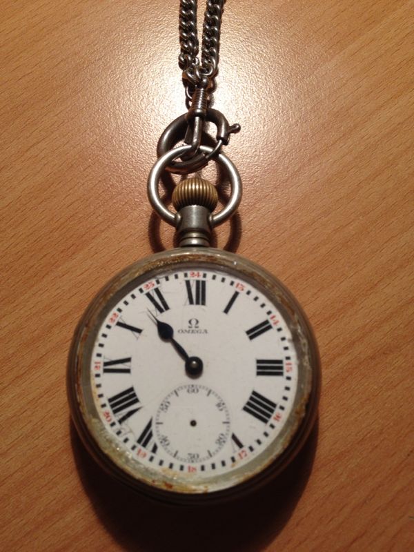

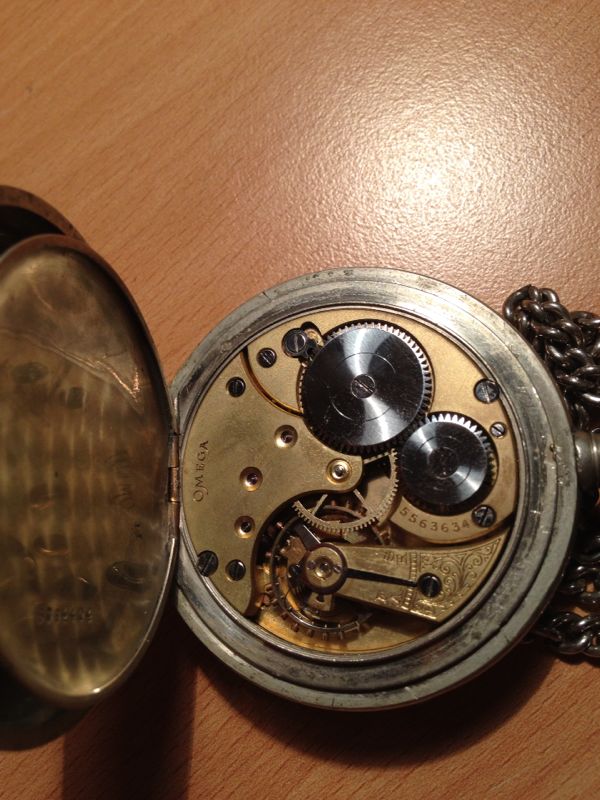

    Poz svima! Evo, da se i ja prikljucim temi.
    Imam dzepni sat Omega iz 1930ih godina. Sat je bio pradedin i bilo bi mi drago ako bih mogao da ga popravim.
    Treba da se stave nove kazaljke, da se malo ocisti cifer, i stavi novo staklo, posto ovo koje je na njemu, nalepljeno je kao nogama. Cak, ne znam ni ko ga je ovako zalepio. Uglavnom, to verujem da i nije veliki problem, vec mislim da je veci problem mehanizam. Sat stoji 40 i kusur godina i treba mu sigurno servis. Opruga mu je sva izuvijana..tako da mislim da svakako treba i ti neki delovi mehanizma da se kupe/nabave. Ne znam kolika je sve to komplikacija i da li je uopste moguce popraviti ga.
    Uz sve ovo, kacim i fotke, pa zelim da cujem misljenja pre nego sto ga odnesem u sevis. Interesuje me koliko bi kostala popravka ovakvog sata i sta mi je ciniti?
