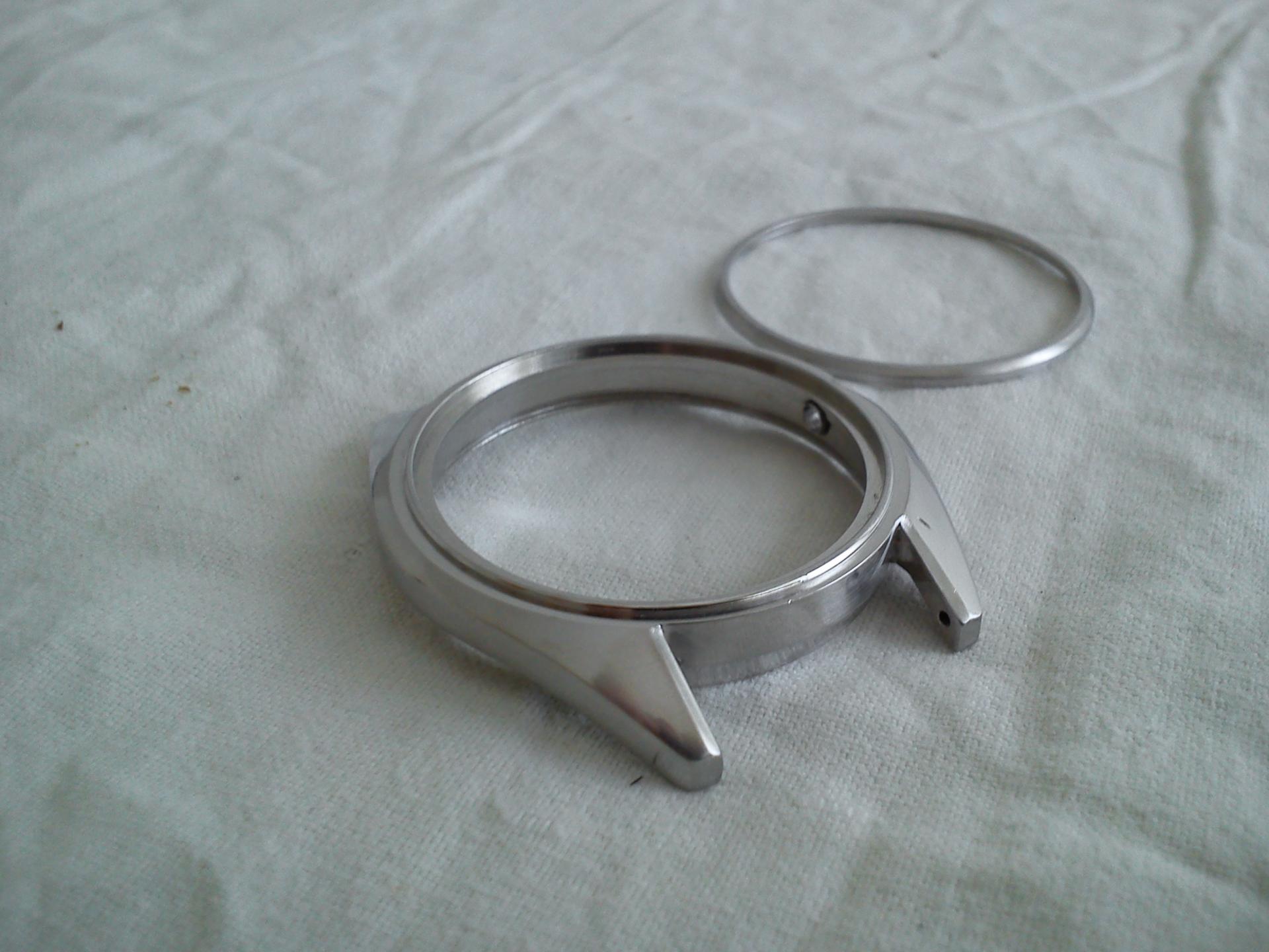

    hvala na kompletnom odgovoru, a reci mi jos kako se ovakvo kuciste sredjuje i je l moze da se sta uradi od njega uopste

    Milane,koliko mi se cini ovo je Vostok Amfibija.Kuciste je izgleda peskareno,sto je meni jako qool,posebno jer je u pitanju sat sa daskom militarije... Sta bi ti konkretno s tim kucistem..?

    aha pa mislio sam sta se radi konkretno sa njim kada se ogrebe, nema poliranja u to sam ubedjen
    mozda ponovo peskarenje
    inace jeste kul i mislim da na njemu teze ostaju ogrebotine i da se manje mrlja

    Pa moze da se ispolira,ali to nije to.Peskarenje je sasvim druga stvar,za to treba oprema,kabina,kompresor,cuda...Ali opet,to je Amfibija i ona ima celicno kuciste,sto znaci da moze da se ispolira s tim sto naravno,nece izgledati isto.No dobro,to je noviji sat,pa modifikacija po ukusu vlasnika nije greh...

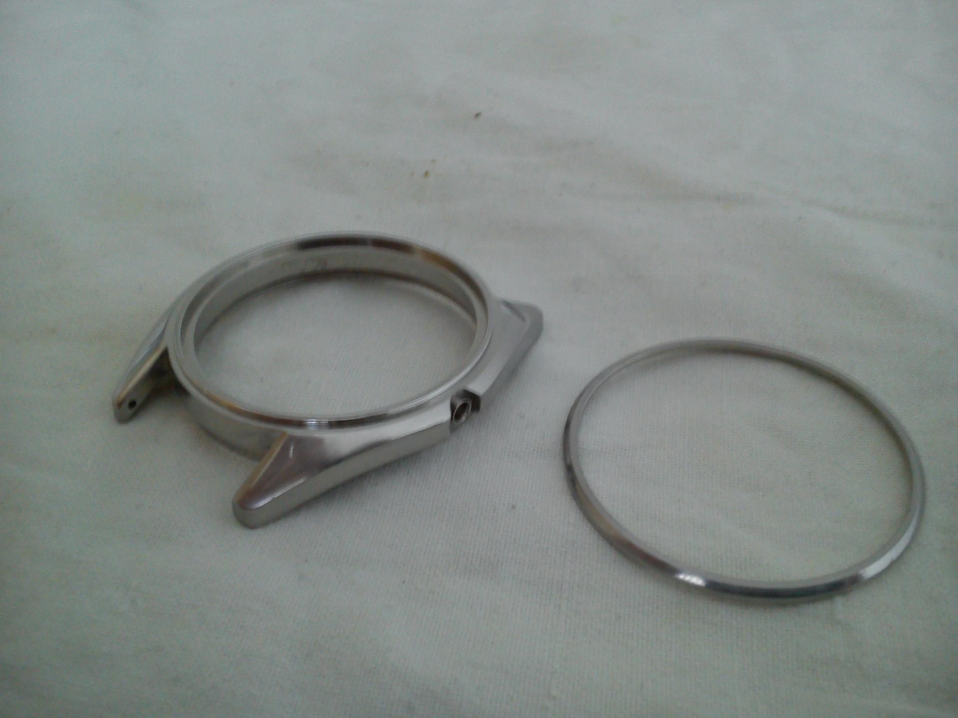

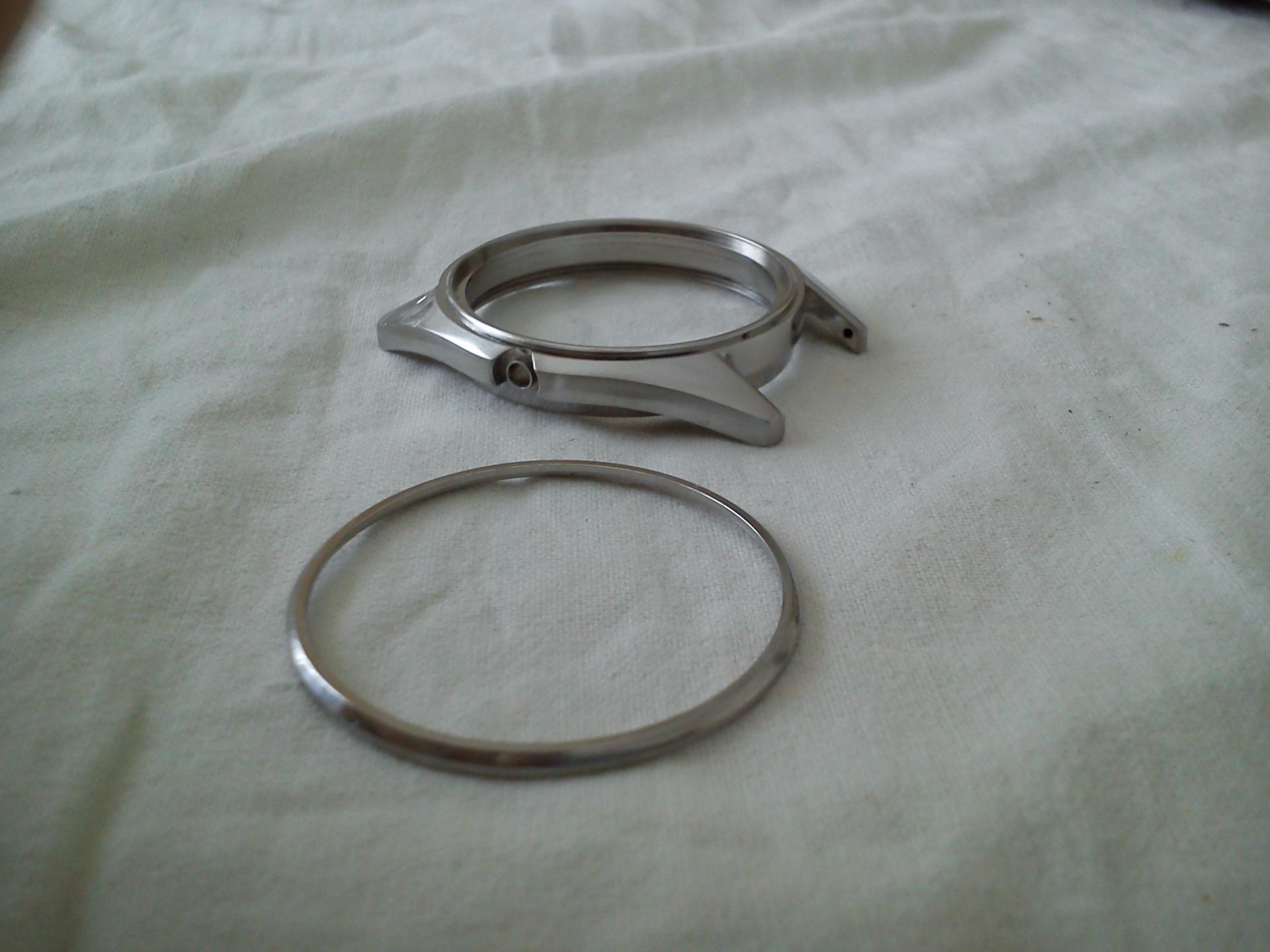

    Evo par slika nakon zavrsnog matiranja kucista najfinijom granulacijom.Prsten koji drzi staklo mi je dan uzeo,ali ispeglan je sto je vise moglo... Poliranje,sutra...

    uuu odlicno, a reci mi kako stavljas i skidas staklo
    je l je ono lepljeno ili ga samo ukucas u ili izbijes van nekim alatom iz kucista
    je l te brine vodootpornost kasnije

    Ovo je plasticno staklo,odnosno pleksiglas.Za to ima spravica koja steze staklo u obrucu i potiskuje ga dovoljno toliko da ispadne iz zleba u kome se obod stakla nalazi.Ovo drzi i taj zleb i prsten oko njega...Vraca se na isti nacin,oslobadjanjem stakla u samom kucistu.Inace,Milane,pitao si me juce da li koristim turpiju.E prijatelju,danas sam morao...Primetio sam da su ove kosine kod lugova nejednake,verovatno je to fabricki bilo lose uradjeno,pa sam koristio finu turpiju da ih ispravim...
    Vodootpornost..? Pa uvek menjam dihtunge pri svakom sredjivanju,kako na poklopcu tako i na krunici,ali ti satovi nisu za bilo kakakv kontakt s vodom sem eventualno pranja ruku.Cak sta vise,vintage satove iz kolekcije nosim cisto za merak s vremena na vreme.Vazno,vodu ne vidjaju...

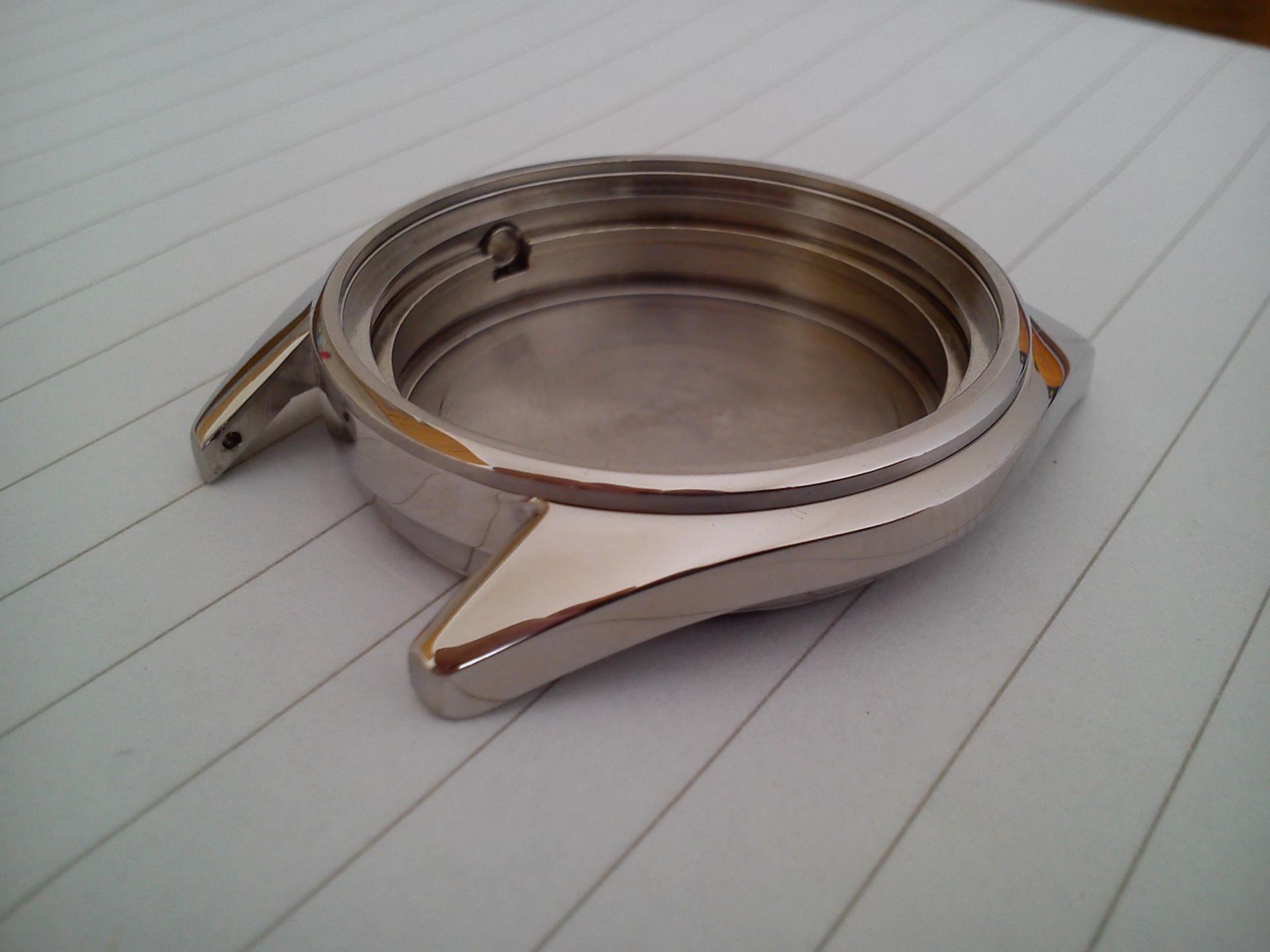

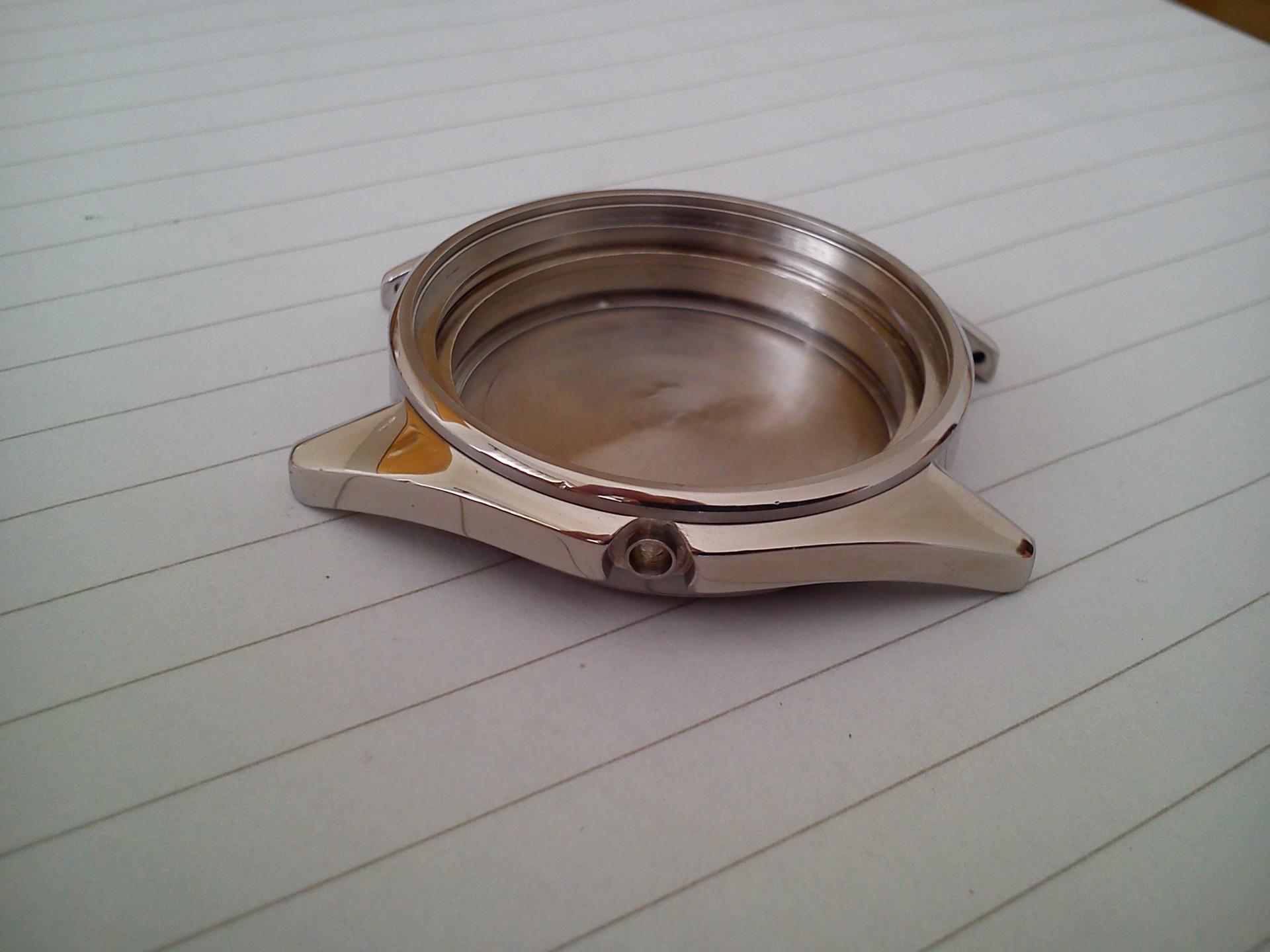

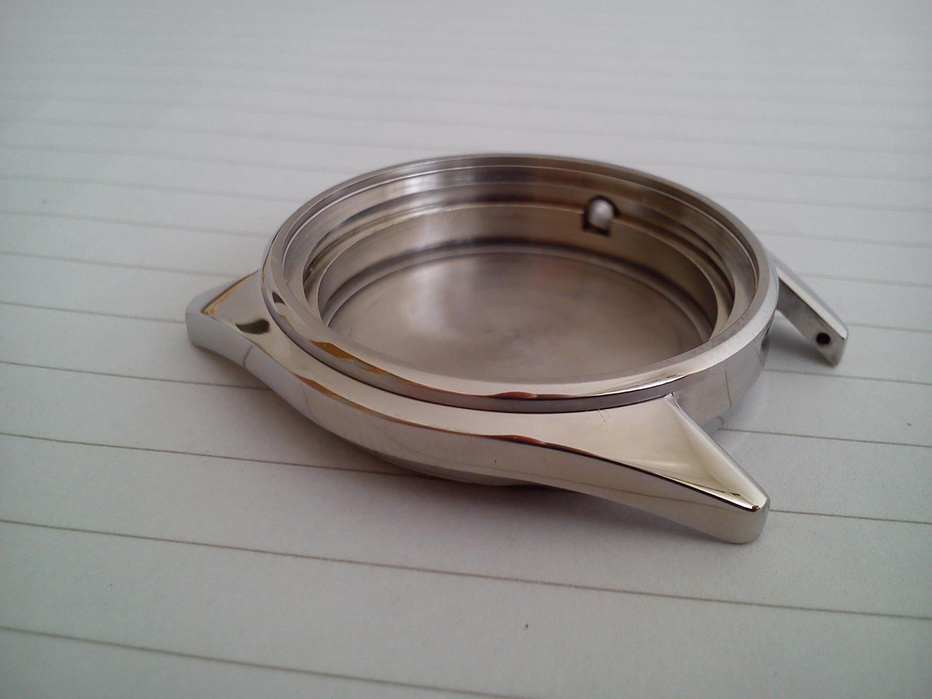

    Izvinjavam se na zadocnjenju,od srede mi raste zub mudrosti,pa nisam bio u stanju da dopunim uradjeno.Kuciste je ispolirano,da nije tog udarca na 5 h,bilo bi kao novo.S tim sto,zbog stanja cifrara,ova restauracija ce morati da saceka svoj zavrsetak dok se drugi ne nadje ili ja sprovedem u delo svoju ideju i nabavim masinu za stampanje cifrara.Ko zna,stari problemi uglavnom pokrecu neka nova resenja... Da ne duzim,evo par slicica...
    Restauracija vintage satova-dsc_0093.jpgRestauracija vintage satova-dsc_0094.jpgRestauracija vintage satova-dsc_0095.jpg
