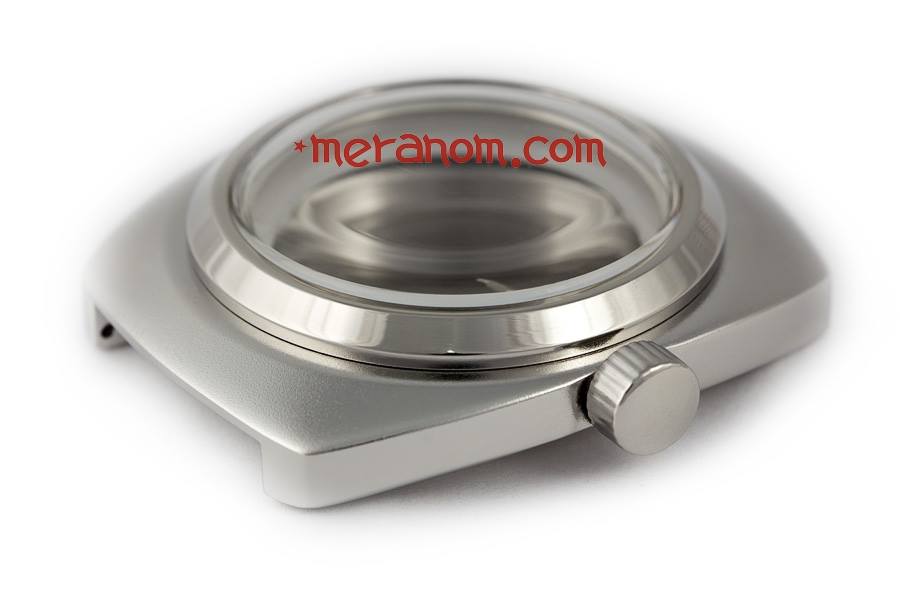

Milane,koliko mi se cini ovo je Vostok Amfibija.Kuciste je izgleda peskareno,sto je meni jako qool,posebno jer je u pitanju sat sa daskom militarije...:) Sta bi ti konkretno s tim kucistem..?
aha pa mislio sam sta se radi konkretno sa njim kada se ogrebe, nema poliranja u to sam ubedjen
mozda ponovo peskarenje
inace jeste kul i mislim da na njemu teze ostaju ogrebotine i da se manje mrlja
Pa moze da se ispolira,ali to nije to.Peskarenje je sasvim druga stvar,za to treba oprema,kabina,kompresor,cuda...Ali opet,to je Amfibija i ona ima celicno kuciste,sto znaci da moze da se ispolira s tim sto naravno,nece izgledati isto.No dobro,to je noviji sat,pa modifikacija po ukusu vlasnika nije greh...;)

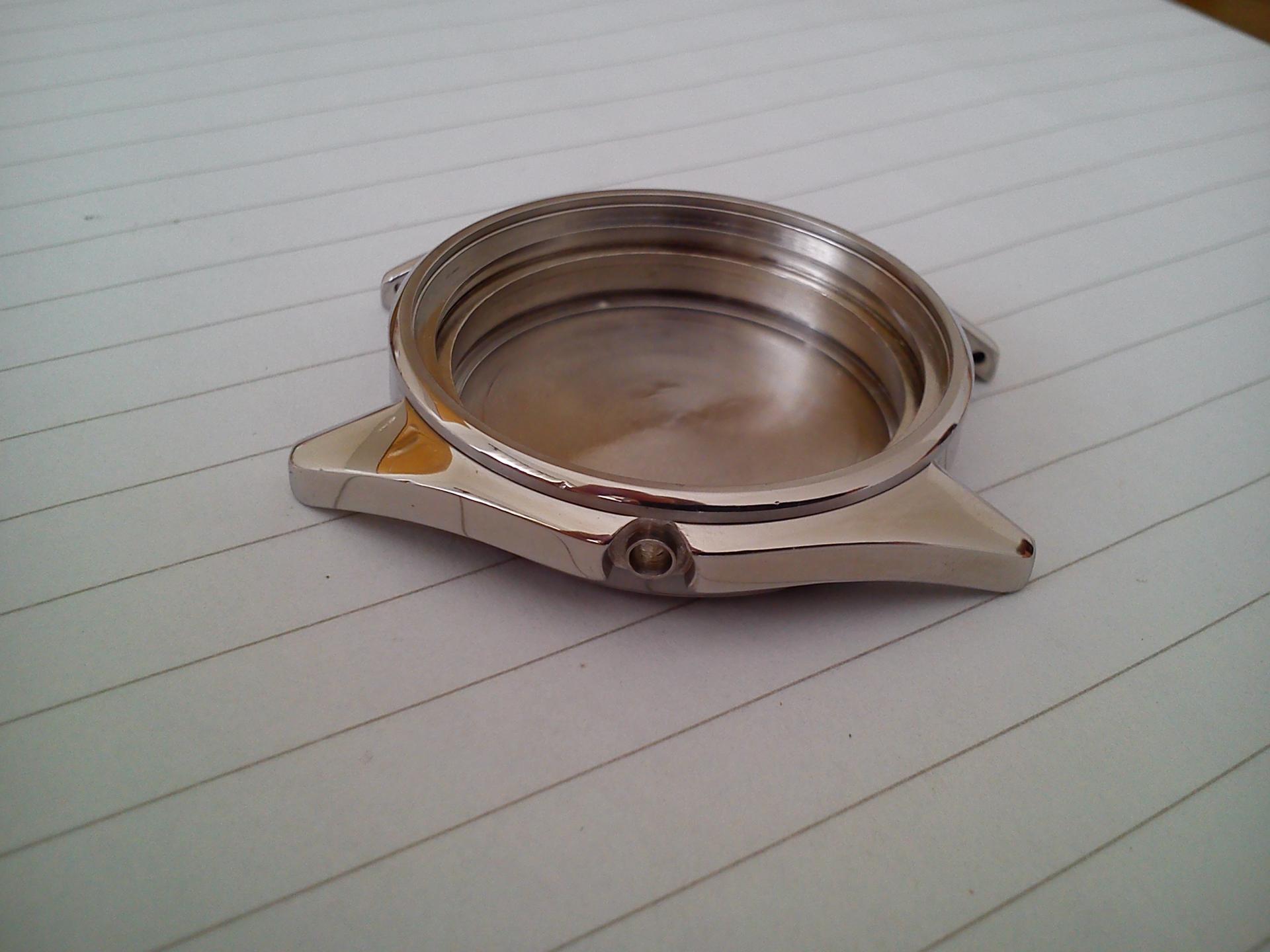

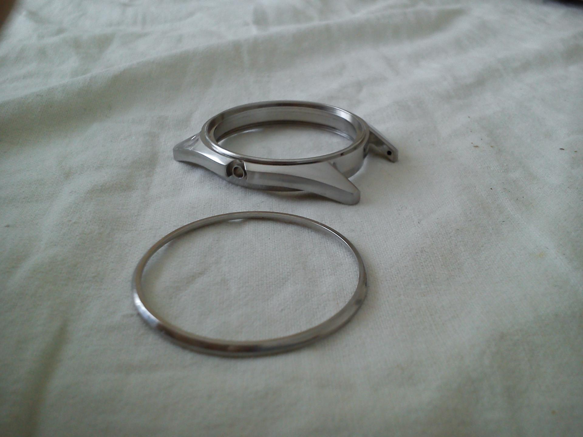

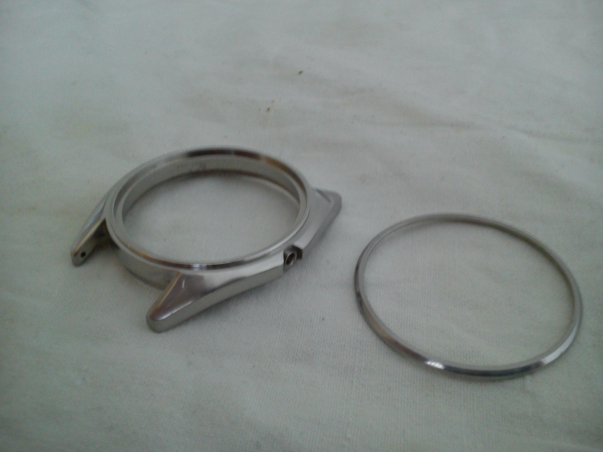

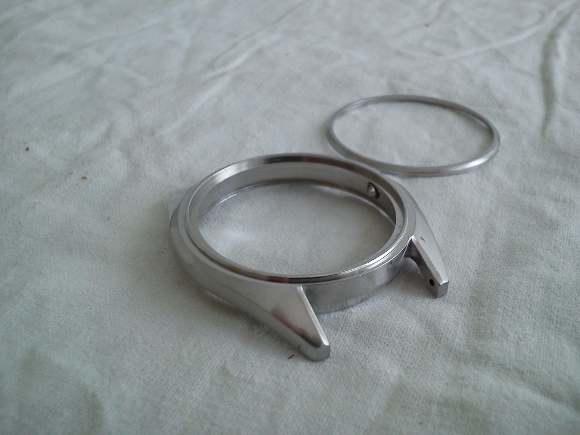

Evo par slika nakon zavrsnog matiranja kucista najfinijom granulacijom.Prsten koji drzi staklo mi je dan uzeo,ali ispeglan je sto je vise moglo...:) Poliranje,sutra...:)
Prilog 90578Prilog 90579Prilog 90580
uuu odlicno, a reci mi kako stavljas i skidas staklo
je l je ono lepljeno ili ga samo ukucas u ili izbijes van nekim alatom iz kucista
je l te brine vodootpornost kasnije
Ovo je plasticno staklo,odnosno pleksiglas.Za to ima spravica koja steze staklo u obrucu i potiskuje ga dovoljno toliko da ispadne iz zleba u kome se obod stakla nalazi.Ovo drzi i taj zleb i prsten oko njega...Vraca se na isti nacin,oslobadjanjem stakla u samom kucistu.Inace,Milane,pitao si me juce da li koristim turpiju.E prijatelju,danas sam morao...:)Primetio sam da su ove kosine kod lugova nejednake,verovatno je to fabricki bilo lose uradjeno,pa sam koristio finu turpiju da ih ispravim...:D
Vodootpornost..? Pa uvek menjam dihtunge pri svakom sredjivanju,kako na poklopcu tako i na krunici,ali ti satovi nisu za bilo kakakv kontakt s vodom sem eventualno pranja ruku.Cak sta vise,vintage satove iz kolekcije nosim cisto za merak s vremena na vreme.Vazno,vodu ne vidjaju...:)

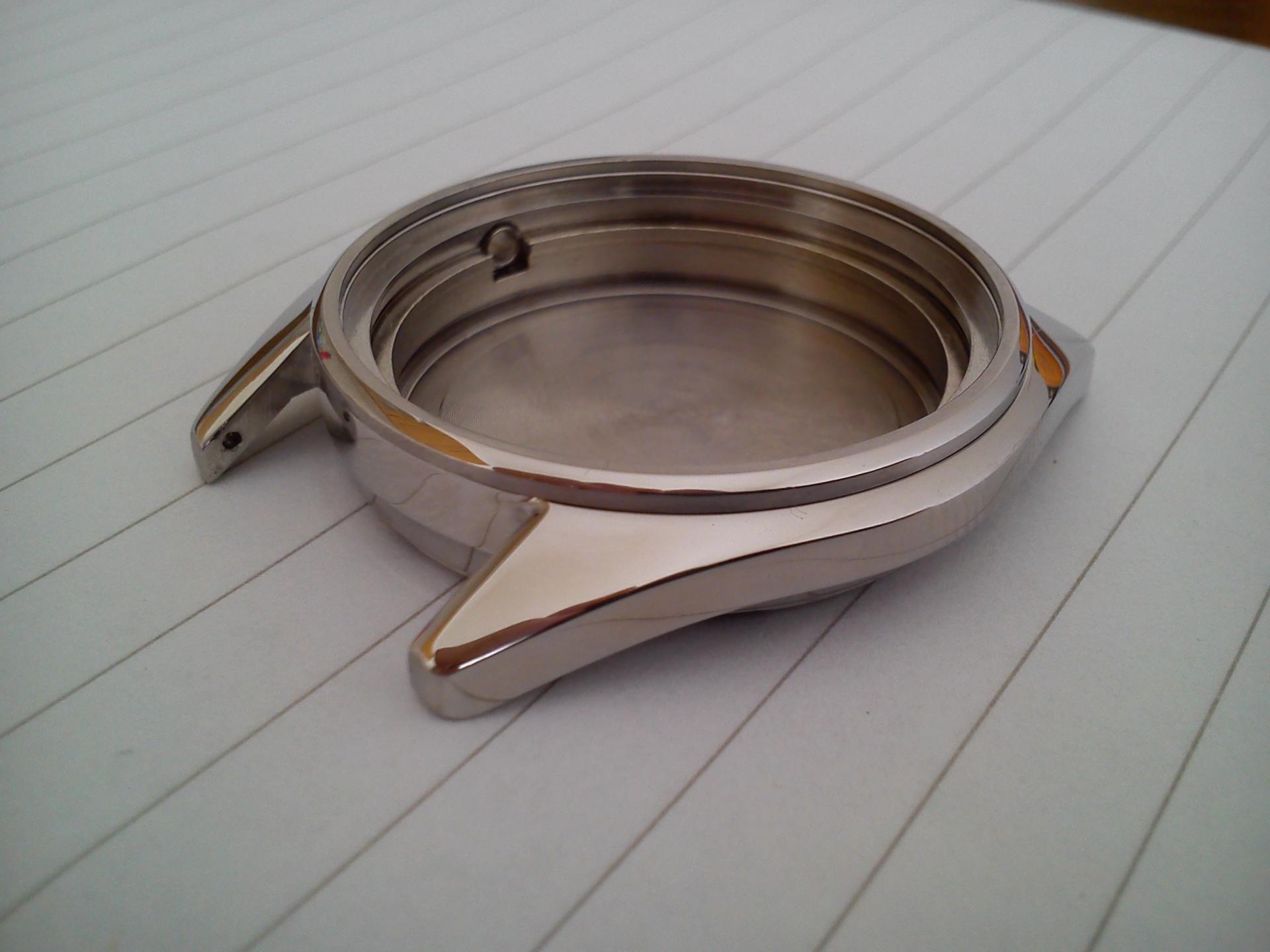

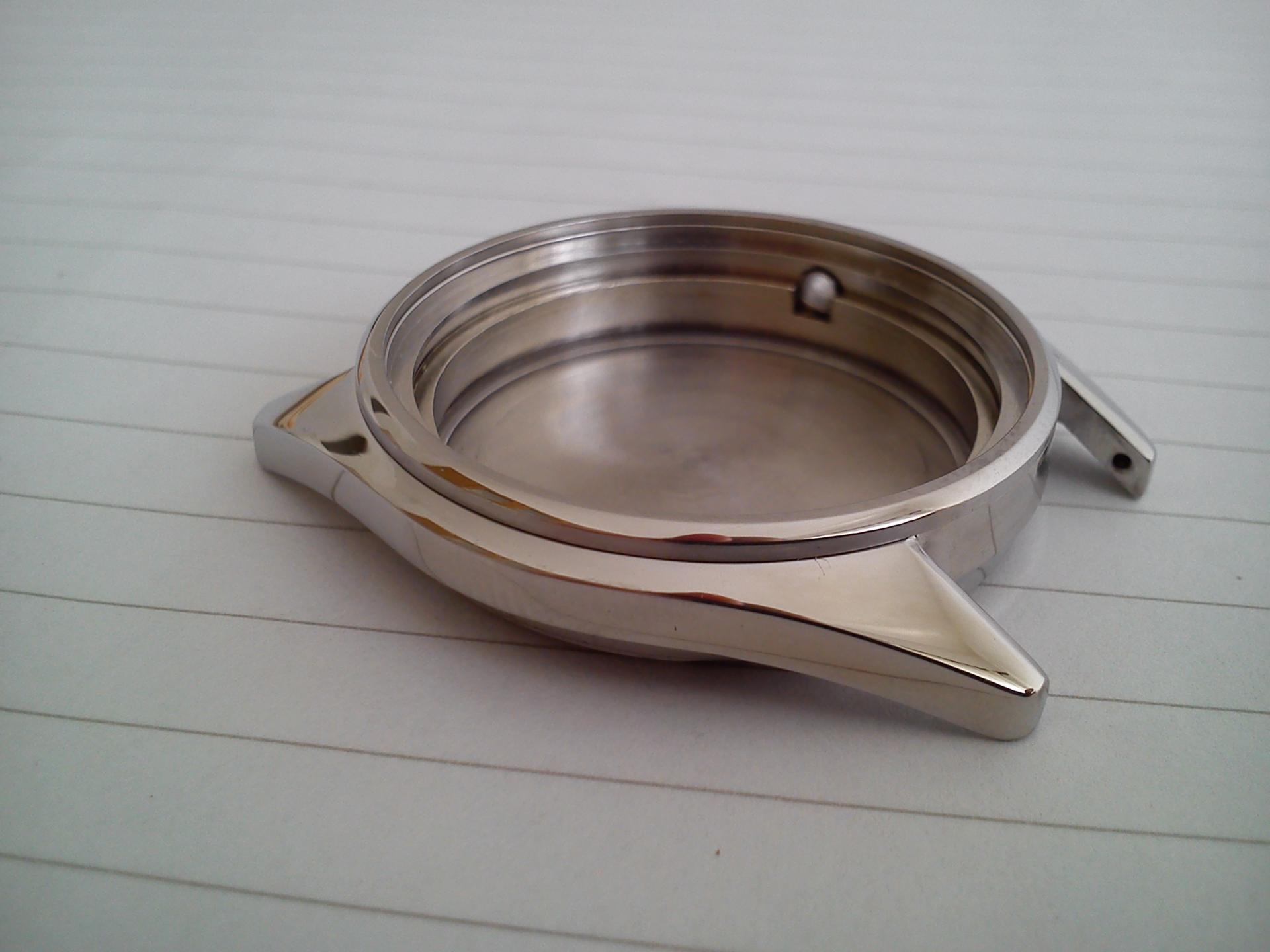

Izvinjavam se na zadocnjenju,od srede mi raste zub mudrosti,pa nisam bio u stanju da dopunim uradjeno.Kuciste je ispolirano,da nije tog udarca na 5 h,bilo bi kao novo.S tim sto,zbog stanja cifrara,ova restauracija ce morati da saceka svoj zavrsetak dok se drugi ne nadje ili ja sprovedem u delo svoju ideju i nabavim masinu za stampanje cifrara.Ko zna,stari problemi uglavnom pokrecu neka nova resenja...;) Da ne duzim,evo par slicica...:)
Prilog 90790Prilog 90791Prilog 90792
