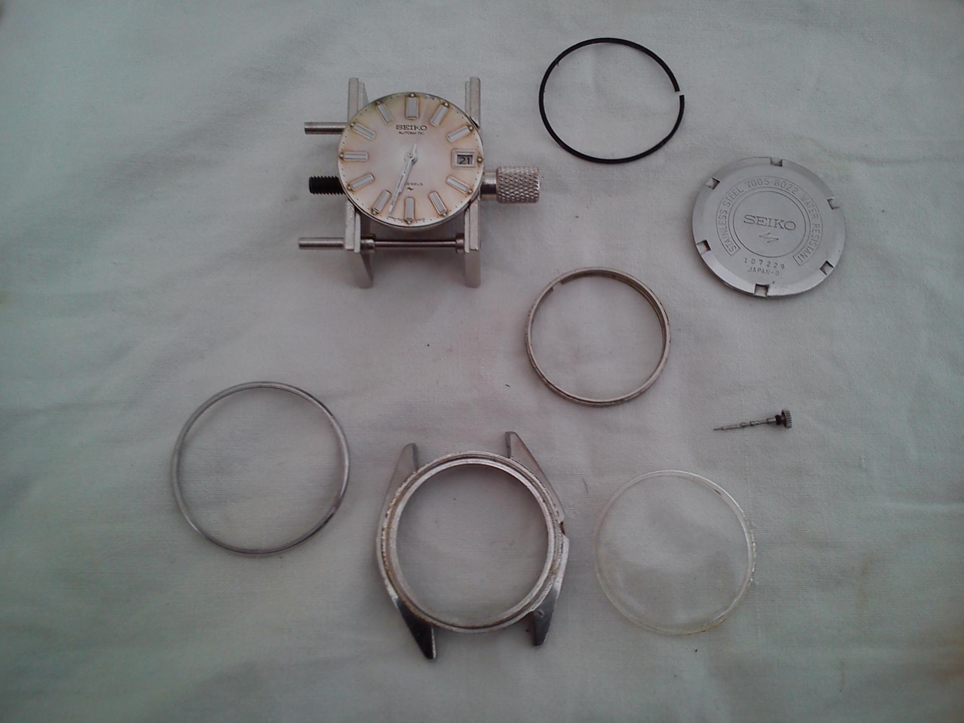

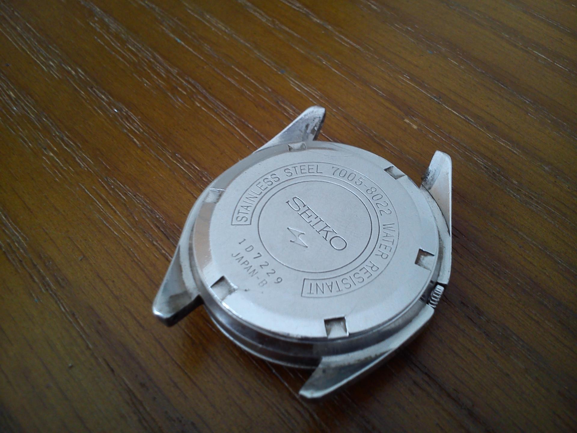

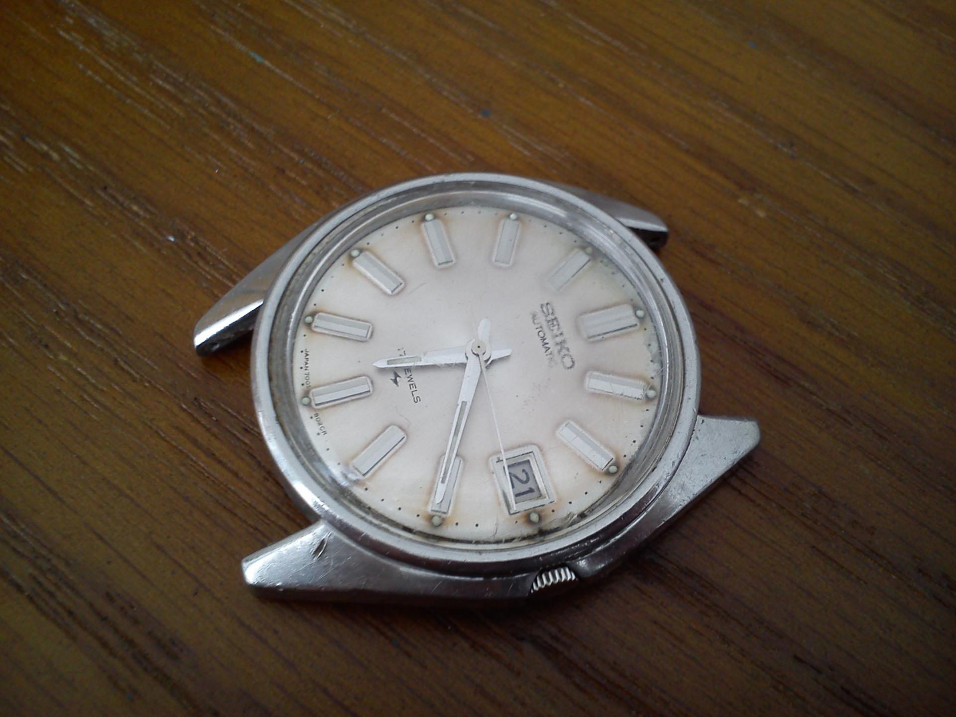

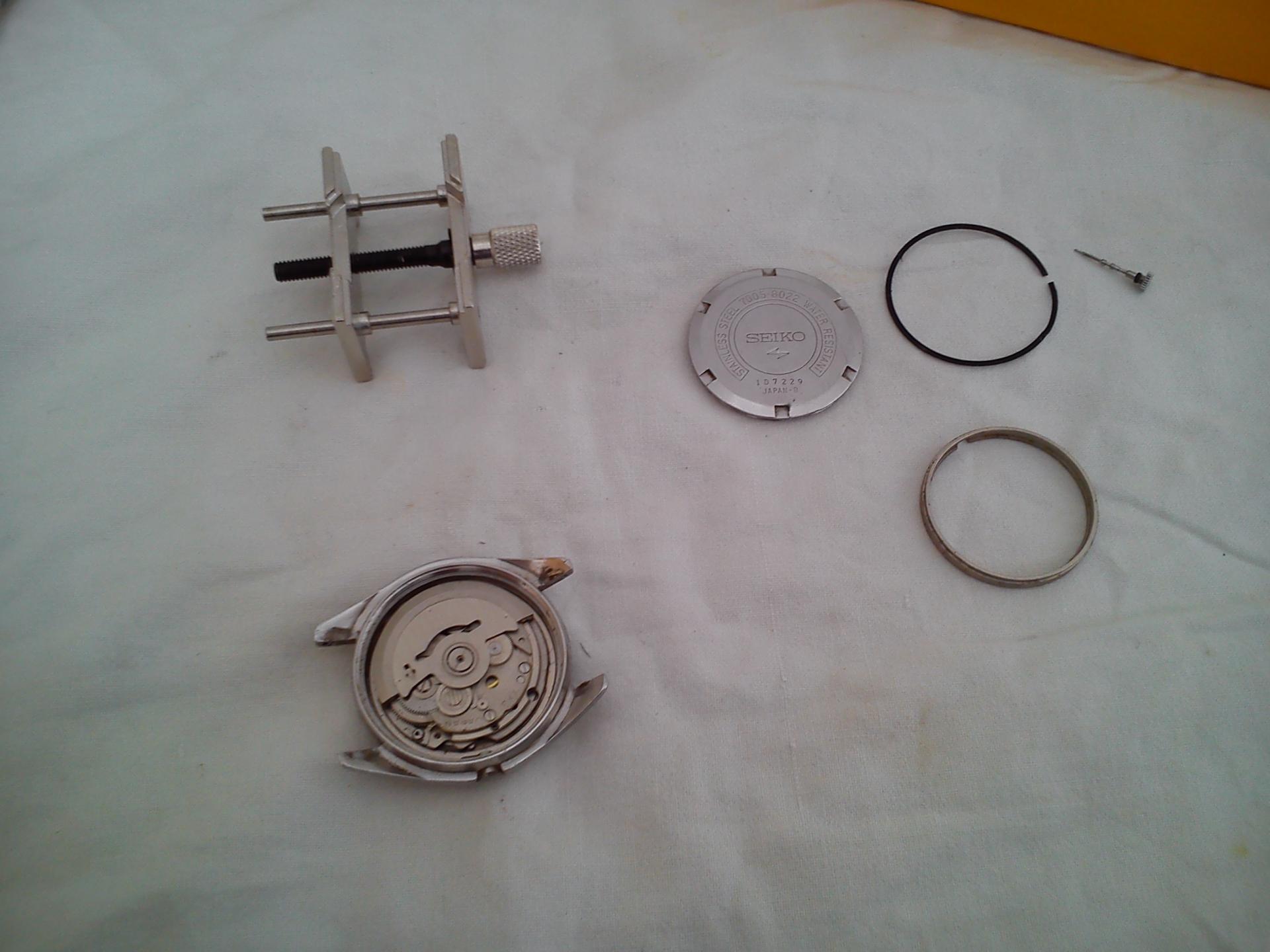

    Moj tata je uvek imao ukusa za lepe satove,posebno kada su po njemu u super stanju,ali sada ga je preterao.Imao sam prilike da radim na raspad satovima,ali ovaj se istice u toj masi...Neka mi je bog u pomoci...

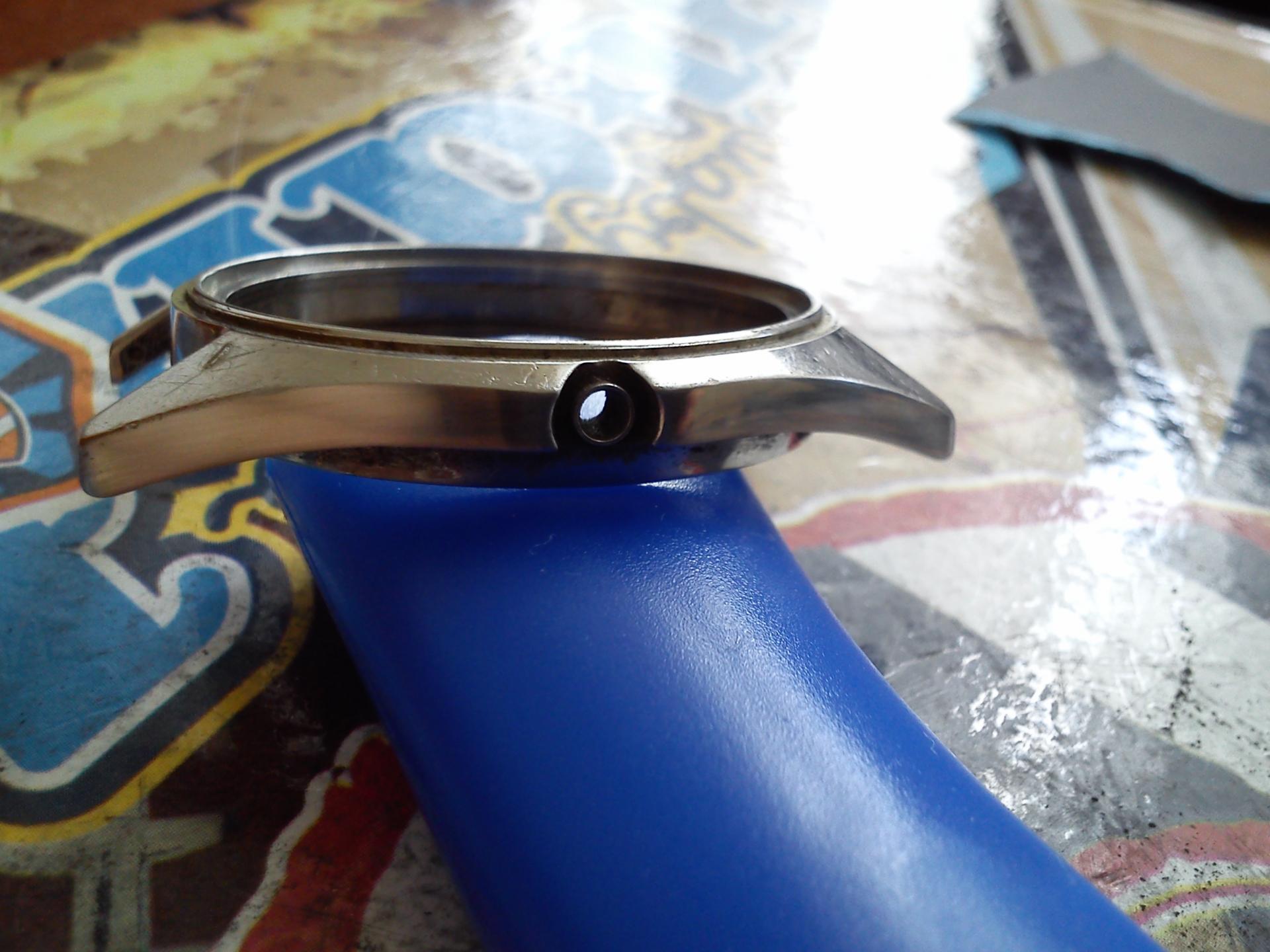

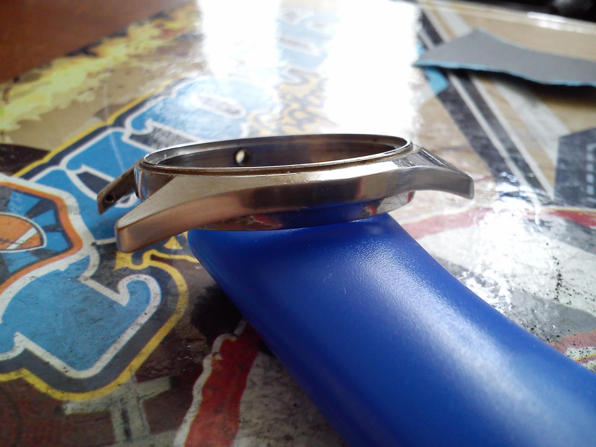

  6. #256
    Mlađi član Avatar korisnika Dulan_88
    2.10.2010.
    Belgrade, Serbia, Serbia
    92
    189
    Određen forumom Re: Restauracija vintage satova

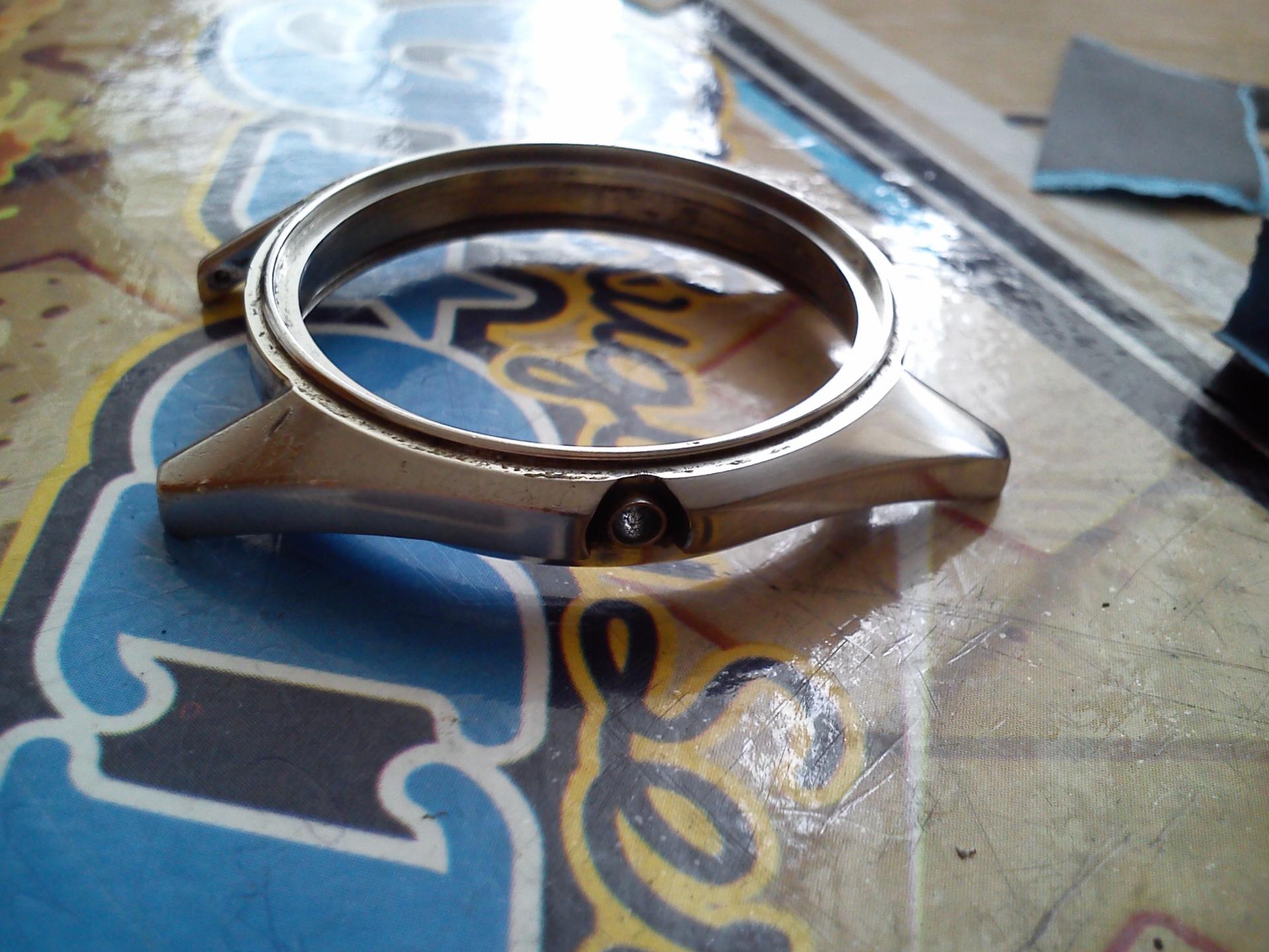

    Nakon 4 sata guljenja,evo prvih rezultata... Obecavajuci su,za sad...
    Restauracija vintage satova-dsc_0077.jpgRestauracija vintage satova-dsc_0078.jpgRestauracija vintage satova-dsc_0080.jpgRestauracija vintage satova-dsc_0081.jpg

  8. #258
    2.10.2010.
    92
    189
    Milane,ovo nije radila polirka vec ja rucno,smirglama granulacije od 400 do 800.To je grubo matiranje kucista da bi se skinuli risevi i ogrebotine.Zatim se nastavlja matiranje,odnosno skidanje riseva koje su napravile predhodne dve smirgle,finijim smirglama granulacije 1200 i 2000...tek kasnije ide poliranje tvrdim pastava razlicite granulacije i razlicitim tockovima.Prvo vunenim predpoliranje sa grubljiom pastom,zatim cojanim i finijom pastom pa tek na kraju filc tockom i najfinijom pastom.Inace,tockove,paste i polirku sam narucio iz inostranstva.Tacnije,po mom nalogu kupio je brat i doneo.Kod nas ima tockova zasebno kao i pasti da se kupi,ali polirku nisam nasao.Moze da se koristi ono za ostrenje nozeva,ali kod te masine je problem regulisanje brzine.Naime,svaka pasta i tocak trazi odgovarajuci broj obrtaja jer u suprotnom dolazi do pregrevanja materijala i celik vise ne biva sjajan vec dobija neku braon-plavkastu nijansu i muka ju je skinuti.Nadam se da sam ti pomogao,pitaj ako te jos nesto interesuje...

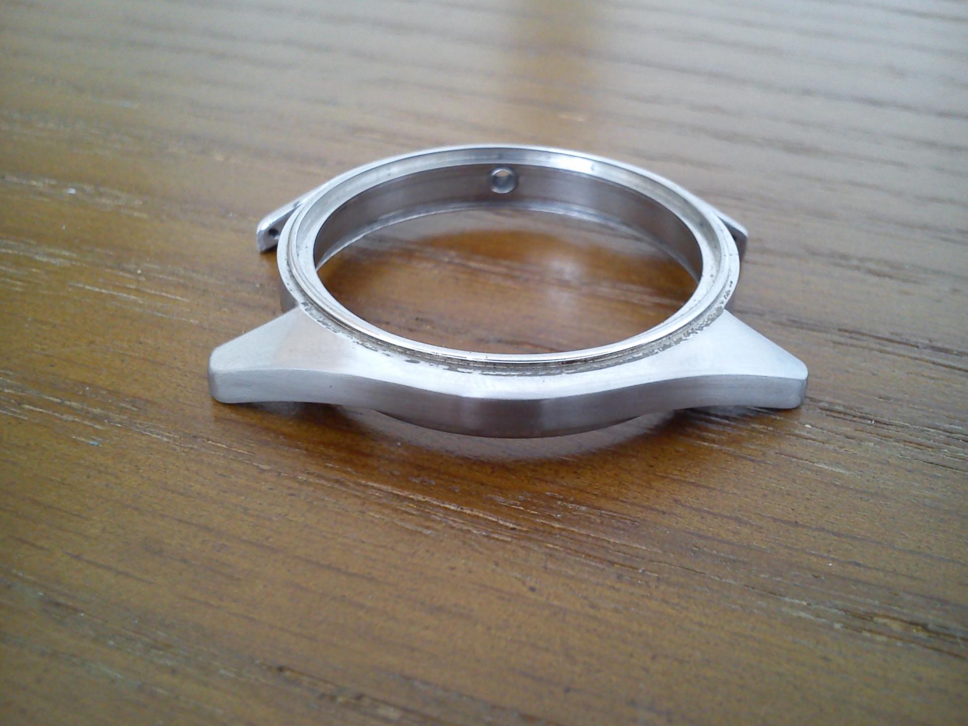

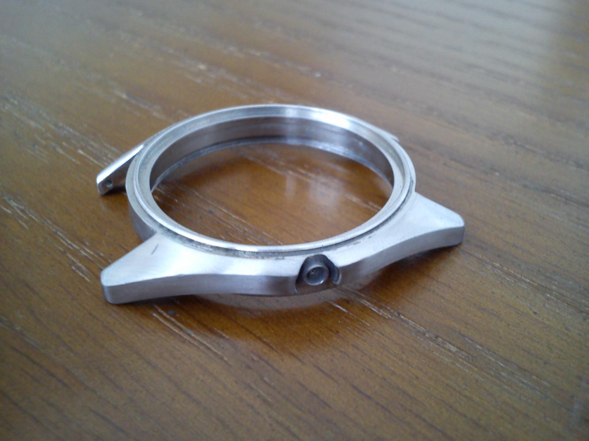

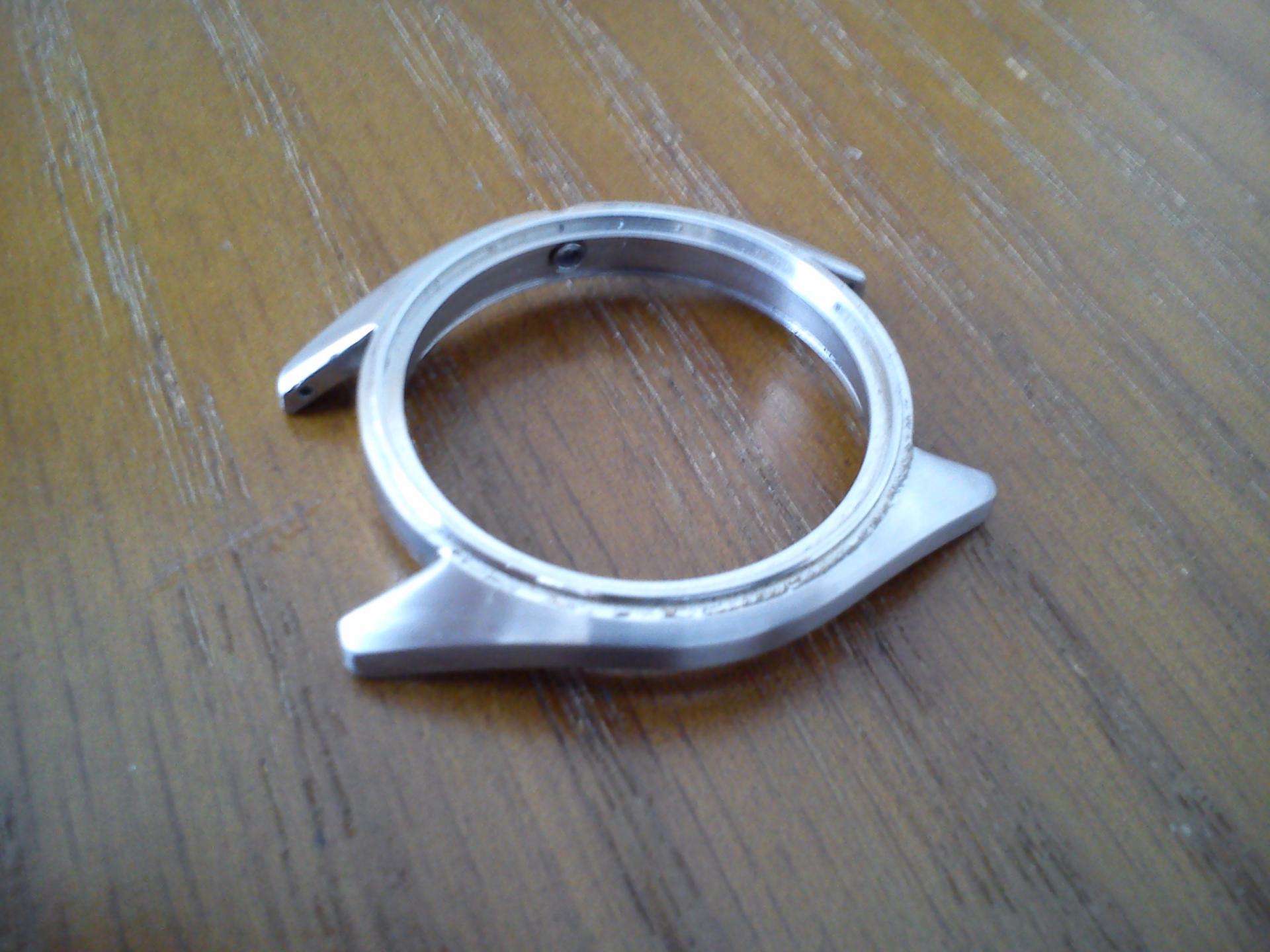

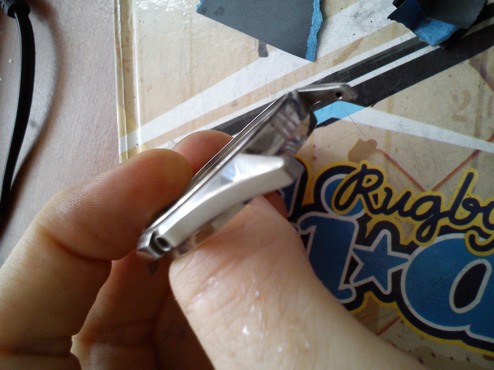

  10. #260
    2.10.2010.
    92
    189
    Određen forumom

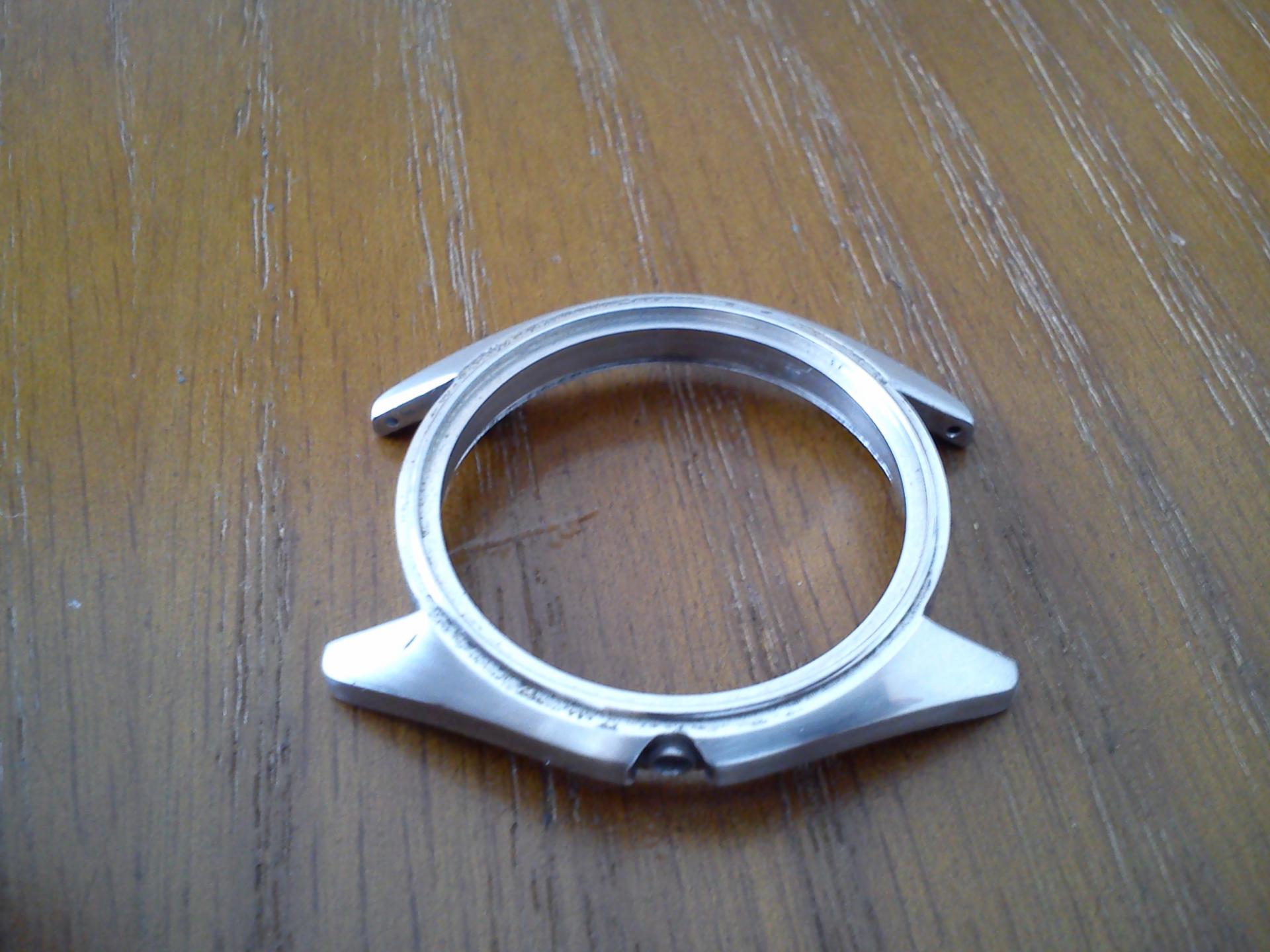

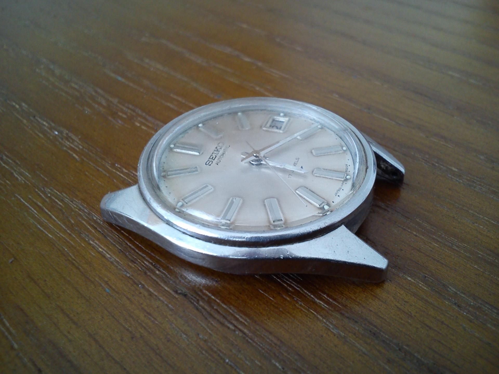

    Evo ovako izgleda grubo matiranje.Cilj je skinuti sve ogrebotine,ulubljenja itd a zadrzati integritet kucista.Kasnije ide sve ono sto sam gore napisao...
    Restauracija vintage satova-dsc_0082.jpgRestauracija vintage satova-dsc_0083.jpgRestauracija vintage satova-dsc_0084.jpgRestauracija vintage satova-dsc_0085.jpg
    Ovaj sat je nasumnjivo imao jako tezak zivot pa kod 5h na usici dobio udarac dubine od 1mm koji nije bilo moguce skinuti.Ali generalno,sve ostalo je opeglano.. Sta da se radi,od babe ne moze da se napravi devojka...
    Tockove a mislim da sam video i paste,imas na KP,mislim da se krecu od 700 do 1000 din za tocak,a toliko su i paste.Polirku sam platio 120 franaka,znaci negde oko 80 evra.Inace,treba uhodavanja,ja ovo radim vec tri godine,sigurno po 4-5 primeraka mesecno i dalje se trudim da bude bolje jer uglavnom nisam zadovoljan... Inace,ako je sat imao brusene i poliranje povrsine,uvek se matira sve,polira pa se tek brusi.Ja to radim odokativno,uglavnom prvo probam da vidim koja je smirgla originalno koriscena pa kada nadjem odgovarajucu granulaciju,brusim one delove koji su bili bruseni...Turpija se ne koristi,bar koliko ja znam...
