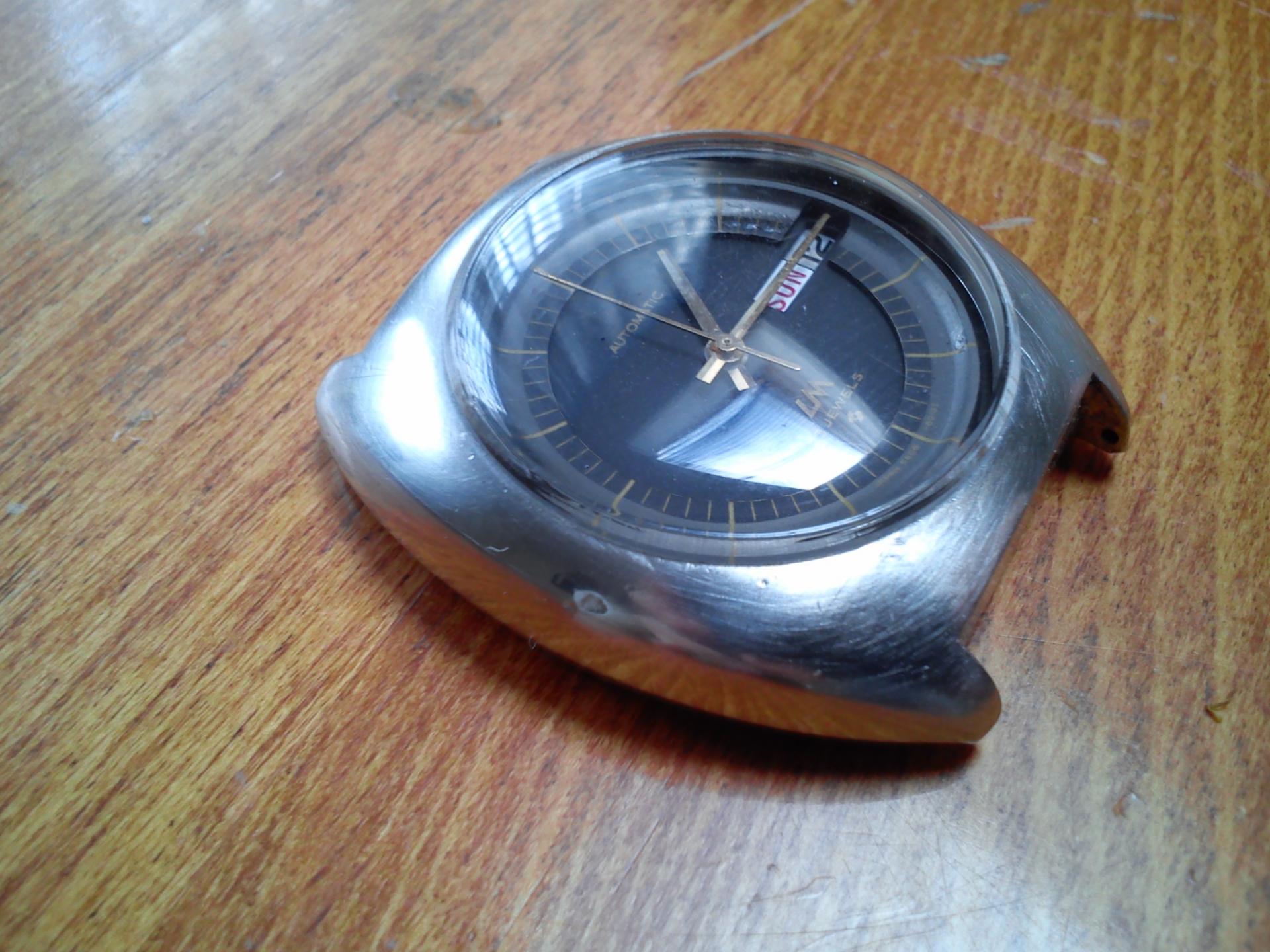

    Danas je u kutiju koja nosi zlosutno ime "Nesvrstani" usao jedan Seiko Lord Matic.U pitanju je 5606-6001.I evo prvih utisaka.S obzirom da je kupljen preko jednog od on line sajtova,i pored solidnih slika,jedan mali ali vazan detalj mi je promakao.A to je superlepak..! Da,da...super lepak.Jedno od omiljenih sredstava nasih casovnicara,cast izuzecima,koje resava sve probleme za koji sigurno postoji neki adekvatniji nacin resavanja,ali sto da ne,vazno je da se posao zavrsi u duhu Need for Speed-a.Sto brze,to bolje.Valjda u tome lezi strucnost i vestina,sta ja znam...Svakako nije prvi put da se srecem sa ovim magicnim sredstvom,ali za ime boga,pa zar na cifrar koji je skoro pa savrseno ocuvan,sem oznake Seiko koja se izgubila u vremenu i prostoru...:/ No,avaj...videcemo sta ce moci da se uradi.Trenutno je u fazi izrade masina za stampanje cifrara,pa ko zna,mozda mi prepukne i skoro svi iole problematicni u smislu izgleda cifara,posebno iz kutije "nesvrstani" padnu pod draz silikonskog ostiskivaca... Evo par slicica novajlije...
    Restauracija vintage satova-dsc_0116.jpgRestauracija vintage satova-dsc_0117.jpgRestauracija vintage satova-dsc_0118.jpgRestauracija vintage satova-dsc_0119.jpgRestauracija vintage satova-dsc_0120.jpg

    jel mu prebacuje datum na prvom koljenu? to ti je rak rana tih mehanizama (koji su inače odlični! hack, ručno navijanje, 23 rubina, regulacija nemirnice preko zupčanika, potpuno novi inovativni sistem integracije automatskog navijanja u mehanizam..pazi, to su 60-e, sat je japanac niže klase a mehnaizam spada u thin klasu..odlično. jedino : mehanizma za brzo prebacivanje ima dva zupca od plastike...koja naravno s vremenom istrune.) ja sam ih vidio već desetak i zamalo kupio ali niti na jednom ne prebacuje datum. prebacuje normalno poslije ponoći al na prvo koljeno ni mrdaus. lud sam...

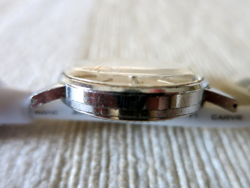

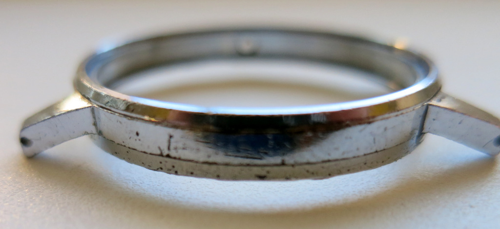

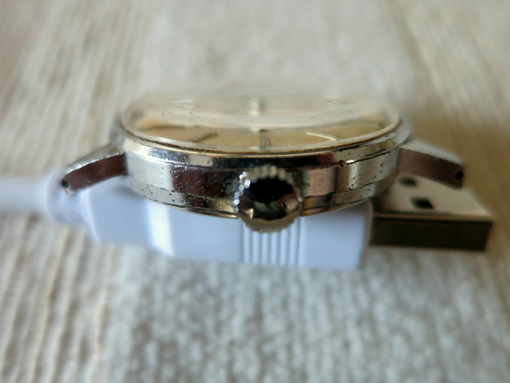

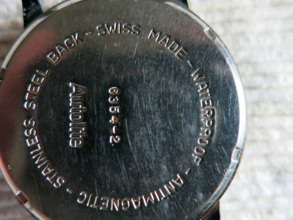

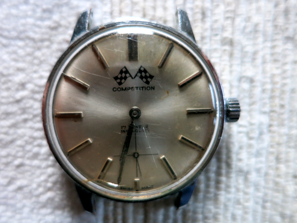

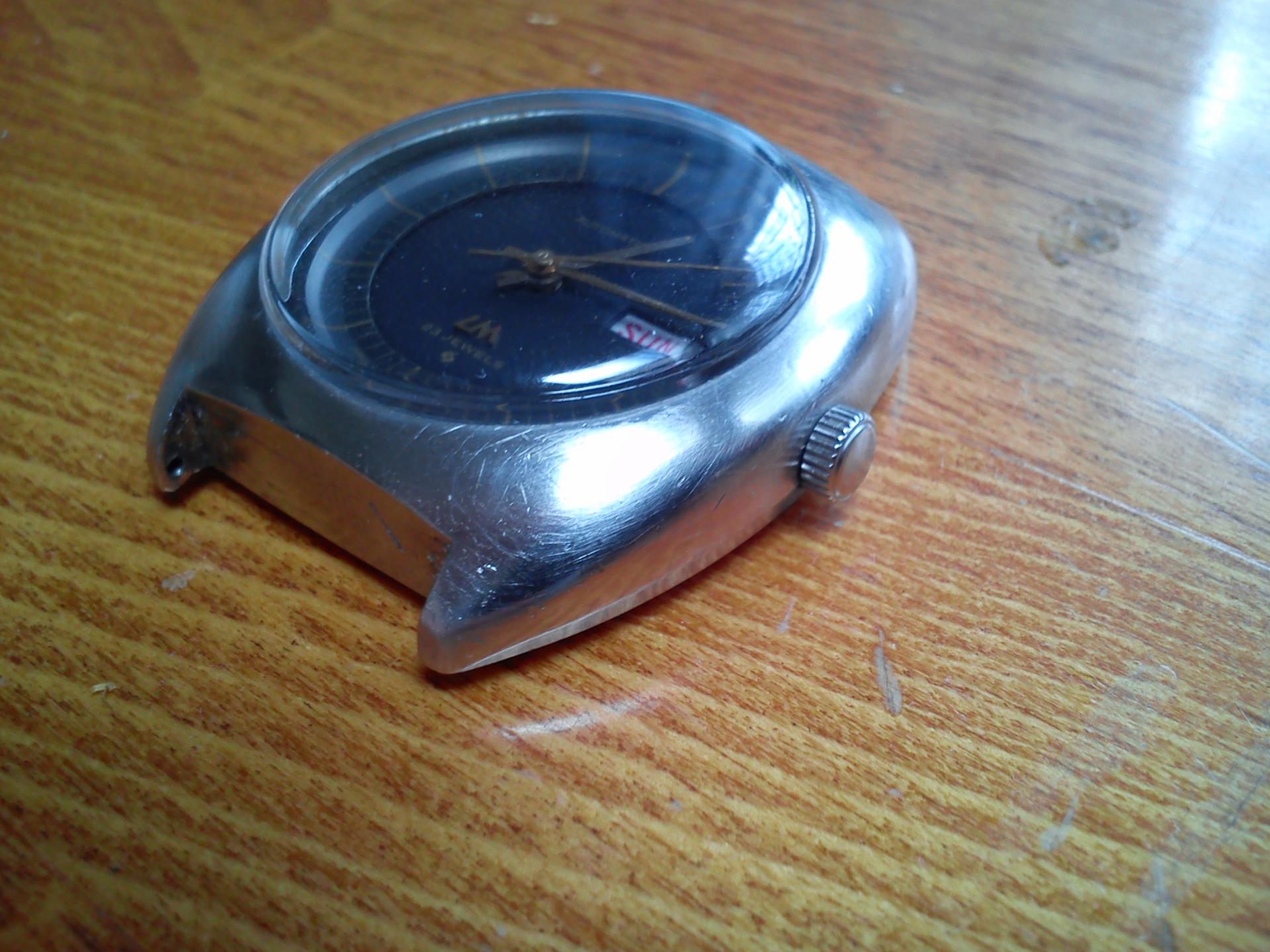

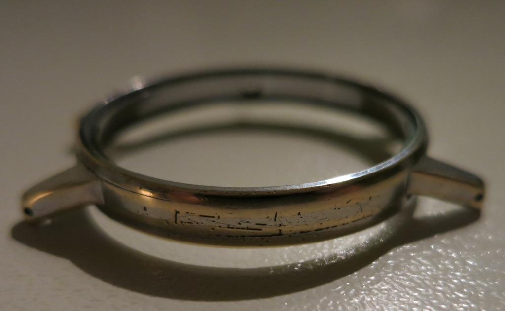

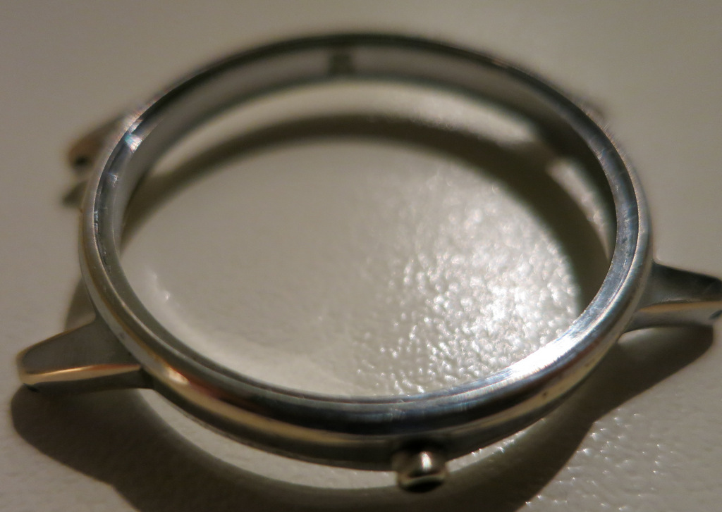

    Preturanjem po starim porodicnim stvarima pronadjoh " vrsnjaka " . Sat je stajao preko deset godina. Trenutno je zakucao posle navijanja. Pao je plan da se proba sto bolje obnoviti.
    Danas je odnesen kod casovnicara. Mehanizam je ostavljen da se ocisti i podmaze.
    Kuciste sata sam polirao pokusavajuci da sto vise uklonim razne ogrebotine.
    Slike pre poliranja i posle.
    Kuciste nosim na hromiranje. Prvo da se proceni da li jos treba polirati ili ne.
    Priložene slike Priložene slike Restauracija vintage satova-img_0871.jpg   Restauracija vintage satova-img_0868.jpg   Restauracija vintage satova-img_0869-001.jpg   Restauracija vintage satova-img_0870.jpg   Restauracija vintage satova-img_0930.jpg   Restauracija vintage satova-img_0934.jpg   Restauracija vintage satova-img_0936.jpg

    Pohvalno, zanimljiv je taj znak sa zastavicama.
