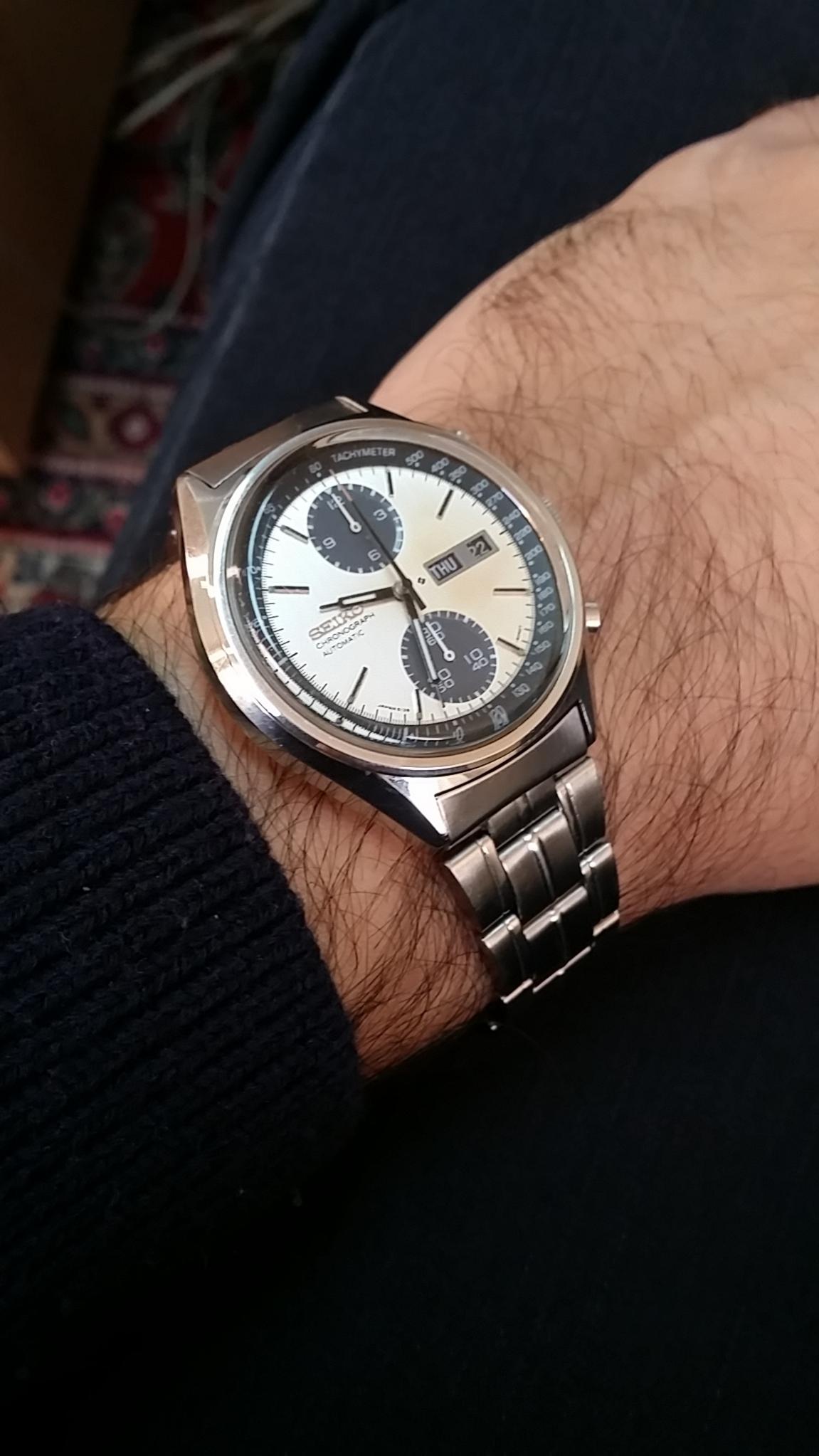

  10. #370
    16.10.2013.
    108
    99
    Određen forumom Re: Restauracija vintage satova
    Citat bursa kaže: Pregled poruke
    Ako može pomoć. Imam Seiko Pandu sa delimično patiniranim ciferom ( desna strana ). Ima li tu pomoći?
    Prilog 105730
    ono sto se moze uraditi a vec je nekoliko ljudi na forumu pisalo o tom, je da se cifer pokusa oprati rastvorom vode i sapunice i da se time ukloni prljavstina koja je nekako dospela na cifer. inace postupak je prilicno riskantan. ja sam uspeo da nabavim cetkicu od vevericje dlake i uvek se bojim da ne "odnesem" natpise i brojeve. sat se rastavi tom prilikom a prava restauracija cifera je otprilike nemoguca ukoliko cifer sam propadne u vecoj meri. u velikom broju slucajeva najbolje je ne dirati nista ipak
