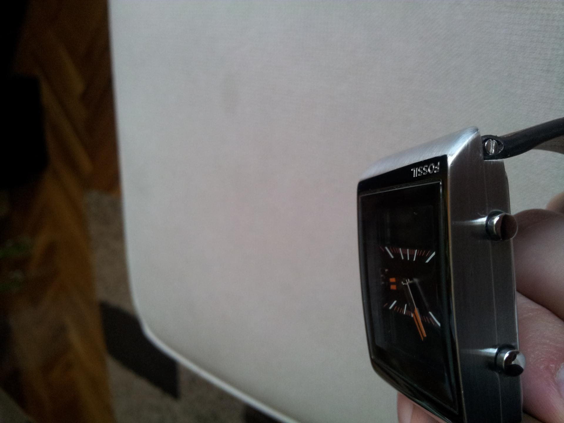

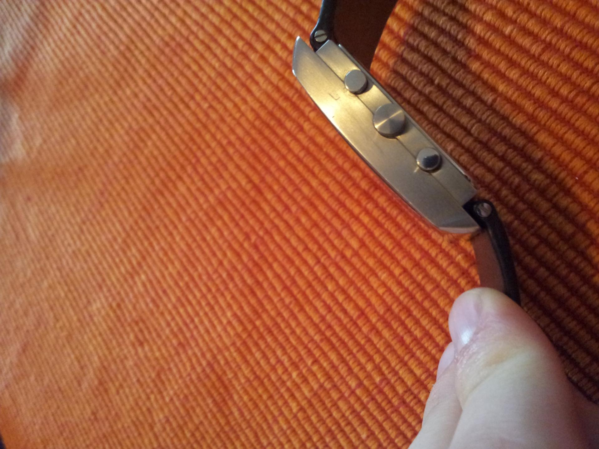

Da podelim svoje iskustvo sa poliranjem narukvice.
Prilog 62077Prilog 62078
Nisam ga previse slikao pre, ali dovoljne su ove dve fotke. Fotoaparat pogorsava stanje, ali svakako narukvici je trebalo poliranje. Sve ogrebotinice su plitke i lako ih je bilo srediti.

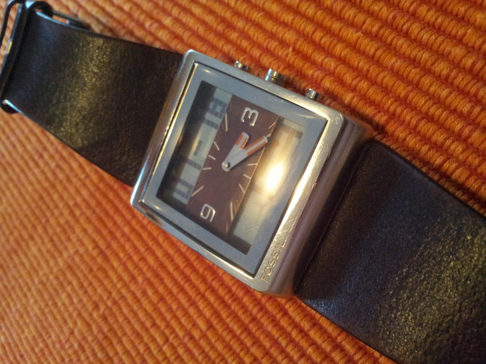

Iznad vidite improvizovani alat. Zeleni deo sa sundjercica za sudje zalepljen za vrh stapica za usi. Pastu za zube nanositi tokom poliranja i malo kvasiti sa vodom. Sundjercic treba sto brze pomerati, uz ne preveliki pritisak i u pravcu prvobitnog brusenja na narukvici. Kada sam odradio kompletnu narukvicu uglavnom se ogrebotine vise nisu ni nazirale, medjutim nisam bio savrseno zadovoljan. Ipak se rucno ne mogu izvuci te brusene linije kao masinom. Tako sam odlucio da improvizujem i masinu:lol: Posluzila mi je mutilica za kafu, oko cije glave sam oblepio sundjer. Savrseno je funkcionisalo! Jos malo sam presao narukvicu sa time i evo rezultata. Po meni ne vidim neku razliku od fabrickog stanja. Bocne ivice narukvice su sjajno polirane, i njih cu malo doterati sa Cape Cod krpicom kad mi stigne, i to je to.
