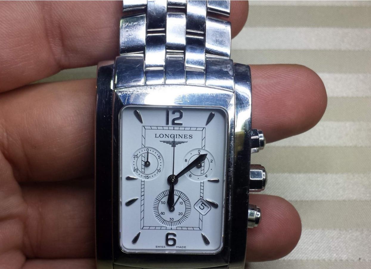

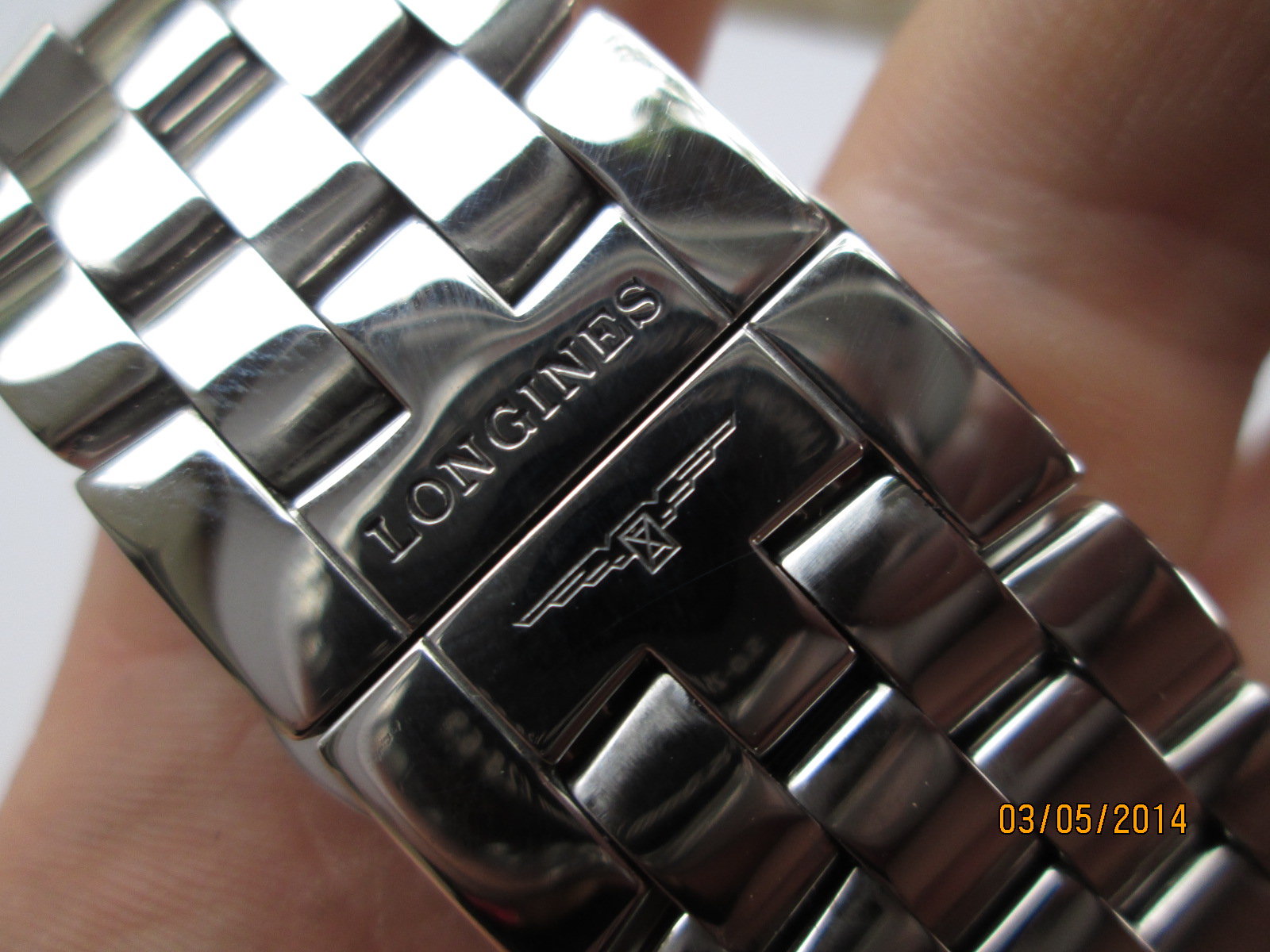

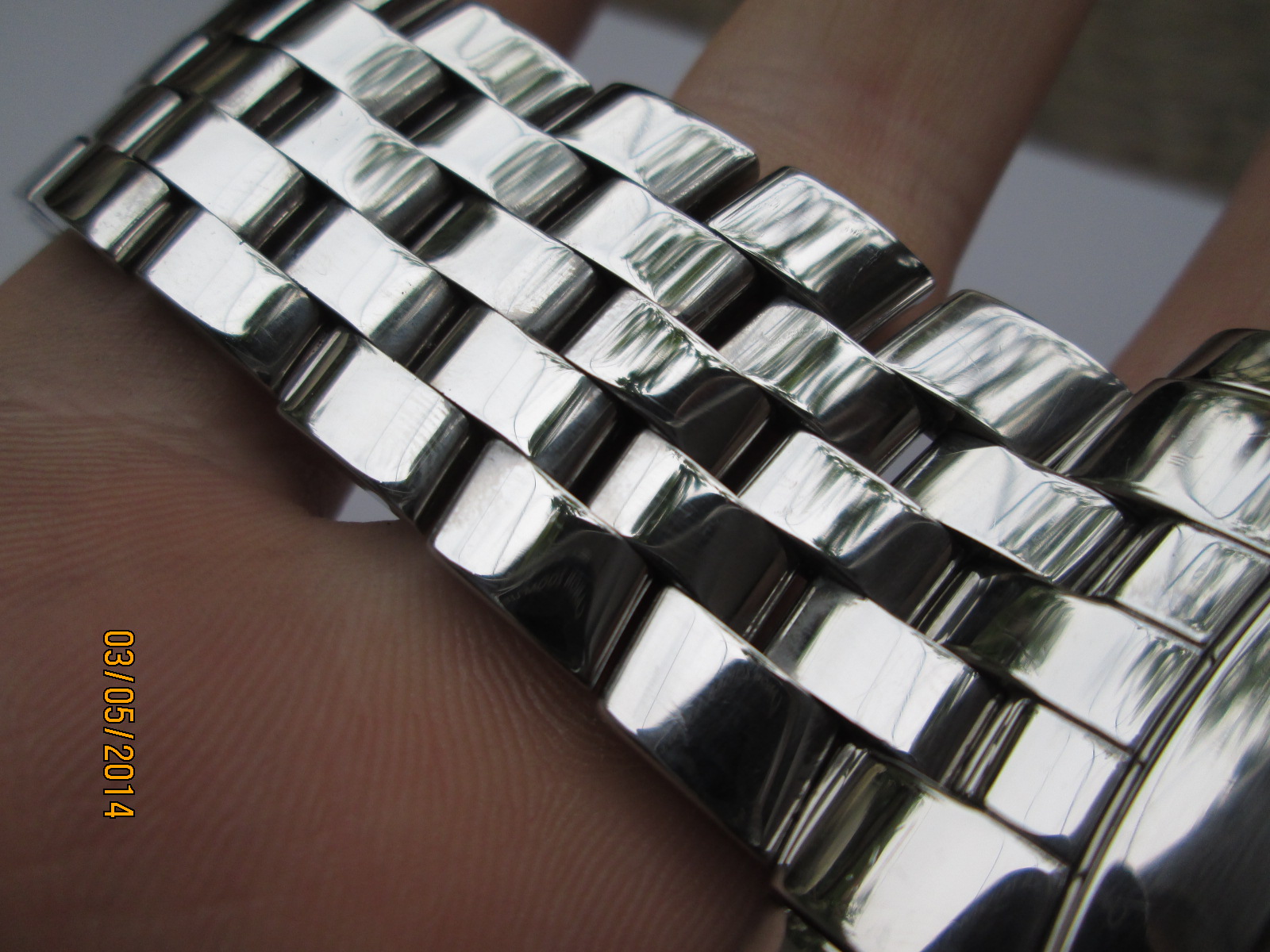

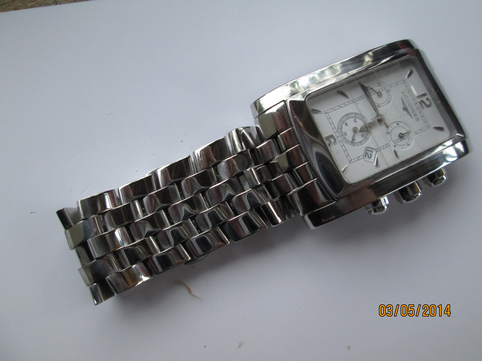

    Kao sto tema kaze,poliranje satova tj kucista i brazetli. sjajna stvar za satove koji su stainless celika a pritom imaju ostecenja u vidu ogrebotina. Nije lak posao i vrlo je pipav- zabole vas ledja,boli glava corave se covek vazdan,a da stvar bude gora u mom slucaju satovi koje sam polirao su bili skupi pa se morao strogo paziti na sve delove koji su osetljivi (sva stakla zastiti i paziti na delove koji se ne poliraju). dakle evo par fotki pre i posle a ni to nije konacan rezultat ali cisto da se vidi. Sutra update sa jednim boomba satom
    pre pre poosle
    Poliranje sata-longi-1.jpg Poliranje sata-longi-2.jpg Poliranje sata-img_2652.jpgPoliranje sata-img_2659.jpgPoliranje sata-img_2658.jpgPoliranje sata-img_2657.jpg
    vladas, jagos, VLADAN P and 2 others like this.

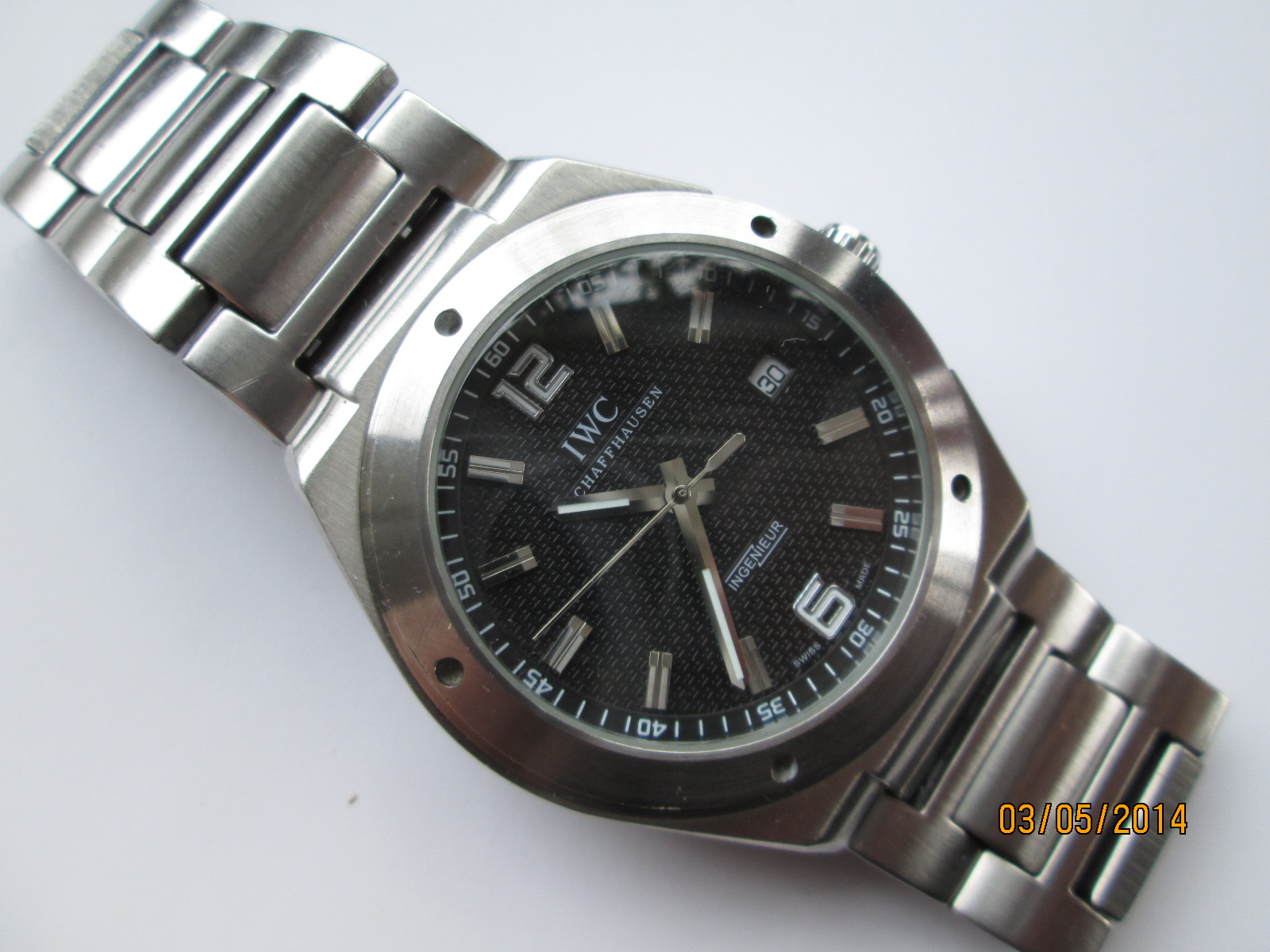

    Siguran sam da pomaze i ta krpica.mada kod vecih ogrebotina nisam siguran bas kako bi to izgledalo. a sat koji cu postaviti sutra je bio mat i izgledao ovako
