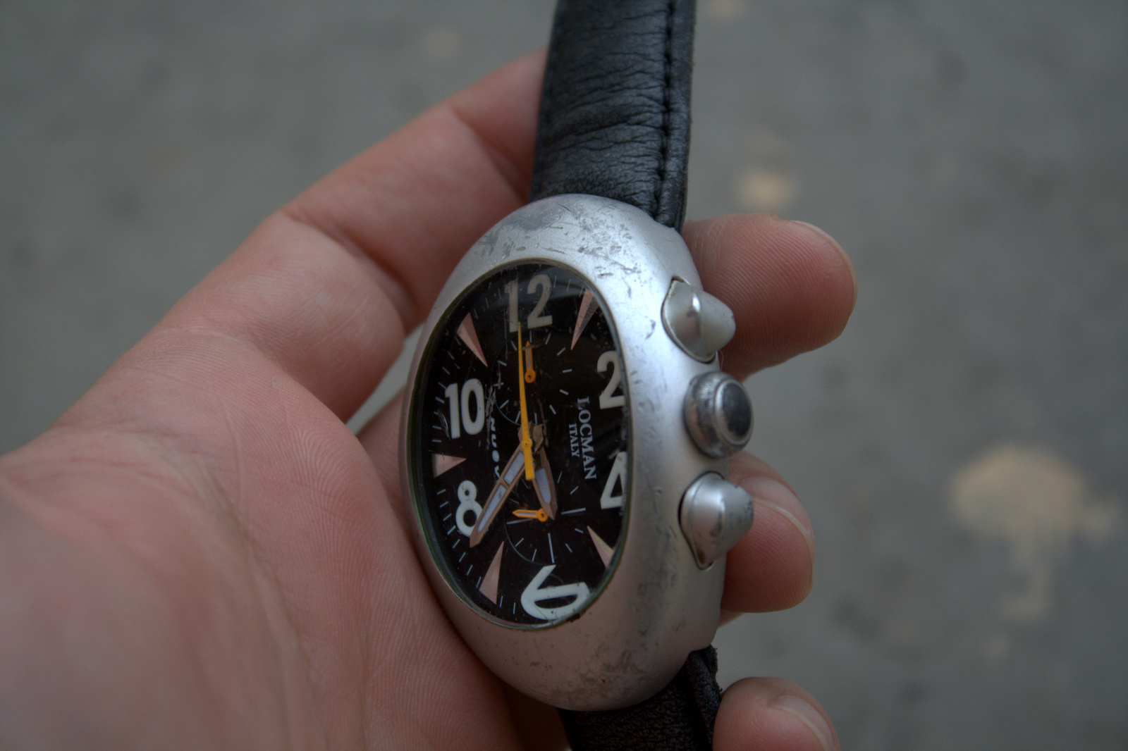

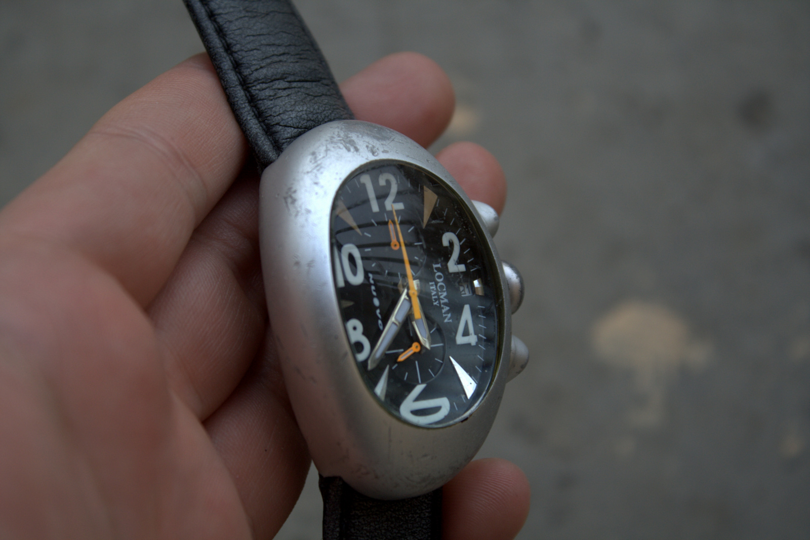

    Poliranje sata-img_4872.cr2.jpgPoliranje sata-img_4874.cr2.jpgPoliranje sata-img_4873.cr2.jpg
    Ekipa, da li neko ima iskustva sa ovakvim slucajevima
    Kuciste je aluminijumsko i cini mi se da ima neki zavrsni premaz. Jel ima neke sanse da se to ispolira i kako?
