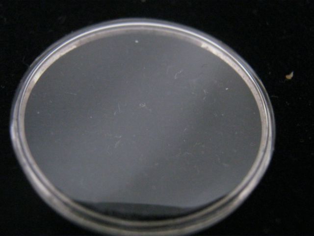

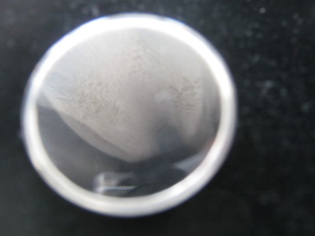

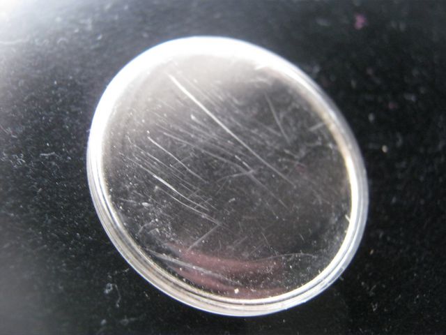

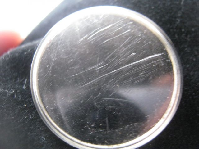

Evo danas sam odradio moje prvo poliranje na pleksi (plasticno )staklo
evo slike pre poliranja
Prilog 25386Prilog 25387Prilog 25388
i nakon poliranje
Prilog 25389Prilog 25390
uskoru cu probati i na mineralno staklo samo da nadjem neki sat , ili osteceno stakolo
