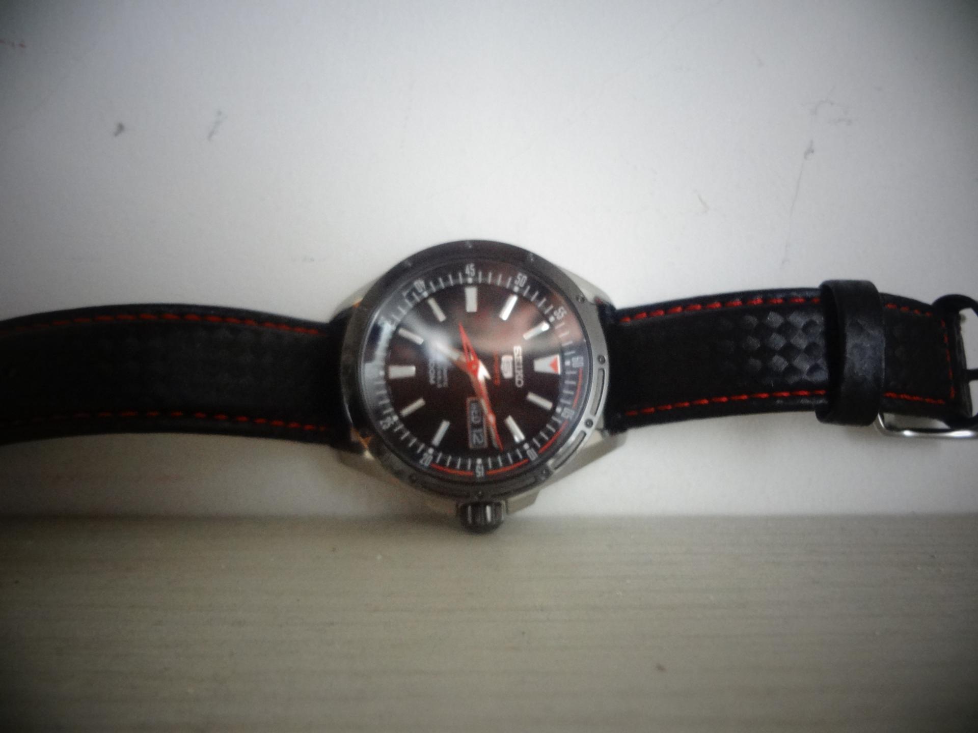

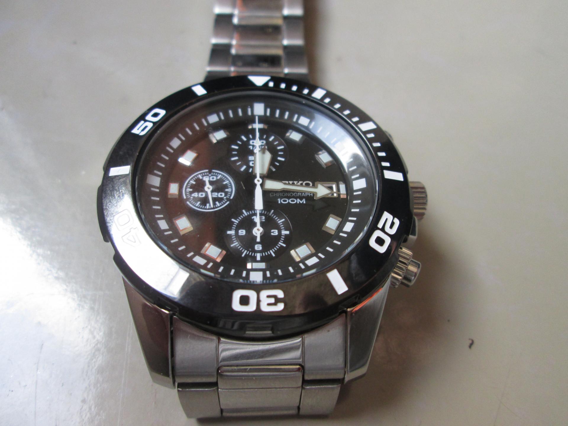

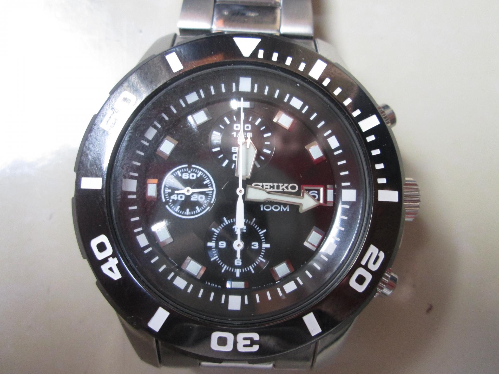

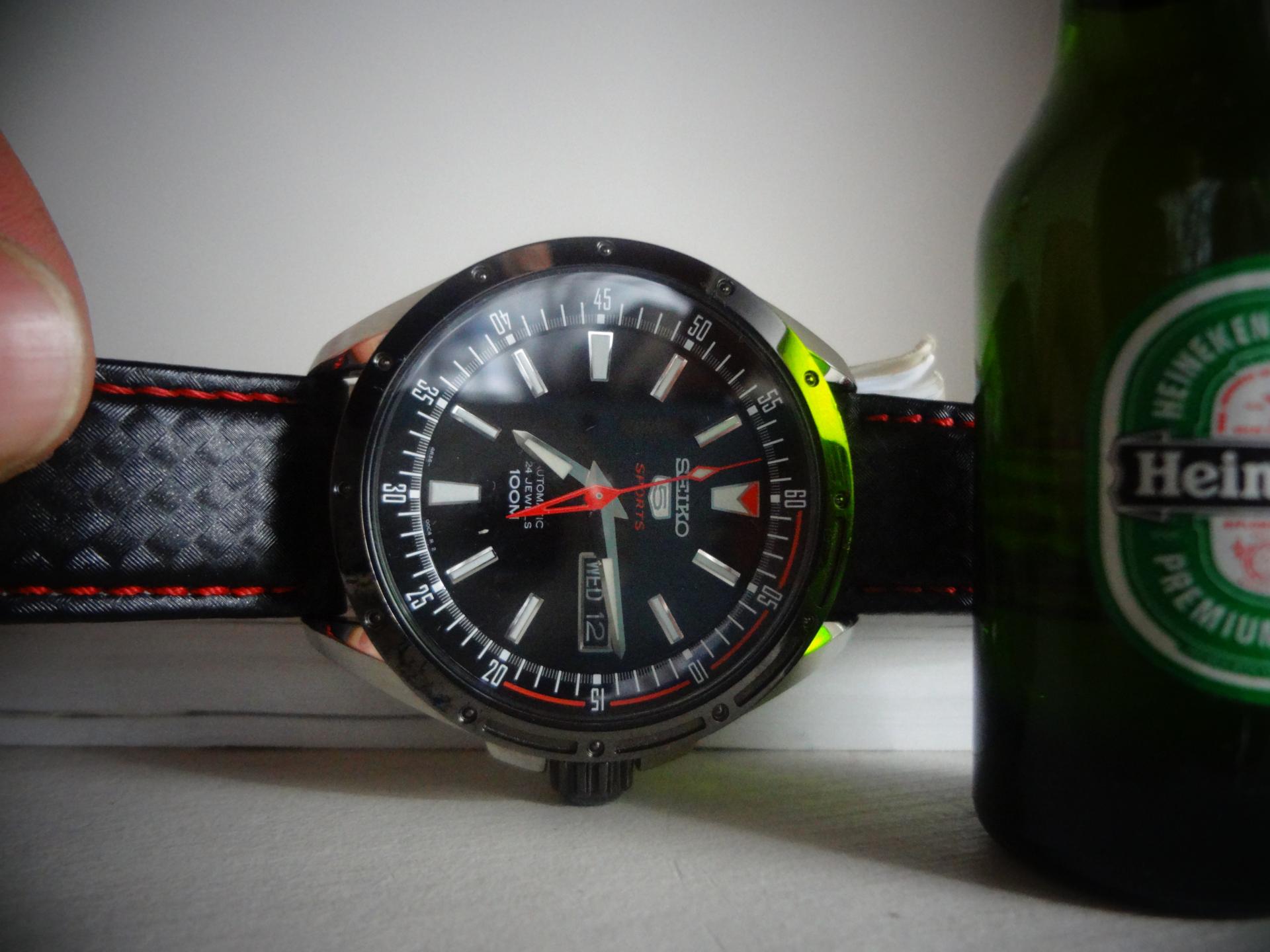

    Pozdrav svima. Oko godinu dana pratim desavanja na sajtu i evo kupih doticni sat. Pitanje i molba za pomoc je u tome sto na ciferu hrono sekundara, kao i ceo mehanizam stoji malo u stranu (prilozene slike). Cini mi se da i kada bi se mehanizam centrirao u odnosu na markere na kaskadi opet bi bila malo u stranu. Sat je nov i orginal. Da li da reklamiram (imam li pravo) ili pri recimo prvoj zameni baterije trazim da centriraju mehanizam (ako je moguce). Kada se lepo zagleda uocava se da i kada bi se idealno centriralo opet bi bilo dosta odstupanja izmedju markera na ciferu i istih na kaskadi. A, mozda sve to ulazi u tolerancijske okvire?
    Unapred zahvalan.Pitajte časovničara-img_0188.jpgPitajte časovničara-img_0189.jpg

    Kad si kupio sat?
    Nije ti nikakav problem. Zamoli ih da ti isprave to. Ni minut posla.

    Koliko vidim problem je u minutnom prstenu ( chapter ring ) a ne u centriranju mehanizma. Markeri na minutnom prstenu se ne poklapaju ( nisu u liniji ) sa markerima na brojčaniku. Pitanje je da li se tu nešto može uraditi jer recimo marker na poziciji broja tri je u liniji sa markerom na brojčaniku a onaj na poziciji broja devet je milimetar van linije. Drugim rečima pomeranjem minutnog prstena uvek bi neki marker stao nepoklopljen sa markerom na brojčaniku. Što se tiče reklamacije, čisto sumnjam da će je uvažiti ali ništa te ne košta da probaš.
