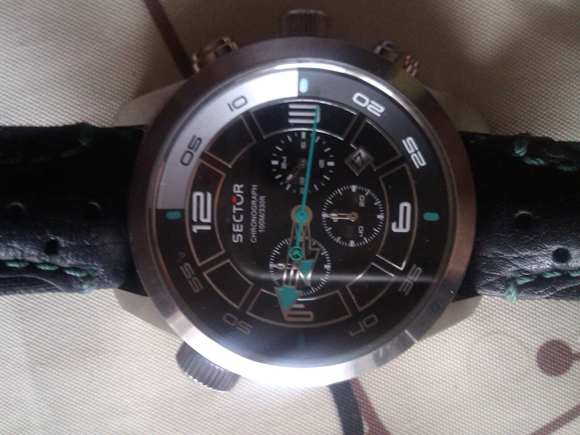

    Određen forumom Re: Pitajte časovničara
    Evo ga problematicni decko Kao sto vidite sada je 9h a vidite gde ona stoji,sinoc oko 23h kada sam pisao stojala je na broju 12. Kao sto rekoh radi nezavisno od hronografa,kada pritisnem gornje dugme krecu da se okrecu ove preostale dve za minute i sekunde,kada ga opet pritisnem one prestaju,kada pritisnem donje dugme minuti i sekunde se resetuju na 0,ali ova desna tera po svome. Bolje nisam mogao da objasnim
    Ja bi rekao da ti to samo nije podešeno.
    Da,u pitanju je AM-PM funkcija čiji je rad nezavisan od rada štoperice.
    Sada,u 9 prepodne , pokazuje 21 h.
    Dakle, u podne (za tri sata) ta kazaljka treba da je na 12 a ne na 24.

    Pa kako se podesava onda? U uputsvu ne pise nista o tome
  5. #495
    Izvuci krunicu, okreni je za 12 sati, i to je to.
    'fala Rus,svaka ti je ka Njegoseva
