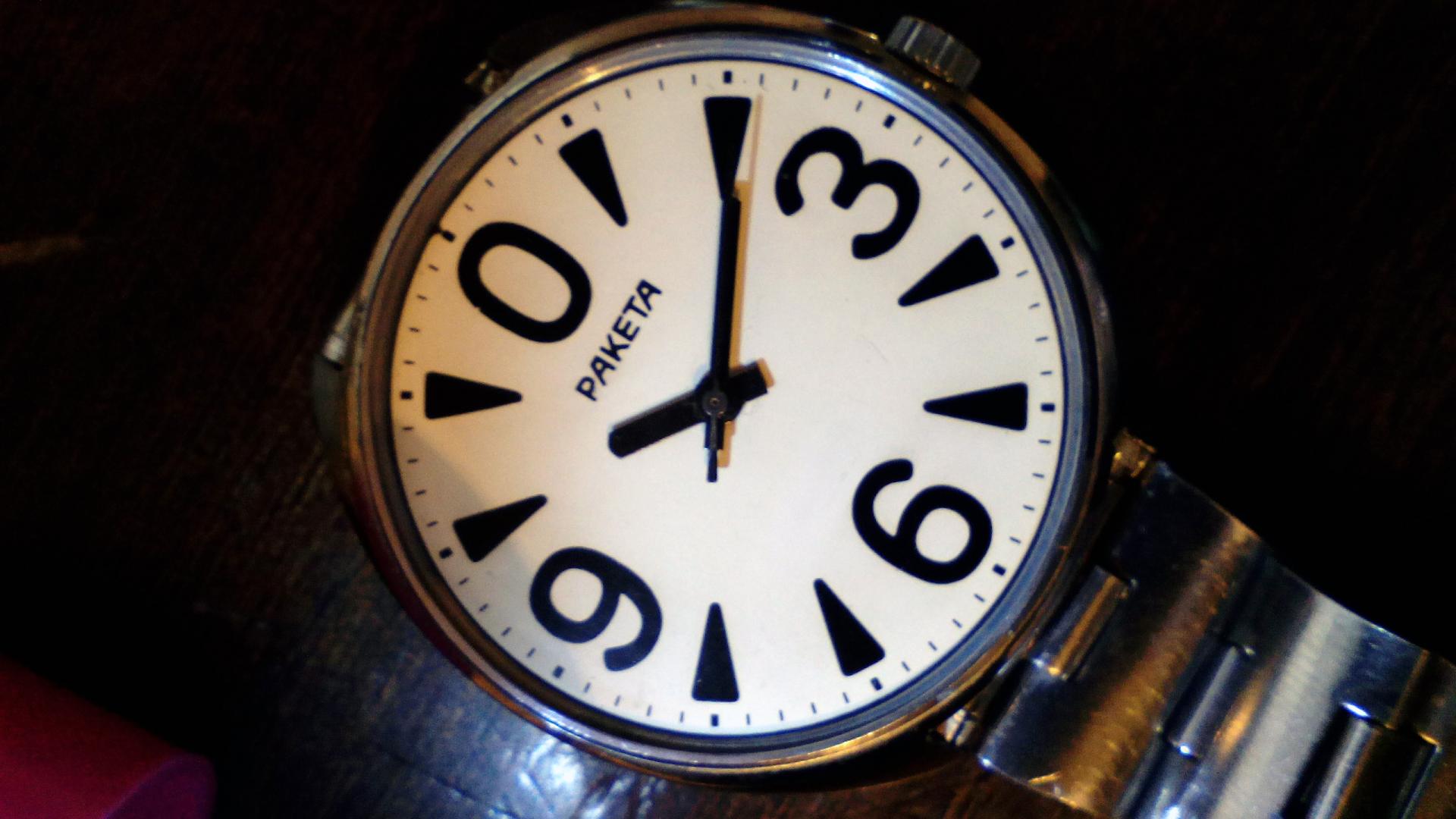

    Ajd' da se pohvalim...
    Sproveo sam gore opisani mini samoubilački projekat u delo... Malo strpljenja, mirna ruka, čačkalica, štapić za uši i malo acetona pola sata petljanja i nestade latinično R i natpis made in ussr...
    Ima nesavršenosti kod obrade slova R, ali one golim okom uopšte nisu vidljive (dobro možda ako baš zagledaš pola sata)...

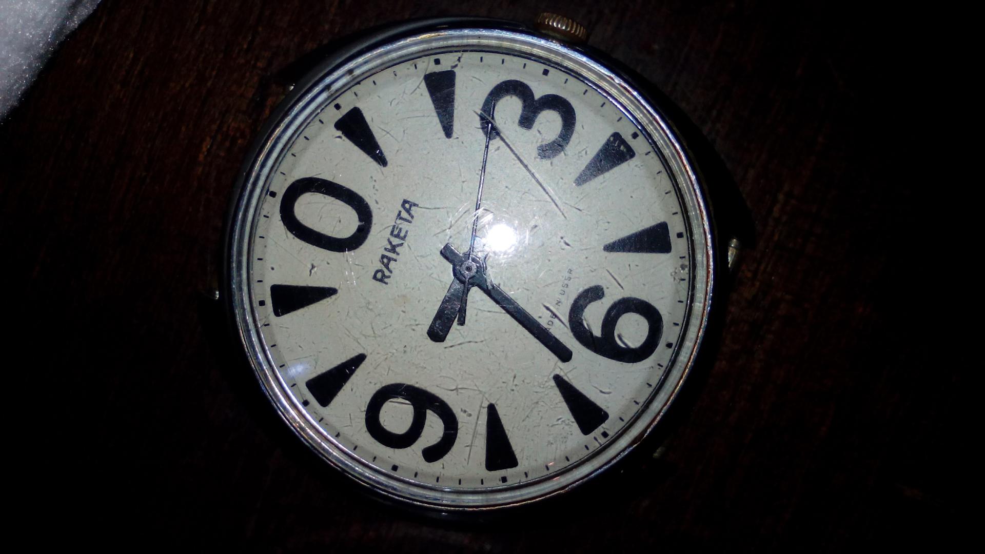

    Sliku na kojoj se vidi izgled sata pre poduhvata imate gore, a ovo mu je i sestra rođena koju nisam i neću "modovati"...

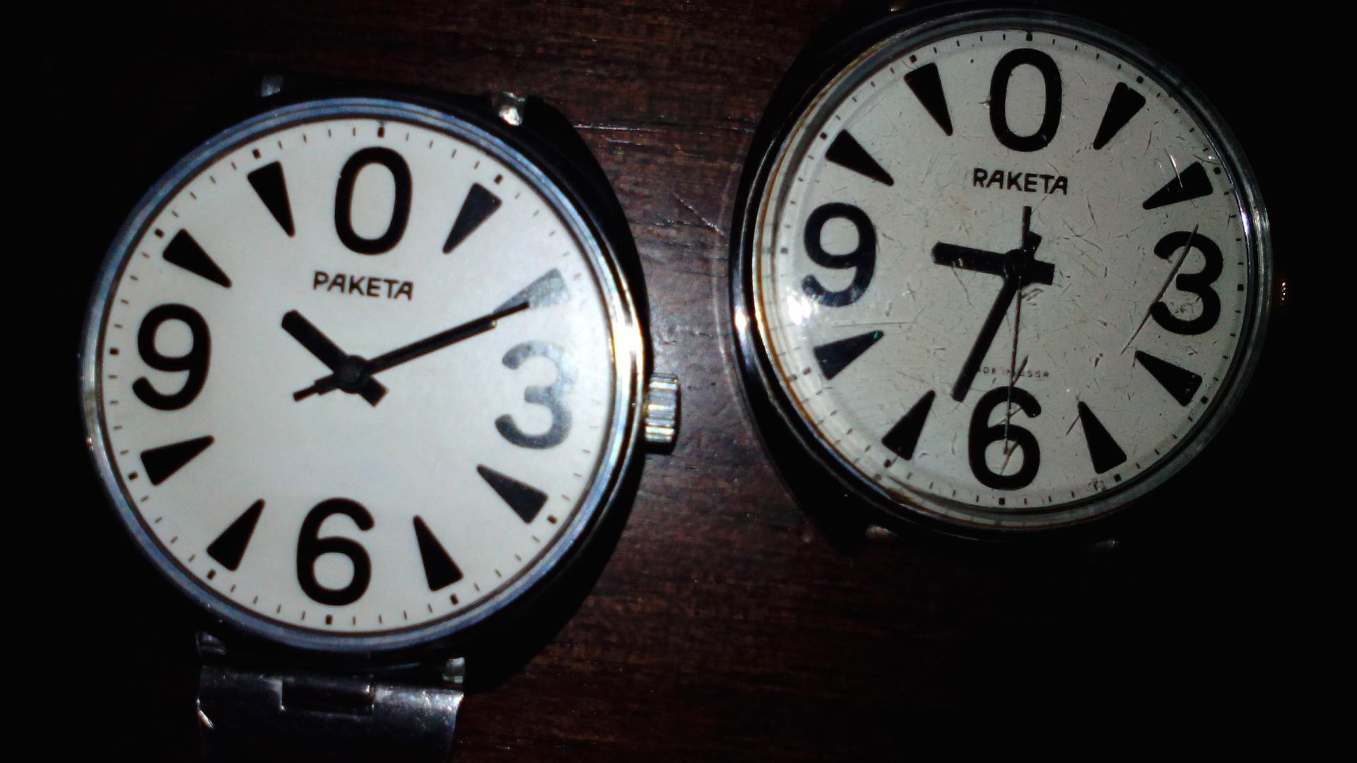

    I evo ih familija na okupu...
    Treba tu još puno rada (da se servisiraju mehanizmi, na jednu da se stavi a na drugoj da se ispolira pleksi, zameni neorginalna krunica na jednoj, ispravi sekundara na drugoj i ko zna još šta...) pre nego što ih stavim na ruku, ali to više nije u mom laičkom domenu...

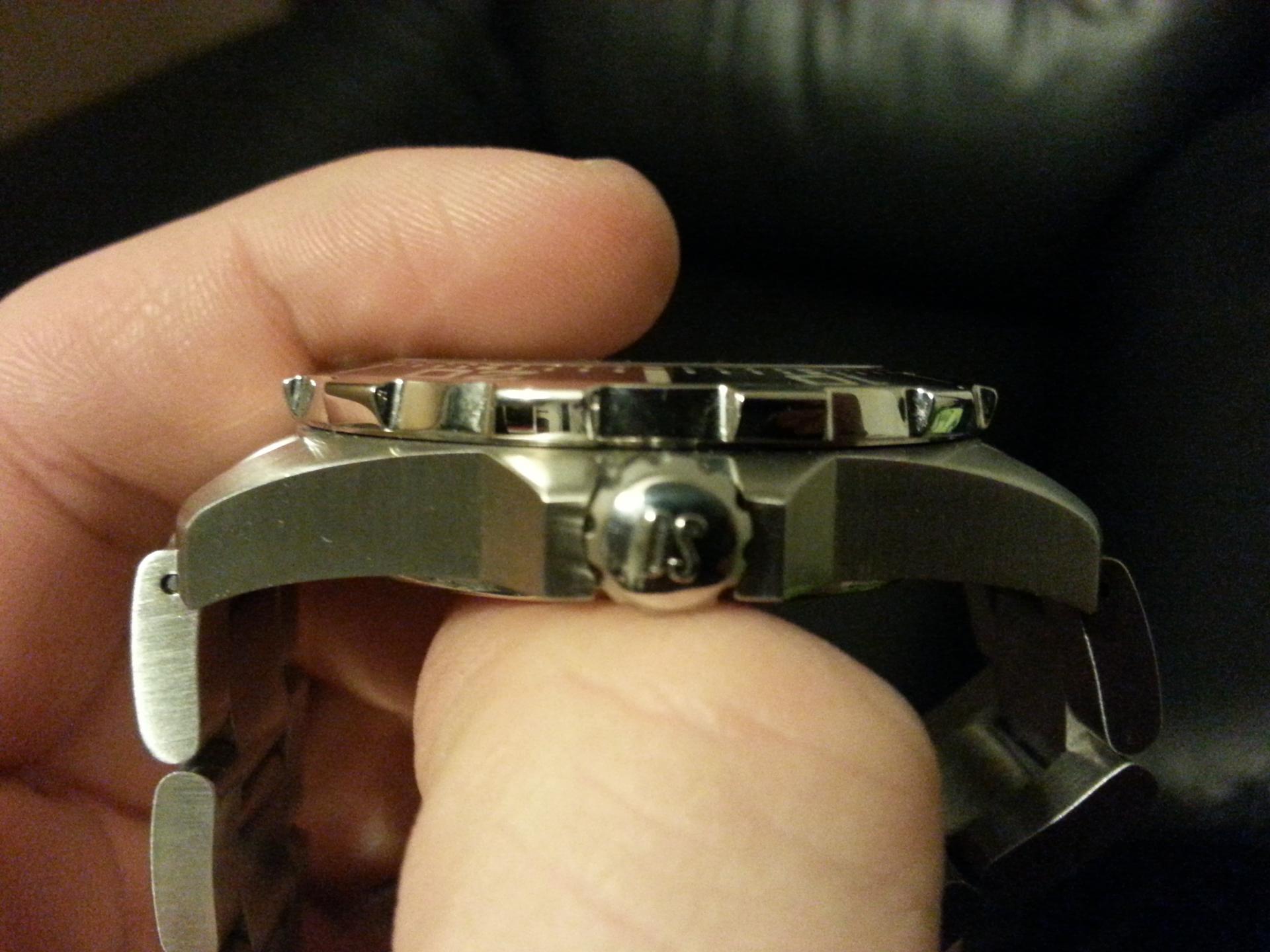

    Zamolio bi nekoga ko se razume ili ko ima ovakav ili slican model certine da mi kaze da li je normalno da prilikom pritiska na bazel odozgo on se pomera tj.ima luft, tacno se vidi na slici razmak.Ako nije morao bi da vidim preko ovih sto sam kupio da mi urade servis ili da mi ppsalju novi sat, hvala u napred.Pitajte časovničara-20141230_200724.jpg

    Zar niko ne zna da li je ovo na mom satu normalno ili ne!?

    Nemam Certinu ali na osnovu mojih ronilackih satova i onih koje sam video, sasvim je normalno da prilikom pritiska na rotirajuci prsten postoji mali luft. Ako kod tebe prsten stoji krivo (gledano iz profila) i bez da ga pritisnes onda je to nesto drugo ( mada mislim da to kod tebe nije slucaj ).
    PS. Srecan rodjendan.

    Hvala skydrummer.Juce sasvim slucajno kada sam izlazio iz kuce, stavim sat i bezveze pritisnem na onaj rotirajuci prsten i vidim da ima lufta, a pogotovo na ovoj strani gde je krunica...Bas sam se iznervirao, ne znam da li da ga odnesem da ga pogleda neki casovnicar ili ne?

    Ajde i ja da izjavim nešto za dnevnik I na Seiko SKX007 je ista situacija, ima malo prostora.
