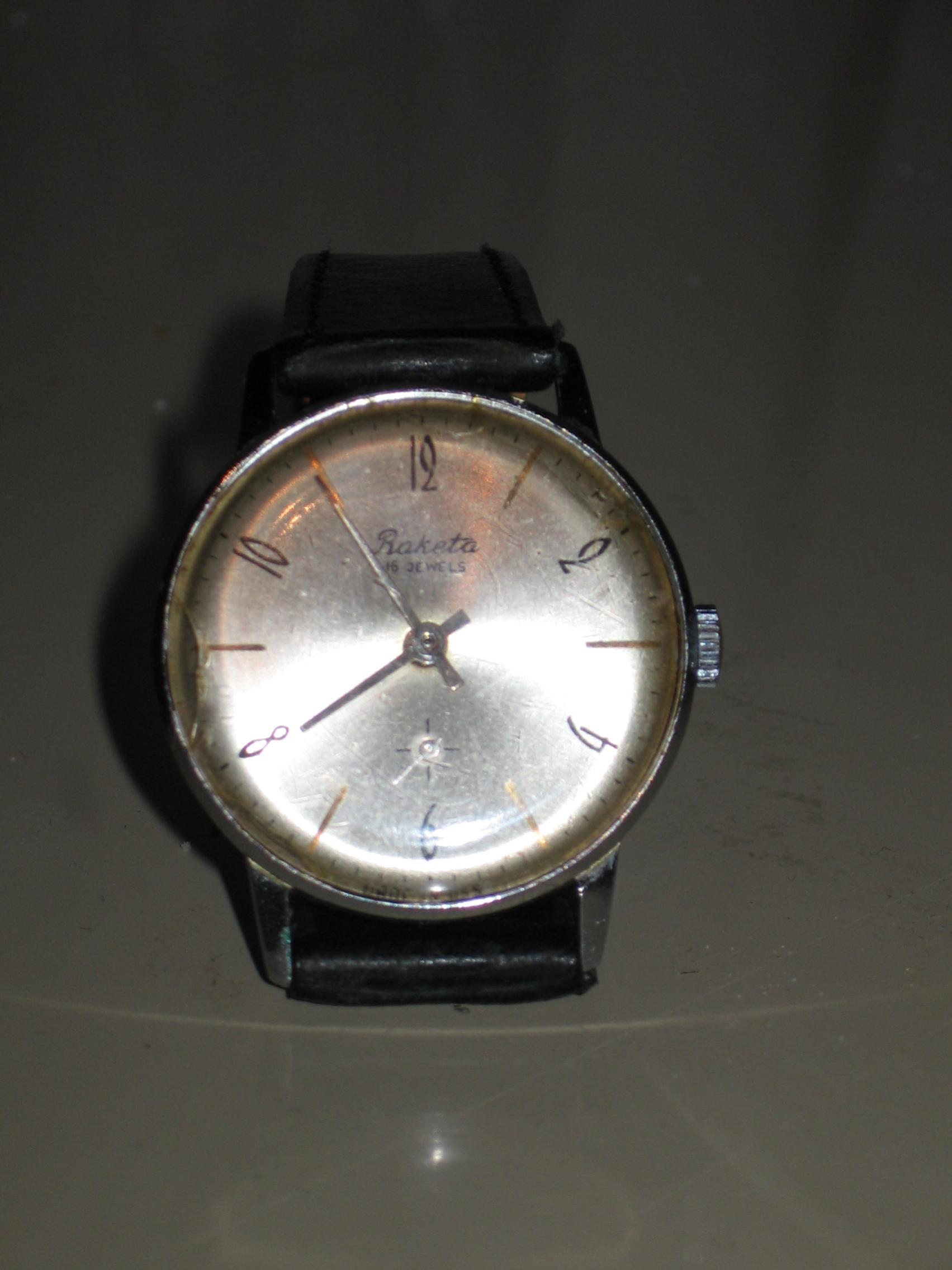

    22.9.2013.
    5
    Određen forumom Re: Pitajte časovničara
    Поздрав свима! Ово је мој први пост на овом форуму, а биће их још .
    За почетак, замолио бих ако неко може да ми да савет у вези мог сата. У питању је овај модел Ракете:
    Недавно сам га купио на пијаци, јако ми се свиђа и хтео бих да га носим (а скоро десет година уопште нисам носио сат!), али има проблем. Дакле, када мирно лежи/стоји у хоризонталном положају (бројчаник окренут нагоре) ради одлично, свега 10-так секунди дневног кашњења. Али, када се носи кашњење бива много веће, мери се десетинама минута у року од неколико сати. Заправо, приметио сам да и када га одложим, али окренутог стаклом надоле, у врло кратком року долази до кашњења. У ствари, сат стаје повремено, па крене, када је у том положају, а и у неким бочним положајима. То је све невезано за покрете, јер и када ка јаче потресем, ако је у водоравном положају, он несметано ради. Такође, буни ме звук звецкања који се чује када макар мало продрмам сат, као да механизам није причвршћен унутра (не знам да ли је то нормално, с обзиром на то да сат има "противударни" механизам, можда зато звецка). Укратко, занима ме шта је ваше мишљење, да ли је овом сату одзвонило, или је у питању неки мањи квар који се може успешно отклонити?
    Major Tom
    Dobrodošao
    Da ne ulazimo u sve moguće uzroke takvog ponašanja sata,najkraće-Sat zahteva servis.
    Nije ništa strašno i biće uspešno sređeno.

  9. #259
    22.9.2013.
    5
    Hvala na brzom odgovoru i dobrodošlici, Vladane!
    Ako sam shvatio dobro, na osnovu "simptoma" koje sam opisao (nadam se da nisam bio nejasan), ne radi se o ozbiljnijem kvaru, tj. kvaru koji se ne može rešiti ili čije bi rešavanje zahtevalo velika sredstva, potreban je samo "običan" servis?
  10. #260
    21.1.2011.
    6.346
    13291
    603
    Da, uglavnom je samo obično čišćenje. Sasvim je normalno da se to radi kod sata koji je star ili je dugo stajao. Ovo može da ti odradi svaki časovničar.
