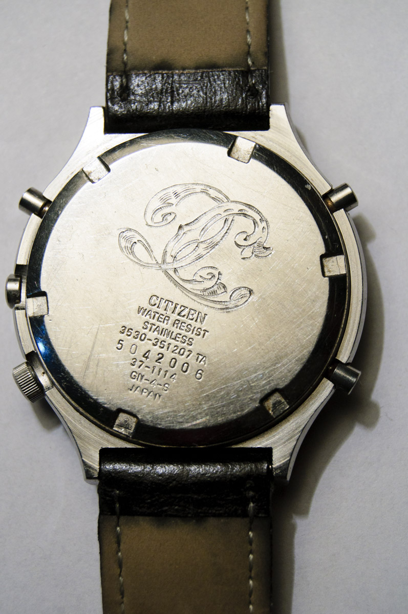

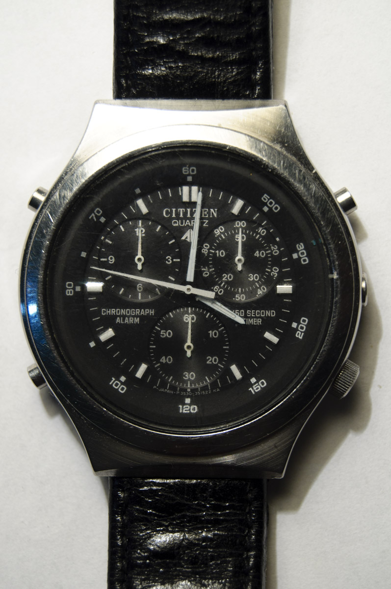

    Zdravo svima. Zovem se Aleksandar i nov sam na ovom forumu.
    Imam sat Citizen 3530 koji sam dobio od oca jos pre 6-7 godina. Napravio sam fotke da vidite o cemu se radi, i zanima me vase misljenje o ovom satu, koliko su dostupni delovi za popravku, a onda da vam se malo jadam...
    Hvala unapred!

    Razmisljao sam se da li da napisem ovde ili u novoj temi. Izvinjavam se.
    Secam se kao klinac, dok ga je cale nosio, sve je radilo odlicno, a vec kada sam ga dobio, stoperica nije radila, kao ni dan danas.
    Stiskanjem dugmica, sat pisti, odnosno reaguje, a na dugme za pokretanje stoperice se zaustavi sekundara, ali se stoperica ne okrece.
    Alarm sam danas uspeo da pokrenem, i radi, ali svaki put kada se izvlaci donji desni tockic za jedan klik (navijanje alarma), i vraca skroz unutra na prvobitni polozaj, alarm svaki put pokazuje drugo vreme, a i vreme sata se razdesi, tako da ni tu definitivno nije nesto u redu. Ali kada se vremena poklope, pisti kako treba.
    Na vodu je otporan, ne magli po staklu niti je voda ikad uspela da udje unutra.
    Osim toga, dobro bi mu doslo poliranje stakla i kucista.
  7. #227

    Poliranje je najmanji problem, a što se tiče ostalog, predlažem da odeš kod časovničara. Ukoliko časovničar to ne može da sredi, na internetu se može kupiti modul, tj. mehanizam, a ne verujem da će mnogo koštati.

    Nosio sam kod casovnicara Srbe u Beogradu, nije hteo ni da pogleda jer kaze da nema delove za stare citizen satove, tako da ne znam gde bih mogao jos da probam. A verujem da bi drugi mehanizam kostao dosta, a para se nema...

    Neke male korekcije možeš i sam da uradiš. Evo šta kaže uputstvo: https://www.google.com/webhp?hl=sr&t...odule&safe=off
    Kada ti se pojavi stranica sa Googlea, imaš uputstvo na prvom linku, tj. na CITIZEN WATCH Global Network
    Nisam direktno linkovao, pošto je u pitanju PDF.
    Ako si bio kod Srbe na Terazijama, on radi uglavnom skupe satove, ali stariji časovničari možda nešto i imaju. Mislim da se modul može naći za desetak dolara, a ako imaš sreće, možda kod nas na oglasima ili na pijaci nađeš isti takav sat za delove. Nemoj da me držiš mnogo za reč oko cena, ali ako se sličan sat u sasvim pristojnom stanju prodaje za 20-40€, možda nećeš morati da imaš veliki trošak. Predlažem da postaviš i oglas da kupuješ ovaj mehanizam, pa ako je jeftin i ako radi, slobodno uzimaj.
    Druga varijanta je da pogledaš cene i sačekaš da zaradiš novac za mehanizam, ali i dalje mislim da neće biti skupo.
    Kako god da odlučiš, imaj u vidu da će potraga dugo trajati i da je potrebno strpljenje. Pošto je sat iz porodice, predlažem da ga obavezno sačuvaš, pa makar i ne radio. Kada se baterija bude istrošila, obavezno je izvadi.

    AlexKV
    Možeš pogledati i u ovlašćenom servisu-
    Bomar d.o.o.
    Laze Telečkog 23, 21000 Novi Sad, Srbija
    Tel.: +381 63 162 5747
    Imaj u vidu da oni ne bi prodali samo mehanizam već insistiraju i na ugradnji.
    Ovo što je Neša predložio je mnogo isplativija varijanta.
