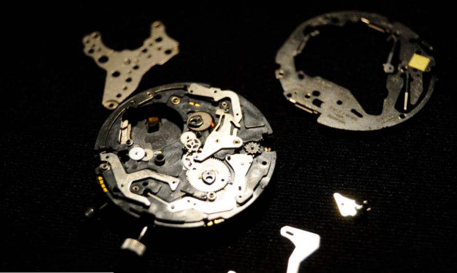

    S obzirom da imam iskustva sa raznom mehanikom, usudio sam se da malo rasturim mehanizam vec pomenutog Citizen-a.
    Stoperica nije radila samo zato sto su se zupcanici ispomerali van svojih lezista (stajali nakrivo), a vise je nego zeznuto da se sve vrati na mesto.
    javljam kad sve proradi.
    Evo jedne slicice:

    Citat AlexKV kaže: Pregled poruke
    Hm,nekako to ne bih mogao nazvati "samo" ali fakat da je moglo i gore biti!
    Elem,srećna rada ti želim i naravno uspješna.
