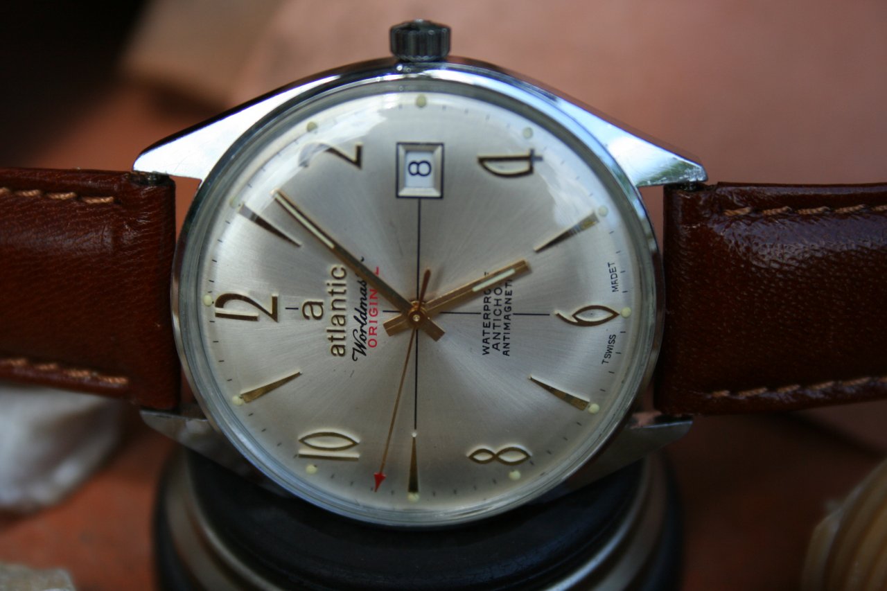

    Imam ovakav Atlantic Worldmaster i zbunjen sam. Da li je moguce da se datum ne moze namestiti pomeranjem krunice u neki polozaj? Jedino kako uspevam da namestim datum je tako sto pomeranjem minutare moram da prodjem kroz ceo dan kako bi pomerio datum za jedan dan, problem je kad moram da prodjem 10 15 dana. Inace ovo je navijac znam da je u nekim satovima unitas 6300 ali ne znam koji je u ovom nisam ga otvarao.

    Pa ovo je klasican sat koji samo na taj nacin moze da pomera datum. Jesi li probao da kada promenis datum vratis nazad skazalljke do recimo 8 sati pa probas ponovo do 12? KOd rusa moze tim sistemom da se menja datum brze.....

    Somy je u pravu, a interval zavisi od mehanizma. Na nekima moraš da pređeš čak do pozicije dva, pa da vratiš do osam, premda ima i drugačijih intrvala, gde je dovoljno da ti na satu bude npr. 0.15, a zatim ga vratiš na poziciju 11.

    Tako je Neso. Naveo sam samo primer.....
