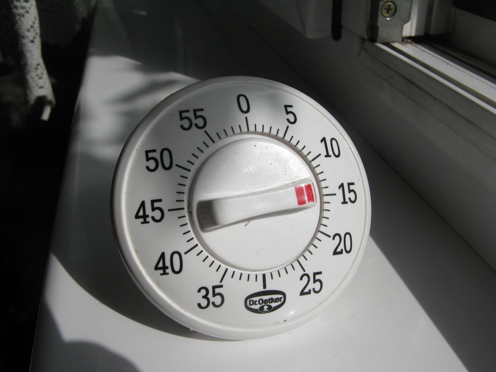

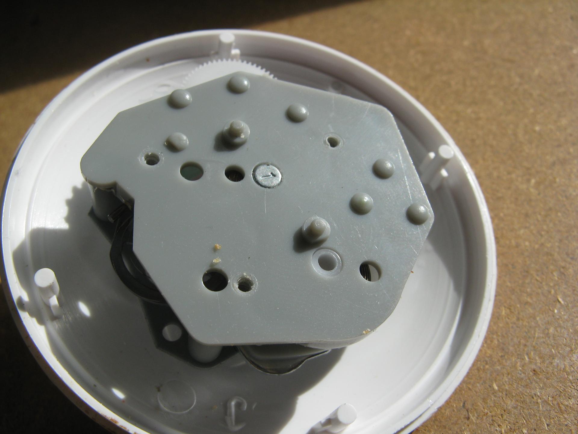

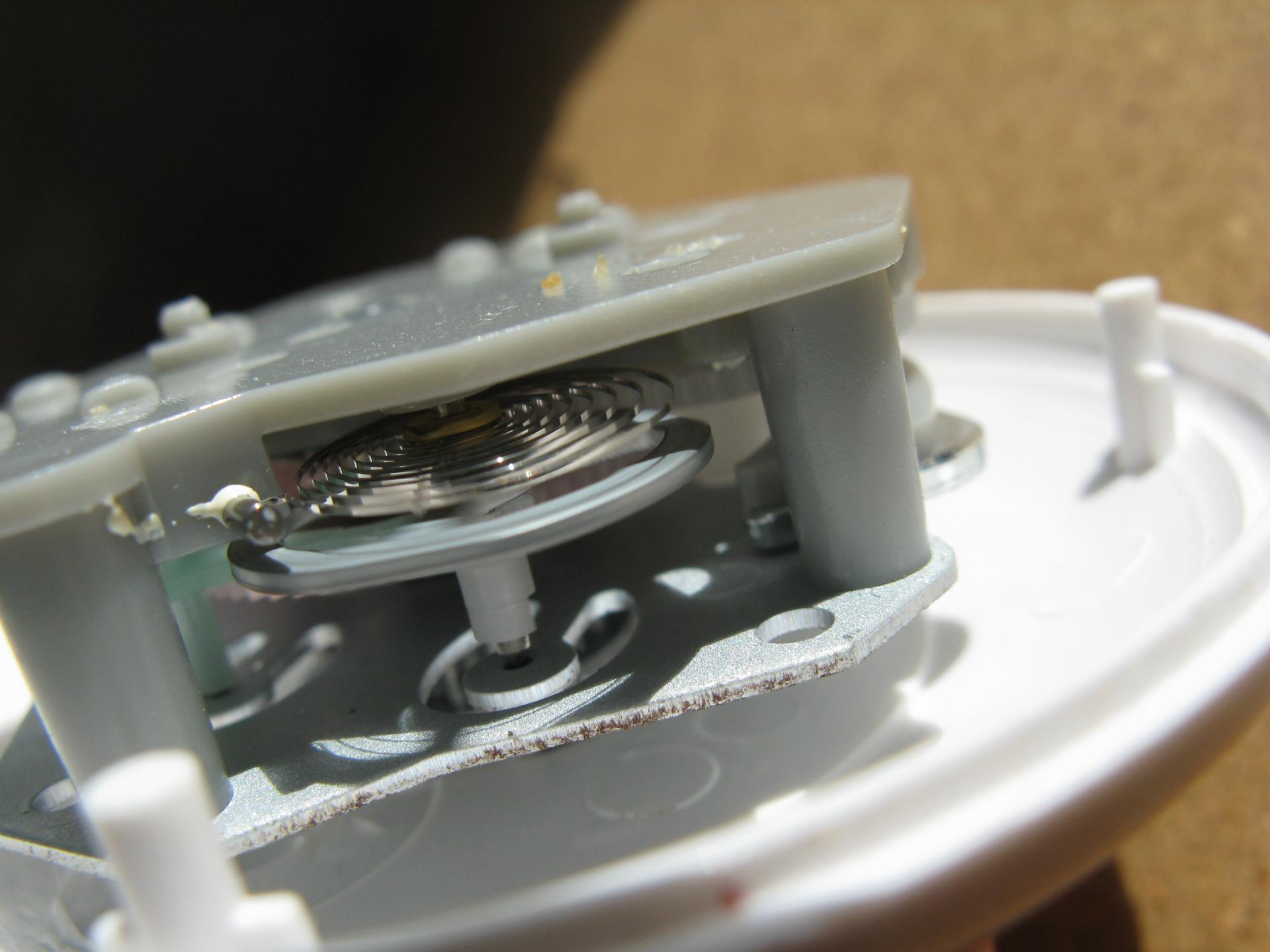

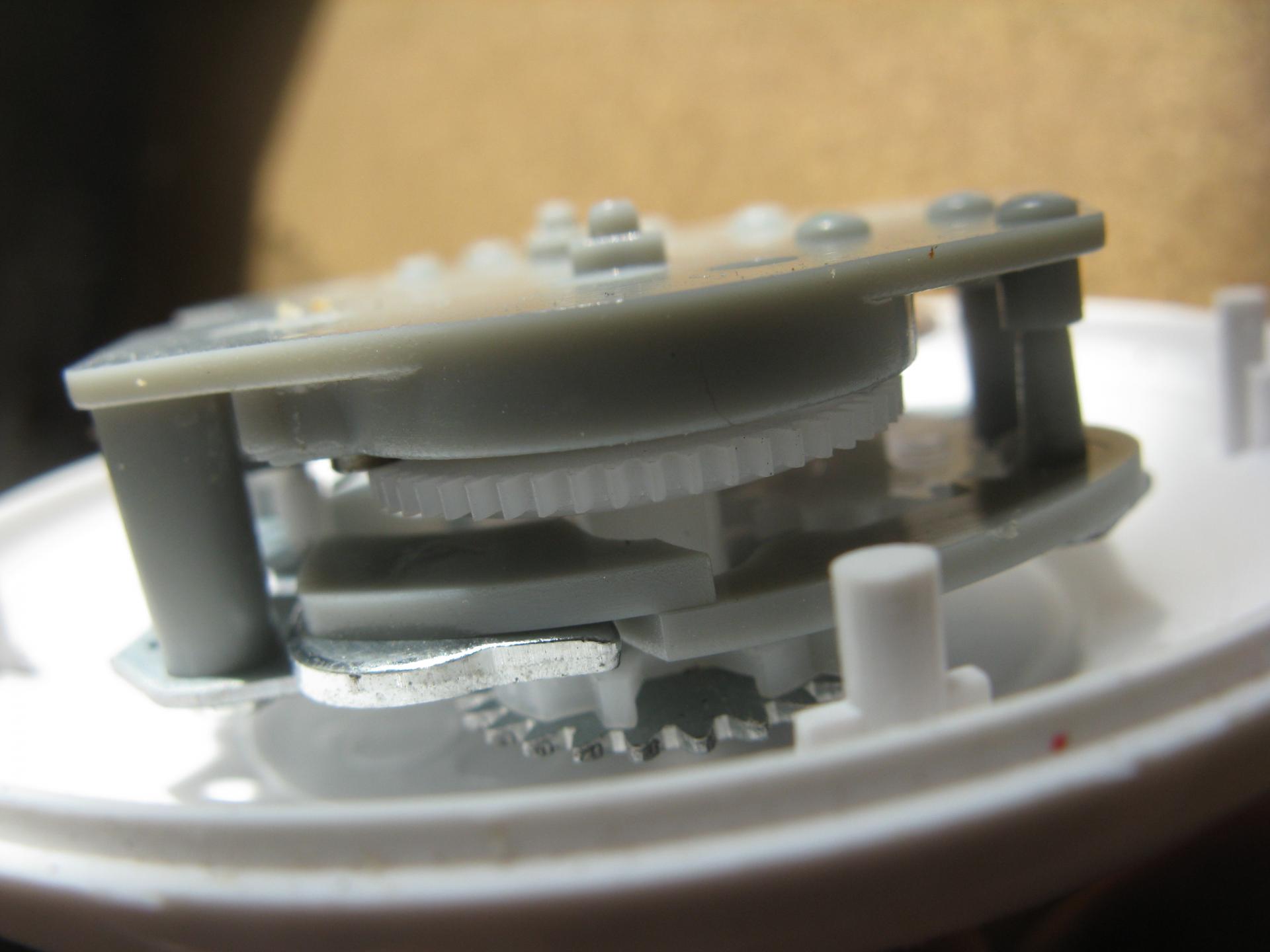

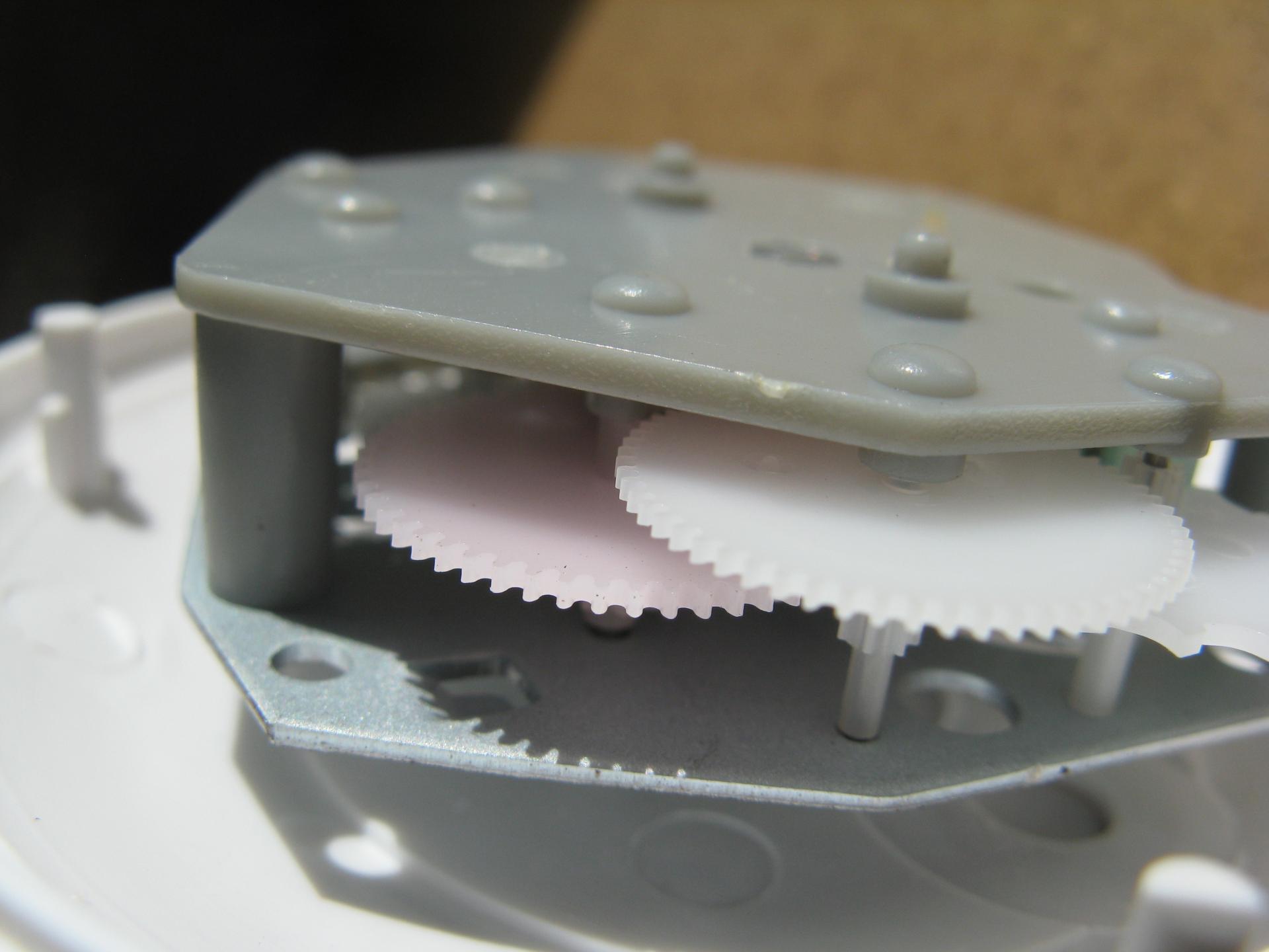

    Od kako sam kupio ovaj Dr Oetker sat nije radio kako treba .
    Sto kaze nas narod radi radi pa stane .
    Radi se u stvari o ovom uredjaju za merenje vremena u kuhinji
    Kuciste je plasticno , pa cak i ceo mehanizam unutra .
    Pitajte časovničara-img_0288.jpgPitajte časovničara-img_0290.jpgPitajte časovničara-img_0291.jpgPitajte časovničara-img_0292.jpgPitajte časovničara-img_0293.jpg
    Mozda nije mesto da ovde pitam jer nije klasican sat ali nesto mislim ipak je satni mehanizam .
    Kostaoje 480.00 din , i reci ce neko koliko para toliko muzike ali ipak iako je kinez trebalo bi da radi bar
    jedno vreme dobro .
    Da li bi ovde pomoglo neko podmazivanje i sl , jer da napomenem kad ga navijem on radi jedno vreme pa stane
    onda ga doobro prodrmam pa on nastavi i tako u krug .
    Ne bih isao do majstora , ili bi mi se smejao ili mi se ne bi isplatila popravka .
    Hvala

    Sve je ovo druze plastika i nema tu nekog kvalitetnog rada. Podmazivanje se iskljucuje jer se plasticni delovi ne podmazuju. Ovde je u pitanju neka pohabanost delova,a verovatno je i fabricka zezalica.

    Hvala , tako nesto sam i predpostavljao . . . ide u djubre . . . a i jeste djubre .
