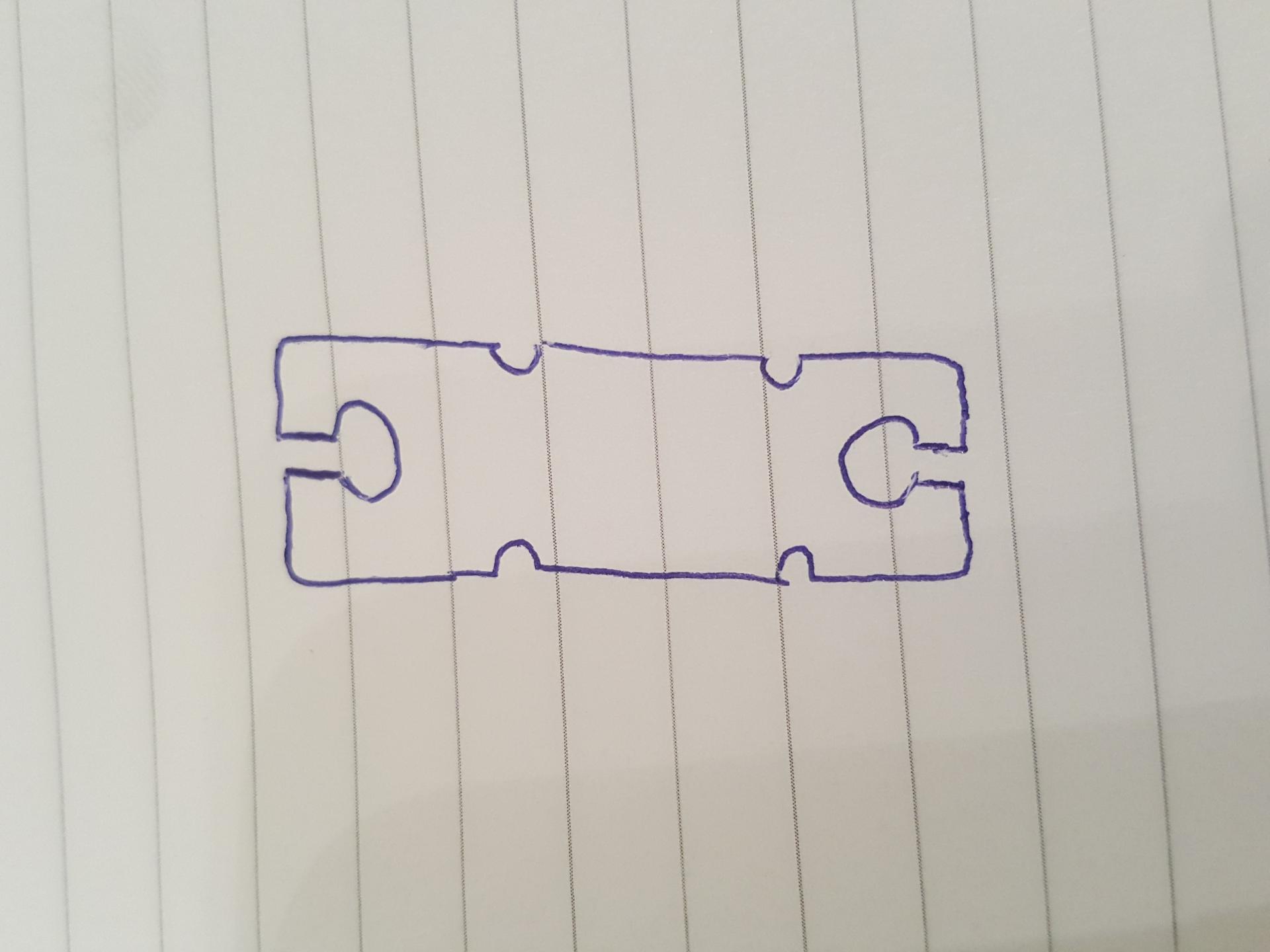

    Moze li mala pomoc. Moze li mi neko reci cemu sluzi dio na satu posto ga nisam mogao slikati isti sam nacrtao. Nisam bas neki umjetnik u crtanju... dimenzzije navedenog dijela su otprilike 3 mm x 1 mmPitajte časovničara-20171105_191644.jpgKliknite za sliku za veću verziju

    sa kog ssata ti je ovaj deo

    pretpostavljam da je neki utvrdjivac. jel ti to ispalo?

    Ne razumijem sta je li mi ispalo? Primjetio sam da sekundara chronographa stoju na poziciji 58 umjesto na 00 iako ga nisam koristio. Vratio sam kazaljku sekundare na nulti polozaj i posle nekog vremena sam primjetio taj djelic slucajno stojao je tacno na datumu i ja kako sam malo mrdnuo sat primjetio sam da se pomjera. Izvukao sam kljuc i sat poslao na servis. Samo me je zanimalo cemu aluzi taj dio jer je sat sasvim normalno radio cak sam isprobao i stopericu i sve je normalno radilo ali posto je sat skoro kupljen poslao sam ga na servis da utvrde sta se desilo
