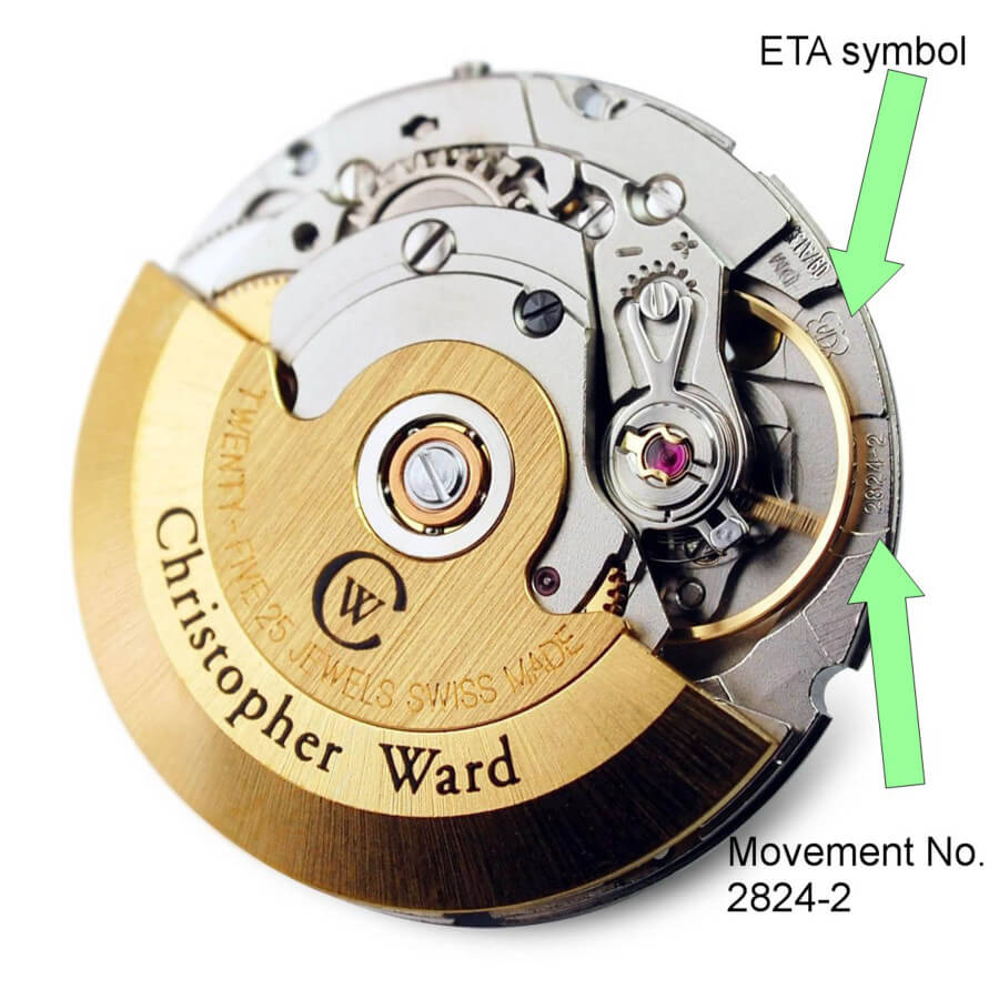

Zamolio bih iskusnije kolege za pomoc.
Posle mnogo istrazivanja o mojoj Bulovi 63C112,nisam mogao da dobijem proverenu informaciju o mehanizmu,te sam morao da je otvorim.
Po slikama ne mogu da utvrdim koji je ovo mehanizam,pa vas molim za pomoc.Po svemu sudeci bi trebao da je Valjoux7750,ali neki kazu da je Selitta SW500.
Zanima me vase misljenje.Evo i slika:
Hvala.https://uploads.tapatalk-cdn.com/201...2ebb1c4892.jpghttps://uploads.tapatalk-cdn.com/201...aeec7a6eec.jpg

Nenade,
Svaki ETA mehanizam ima utisnut logo na njemu.
Prilog 132670

Sad sam bas slikao i uvelicao sliku,jasno se vidi SW500
Hvala kolege.[emoji106][emoji106][emoji106]https://uploads.tapatalk-cdn.com/201...a7a0f85622.jpg
