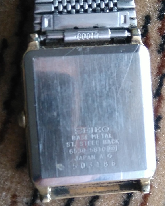

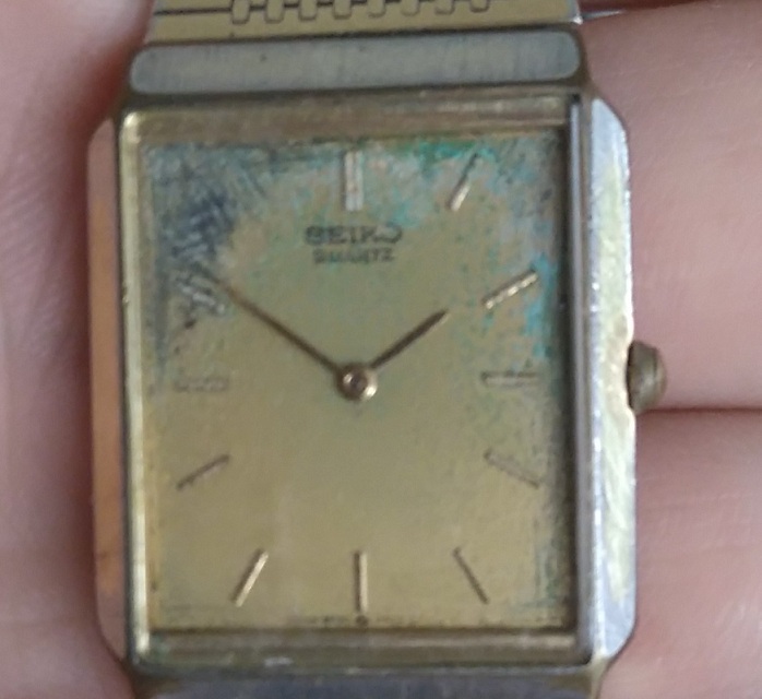

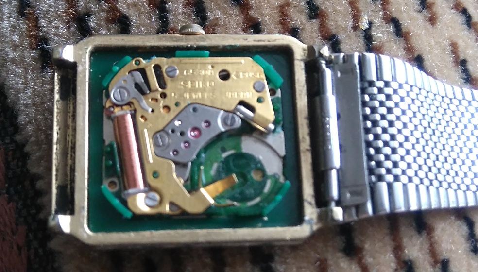

    Moze mala pomoc, casovnicar mi je u guzvi a ja imam slobodnog vremena i los sat...
    Kako skinuti krunicu na ovom Seiku i cime najlakse ocistiti ovo zeleno/crno prljavo po ciferu?...jel neko to radio u kucnoj radinosti?

    Skinuti prvo taj kao "sabot" zeleni, pa onda gledati sta se pomera kada izvucete i vratite krunicu. To sto se pomera pritisnuti najbolje vrhom cackalice (posto je mekana) i povuci krunicu (veoma blago, ako je potrebna sila onda kljuc nije otkacen). Tako ce se skinuti 99% krunica, ne znam da li ste to probali i da li je nesto specificno sa ovim satom. Sto se cifera tice, tesko da to mozete skinuti a da ne ostetite premaz i doradu na ciferu. Slova na primer su ostampana kao tanka folija, a tu gde je oksidisano tu je svakako pozlata vec skinuta.

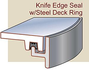

    Милан Милановић
    Pogledao sam kako to izgleda na Amfibijia-i, svakako je skuplji a i bolji sistem od samo poklopca na zavrtanje. Vise delova, vise geometrije, vise posla, vise para. A i gumica je zanimljiva, donekle slican princip se koristi na podmornicama
    Da, to sa srafovima je (naj)bolje, opet u brodogradnji ili sudovima sa pritiskom koriste one ploce sa zavrtnjima gde god mogu. Cilj je da se izbegnu sile koje u najboljem slucaju ne pomazu, a da sto vise sila deluje perpendikularno (ili kako smo mi ucili u skoli, normalno, sto naravno implicira da su neki uglovi bolji od drugih, a jedan bolji od svih - cist uglizam ) na povrsinu poklopca (posto zelimo da povrsina pritisne dihtung prsten, i nista vise).

    pogledaj ako imas cime kroz ovu rupicu desno od kljucica-obicno pise puch. ako tako pise uhvati noktima krunicu i necim tankim pritisni blago kroz taj otvor i onda povuci krunicu. kod kvarca se prvo pritisne pa onda izvlaci krunica...
