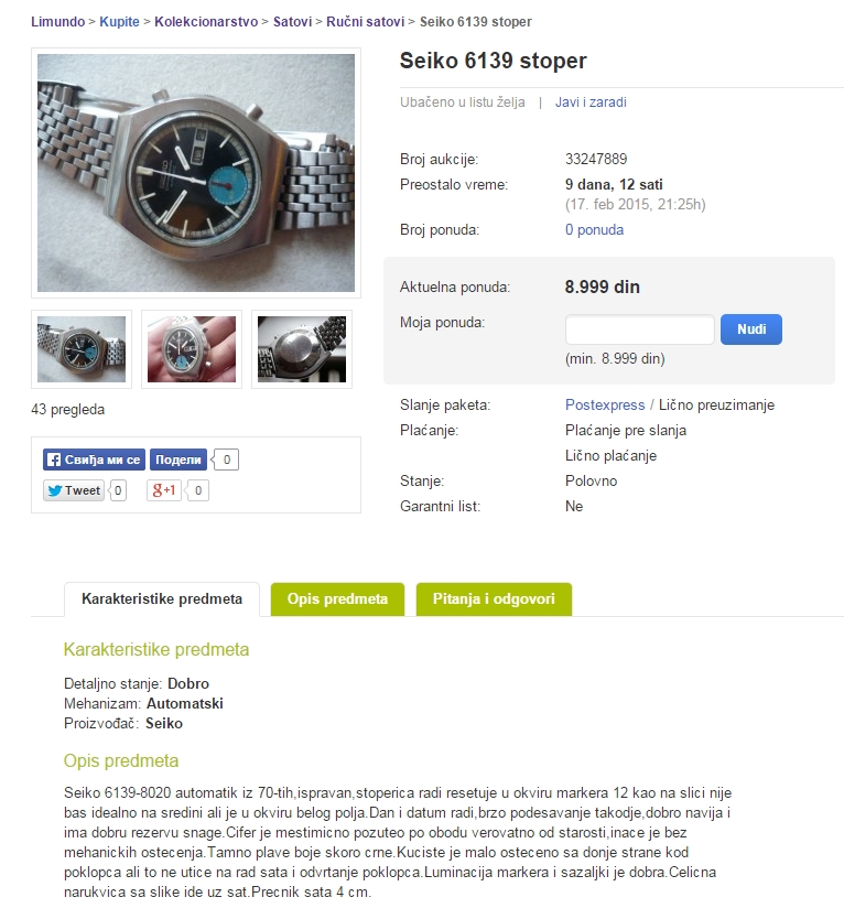

    Franjkinjo 6139-8020 (http://www.limundo.com/kupovina/Kole...per/33247889)?

    Rekao bih da jeste, tj. da je prčkano oko male i velike hronograf kazaljke. Mala ne verujem da je uopšte orginal jer koliko ja znam mala kazaljka 6139ke ima dva pojavna oblika "suza" i uslovno rečeno "strelast" (vidi dole sliku orginalne), a ova kazaljka nije niti jedan od ta dva (prefarbana Molnia sekundara?). Velika kazaljka je prefarbana i to u belo... Mislim da su i minutna i satna kazaljke i podeoci farbani jer bela boja na njima deluje znatno novije i svežije nego na ostatku cifera...
    Ovo je slika orginala...
    Prodavci satova sa domaćih online aukcija - iskustva, zapažanja, utisci-2.jpg
    A evo i iz kataloga...
    Prodavci satova sa domaćih online aukcija - iskustva, zapažanja, utisci-3.jpg

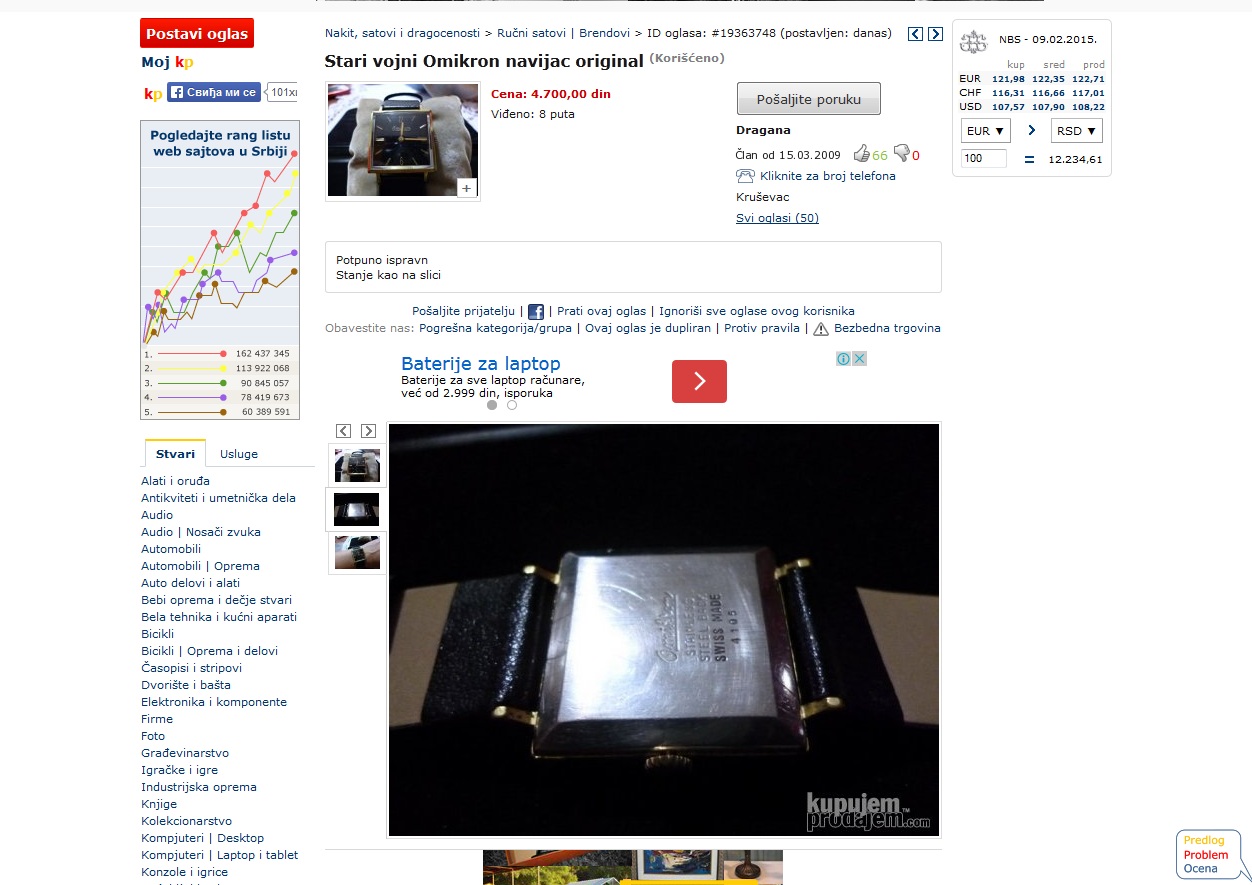

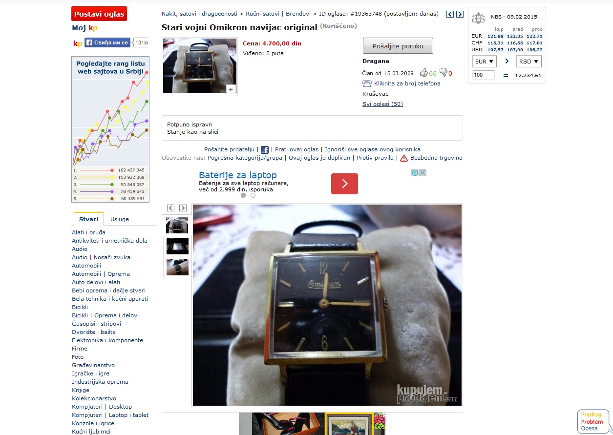

    Ne ulazim u to ko je prodavac.
    Naslov oglasa sve govori.

    A jbg, kada sve sto ima crni cifer zovu vojnim satom!

    a prodavac je cuveni dragana... jedan od bezbrojnih alter egoa jednog od ovde pomenutih cuvenih poznavalaca i kolekcionara.
